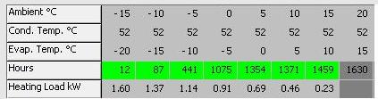

По скоро ми е интересно тая минимална мощност от 40W при COP6 прави 240W отопление за какво ще я ползвам? Крушките в хола ми са 500W, ще топлят повече от него. В крайна сметка, температурните разлики в една стая са 2-3 *С в различни точки и е безмислено да се гони точност на регулиране на температурата 0.5*С което е единствената полза от тези минимални мощности.

Това е разпределението на температурите, по часове, и нужната мощност, на база отоплителен сезон, за региона където живея. Както се вижда, тези 240W са достатъчни, да си ползвам икономично климатика 1459 часа на режим отопление,а това е към 25% от целия отоплителен сезон. А ако сложим и толкова на охлаждане, стават към 3000часа. Според мен си е добре. За вас не знам. А СОР е малко по голям, което осигурява и по дълго ползване в този режим, но да не издребняваме толкова.
А за термостата, като му дойде времето...
