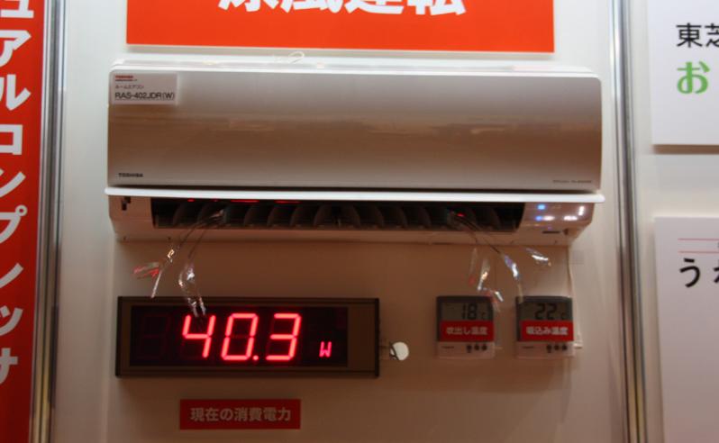

Малко за изплакване на очите едно бижу. Компресора работи, температурна разлика м/у вход и изход на въздуха на вътрешното тяло от 4 С и консумация 40,3W. Ако някой се наема да направи разпределение, кой колко харчи... :lol:

Тези термостати не са особенно чувствителни и хистерезиса им може да е 5-6 градуса има и значение къде е сондата и къде е "следи от заскрежаване".Иначе опита който си провел е показателен за това че може да има файда от доста по добрите хардуер и софтуер на инвертора.Това на снимката климатик ли е със 40вата консумация ако да той работи на супер ниски обороти и температурата на вътрешното тяло трябва да е доста ниска макс 30 гр за да качи само 4 градуса темп на въздуха минаващ през него.
EDI - майстор
Да, това е ТОШИБА ДАЙСЕЙКАЙ 402JDR за 2011 за Япония с показатели на отопление 0,2-5-10,1 и APF 6,2.Новия NDR е от същата тежка категория.
