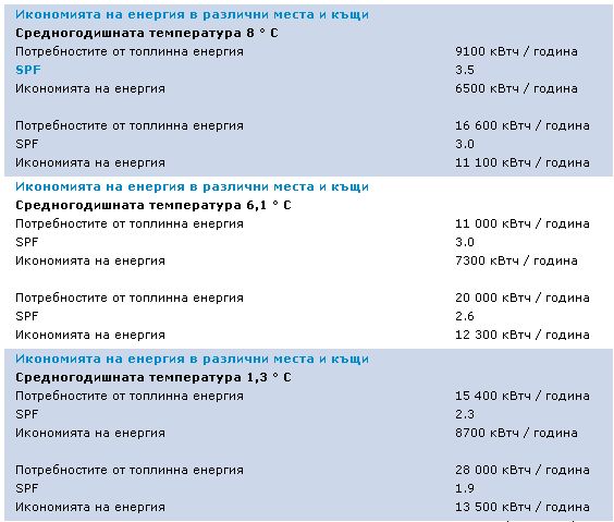

Това са две табл. от препратките на EDI за някакъв модел и марка климатик. Тук е включено всичко като разход, даже и дефростта. Ама вече става дума за SPF. Вижда се, че има направена икономия въпреки разхода са дефрос. Това е направено от някаква институция за да се види, какъв е действителния разход на дадено изделие, а не при стандартни условия. Производителя е длъжен да даде при стандартни условия, какъв е разхода, за да може да се сравняват различните изделия. А работата на специалистите е да пресметнат за конкретен случай, кой модел ще върши работа, при определени конкретни условия, където ще се ползва климатика. Което не ги прави мошенници, които искат да ни излъжат, само защото на нас така ни изнася, да си тълкуваме дадени каталожни данни.
Най обичам така, даваш няколко Gb информация и викаш чети вътре го пише. Ако може цитат, където пише, примерно: СОР се определя по EN14511 или по GTB21362-2008 и при определянето му се отчита консумацията на вентилаторите, електрониката, плазмата, прахусмукачката, вентилатора за пресен въздух или друга глезотийка. Не го приемай много лично, не се заяждам. Може и да се окаже, че някъде го пише. Чел съм какви ли не простотии. Много е лошо, когато преводача си няма представа, за материята която превежда.
Ако някой е навит, мога да му окажа съдеиствие, да си направи обикновен климатик с СОР 9, но после да няма... ама като го пусна, вдига покривката от масата, барабар с чиниите и за кво ми е да се топля при тези температури... Всяко нещо си има разумни граници.

Уважаеми колеги ,понеже виждам че темата може да стане безкрайна реших,да внеса малко пояснения по въпросната таблица защото, тя дава доста отговори.
Ще поясня за тези който не са хладилни техници.
1.Кафявата черта е, налягане на кондензация (във случая вътрешно отоплително тяло).
Според това налягане зависи и, температурата на парите във топлообменника
Забелязва се разликата от 41,1 bar до 25,4 bar проследяваме зелената черта и, виждаме разликата консумация на компресора от 0,98 до 0,16 kW а това е, част от отговора по малко налягате по малка консумация.
2.Тъмно синя черта налягане на изпарение 6,3 bar тук е обратно ляво по ниско и, съответно по ниска температура на изпарение(повече заскрежаване,обледяване) от дясно 7,4 bar по високо налягане съответно -2 градуса температура на изпарение(по малко заскрежаване,обледяване)
3.Розовото е температурен диференциал (променлива разлика) ляво 8 при капилярно и
Дясно 2 при регулиране със ел. ТРВ което бе споменато по преди (и разбира се добрия термо контрол от датчици и добър софтуер) а то спомага за зелената черта.
