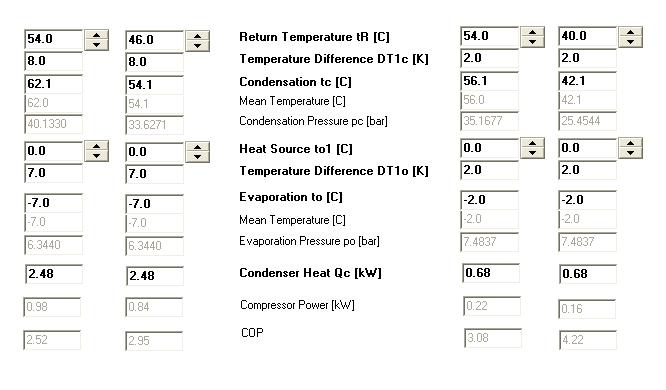

Ahmakov - специалист
В ляво, двете колони са за обикновен климатик.
В дясно, двете колони са за инверторен климатик.
Като софтoерно, стремежа на обикновенния е да работи по най лявата колона, а на инвертора по най дясната.

Ahmakov написа:
Колега,
Не че разбрах докрай какво показваш, но ме подсеща за няколко въпроса, на които нямам засега отговор като "инвертороскептик" по темата:
COP дава оценка само на термопомпения цикъл. Не се интересува от марка, място на производство, вентилатори, помпи, озонатори, самопочиствания и т.н., някой може да поиска и разхода на телевизора или компа да се включи в него, защото гледа телевизия или играе на компа в стаята с климатика.
EER дава оценка само на хладилния цикъл.
Ограничението за външната температура идва от темп. на изпарение при атм.налягане за съответния фреон. За фреоните за климатици е от порядъка на -40С. Според редица ограничения, размер на топлообменник, дебит на вентилатор, шум ,цена и т.н. реално климатика може да работи ефектовно до -15С. Но вече се ползват "двустъпални" компресори, някои са с директно впръскване на фреон в цилиндъра, което позволява ефективно ползване до -25С.
За вътрешната е малко по относително, може да "духа" и с 30С струя и да е "комфортно" и ефикасно.
За дефроста е малко по сложно, трябва по дълго обяснение. Но накратко при по голяма влажност се "печели" и от конденза на водните пари. При образуване на скреж и лед се "печели" най много, но после има и разход за стопяването им. При ниски температури, под -15С за обикновените климатици, а не само за тях, е повече "поемане на глътка освежителен въздух за климатика". Така че топлината не идва само от "прекарания" от вентилатора въздух. Във въздуха и при -25С има много енергия, къде са -273С, чак там вече няма енергия.
Идеята е, че в процеса на работа климатика ти е спестил 100 единици енергия и може да се "поглези" да изразходи 5 единици, за да може пак да ти дава 100 , а не да речем 50. Това със смятането му не е никак лесна работа, има много ако...
