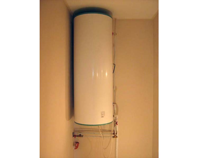

Ето обещаните снимки от продукта и монтажа:
... Това е линк-а от Ерато: http://www.erato.bg/eratoplc/viadrus.php
Цени от тях. В моя случай 150 литра с монтажа 1700 лв. с ДДС.

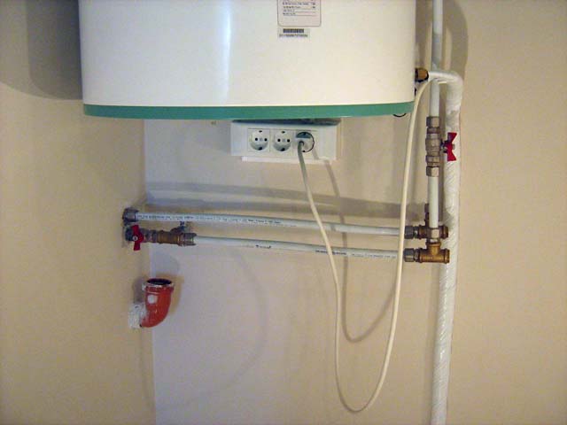

Ето това е монтираната система. Водопровода сам си го правих по мое желание!
Това с връзките е мое творение с идея за Backup Бойлер!

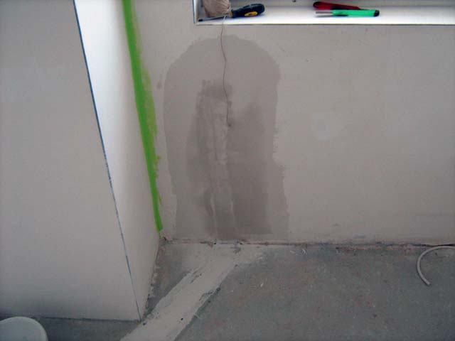

Това в канала в пода до балкона. към 5 метра!

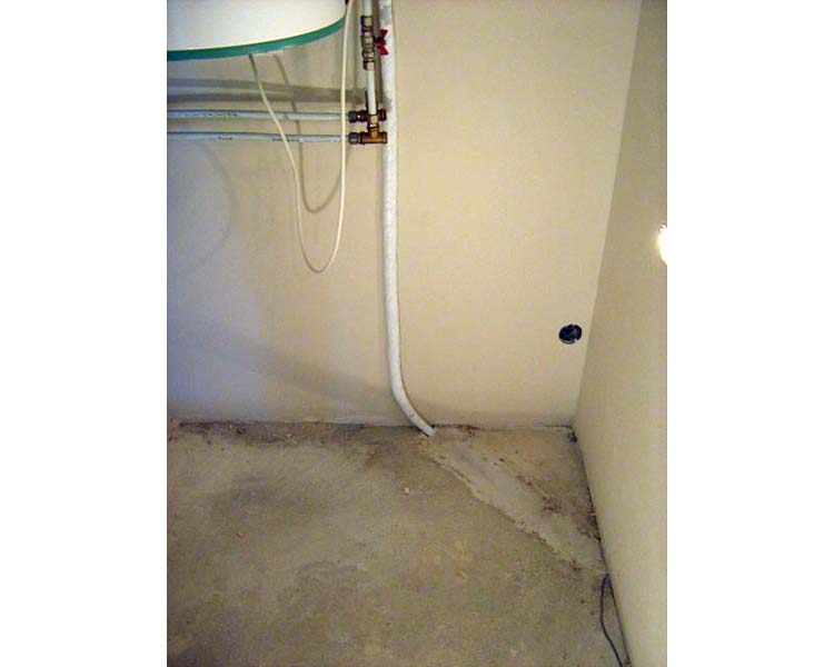

Другия край на канала от към бойлера.
WEB Kanali02.jpg (54.76 KиБ) Видяна 14799 пъти

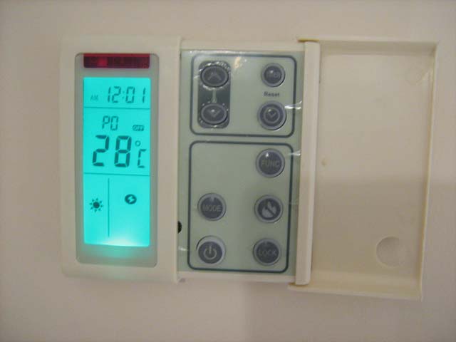

Това е управлението с подсветка и пълен контрол: Температура на входяща вода, на изходяща, външна, на компресора ...
WEB LCD.jpg (45.44 KиБ) Видяна 14799 пъти

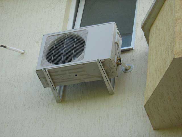

Mega - специалист
Забравих да сложа и това.
... Сега остава и да работи добре ;) Първите тестове са впечатялващи!

Абе не разбрах, тая система само за затопляне на водата в бойлера ли е? Защото не видях по снимките ти, нито в сайта на Ерато от линка ти, да има някъде вътрешно тяло за отопление :? Ще споделиш ли повечко подробности, че ми е дерт, а незнам в нашето село-град Добрич къде има офис на Ерато.
Mega - специалист
Само за затопляне на вода съм я взел! Аз си имам климатици. Мисля, че има и вариант и с климатик, но не съм питал. За Добрич виж в сайт-а на Ерато има дистрибутори по градове!
