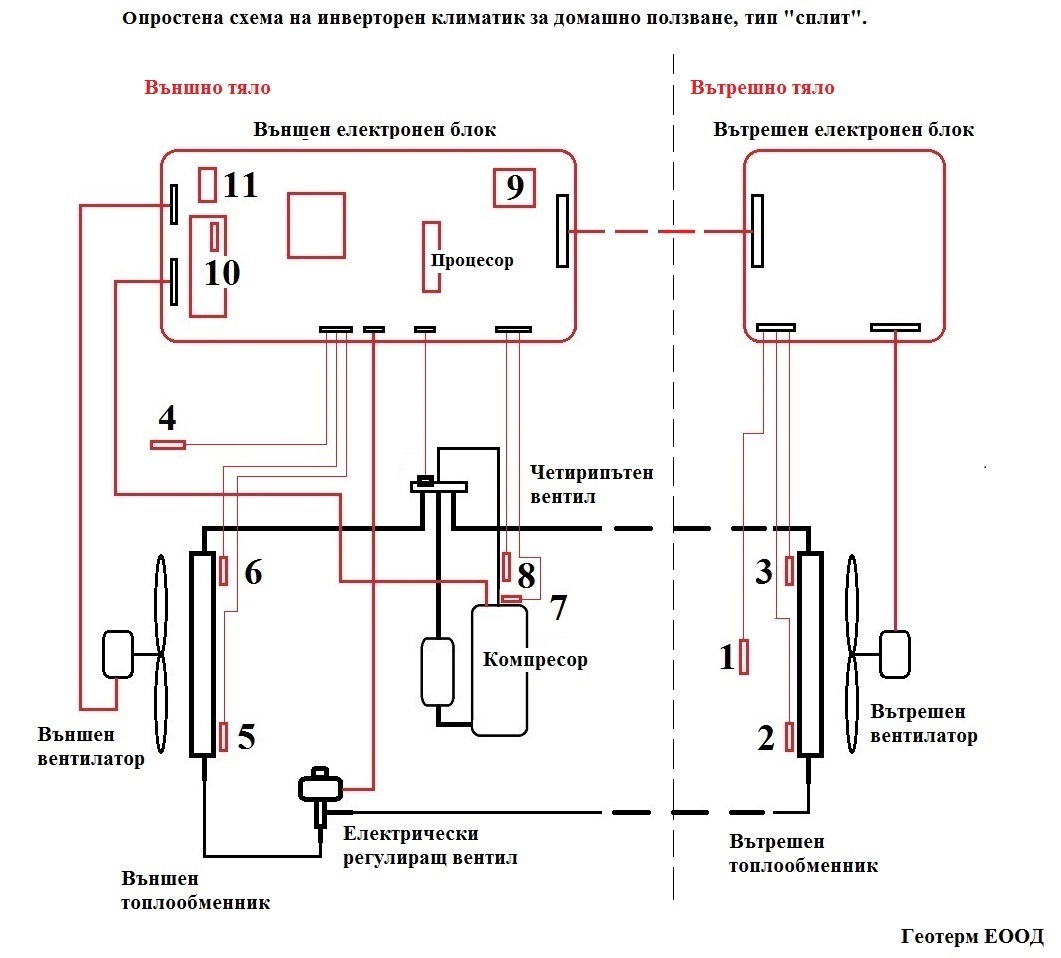

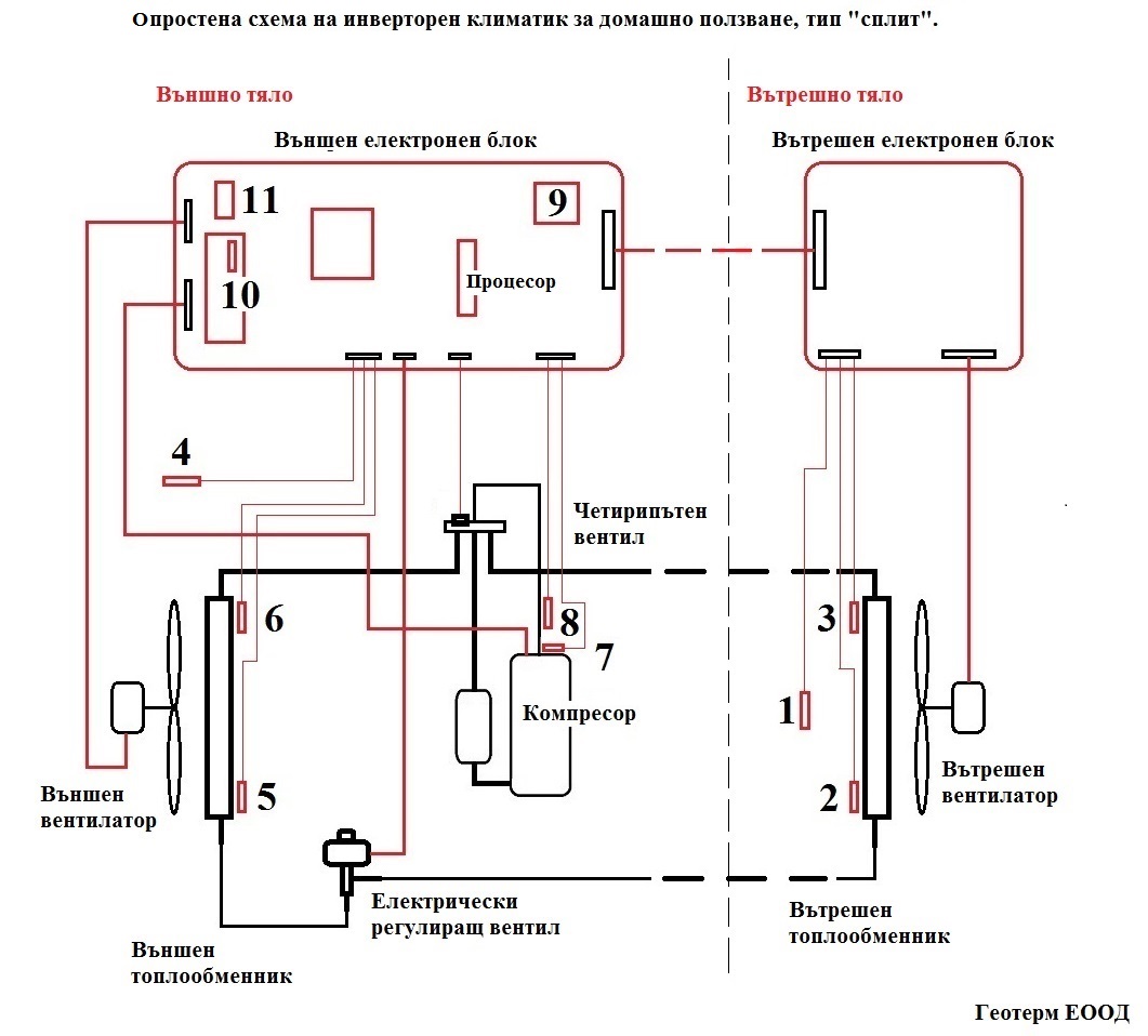

За нагледност си поиграх да нахвърлям опростена схема на домашен инверторен климатик.
Тя няма претенциите да отразява всички възможни контроли и компоненти, а по-скоро да послужи за демонстрация на концепцията.
Но и обратното е в сила. При много климатици липсват например датчици номер 3 или 6 (или и двата).
При някои е монтиран само единият от двата с номера 7 и 8.
Също така, номерацията не е по степен на важност.
1: Стаен температурен датчик. ( измерва температурата на въздуха в помещението ).
2: Температурен датчик на вътрешният топлообменник (на коляно по избор на производителя).
3: Температурен датчик на вътрешният топлообменник (на коляно по избор на производителя).
4: Външен температурен датчик (измерва температурата на околната среда )
5: Температурен датчик на външният топлообменник (на коляно по избор на производителя или директно на тръбата към ЕРВ).
6: Температурен датчик на външният топлообменник (на коляно по избор на производителя или директно на тръбата към четирипътния вентил).
7: Температурна защита на компресора.
8: Температурен датчик на изхода от компресора.
9: Токов датчик (следи натоварването).
10: Температурна защита на силовият модул (power module).
11: Токов датчик за "foc motor control" , бърза токова защита.
Аз съм националист по убеждения и предпочитам да пиша на български.
Използвам английските наименования, когато предполагам, че някой ще поиска да ги потърси в мрежата.
"Електрически регулиращ вентил" (ЕРВ) ми харесва лично на мен, но повече информация ще ви излезе като EEV или ЕXV.

"2: Температурен датчик на вътрешният топлообменник (на коляно по избор на производителя).
3: Температурен датчик на вътрешният топлообменник (на коляно по избор на производителя)."
Защо датчиците не се монтират на изхода/входа? (А може би не съм разбрал нещо.)
Отчетената от 8 температура, няма ли да бъде практически същата, като отчетената от 6 или 3 (в зависимост в какъв режим работи). Какво налага инсталирането на такъв датчик - 8 (какво налага такова дублиране - "изпълнява" само защитни функции?).
Контролерите два ли са - във вътрешното и външното тяло?

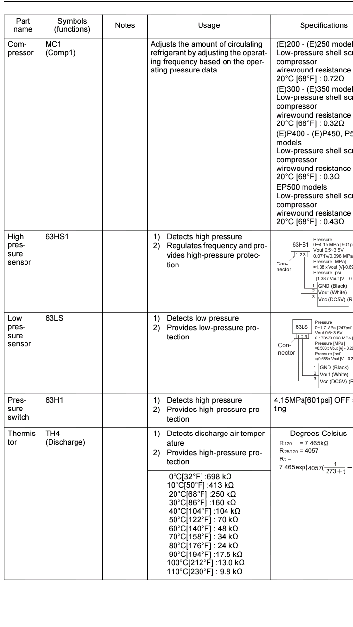

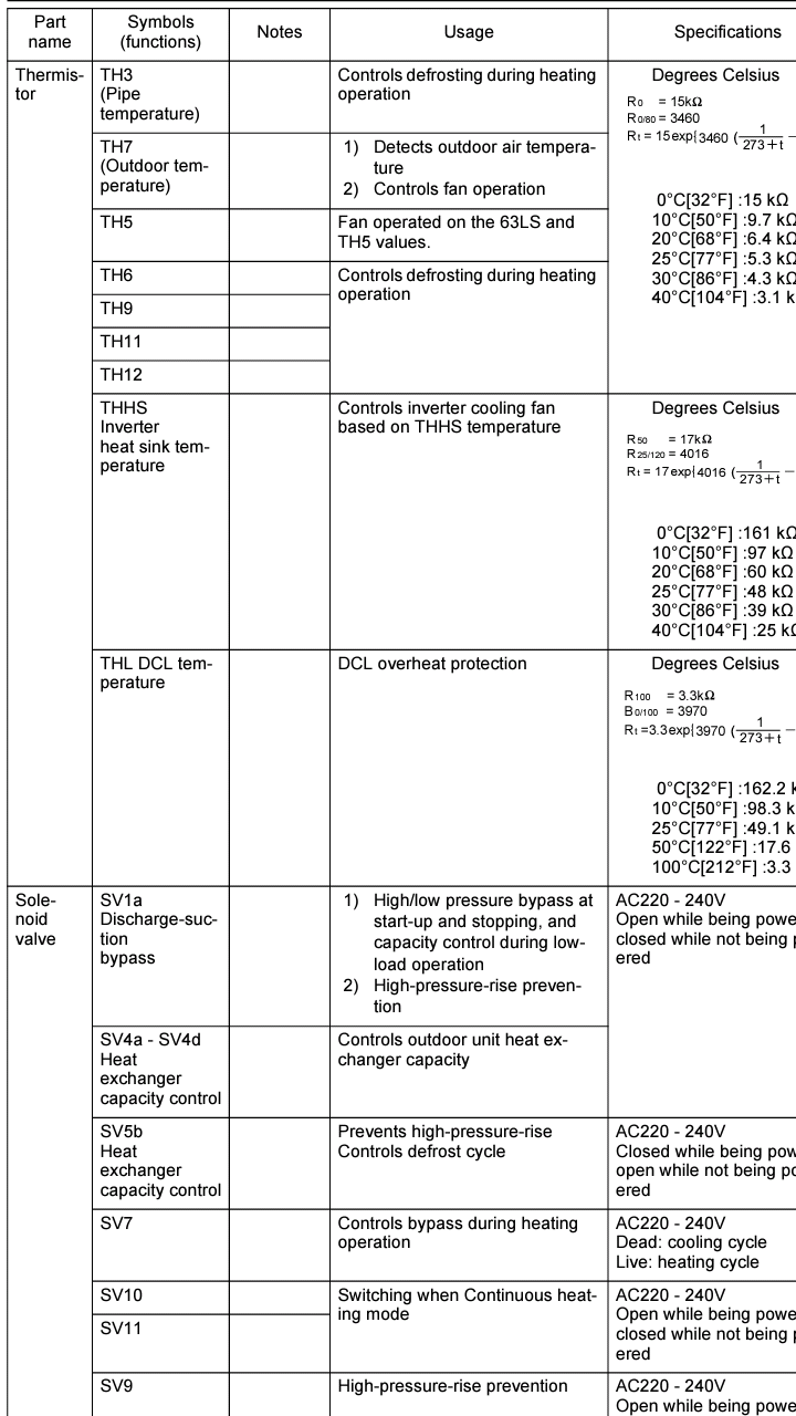

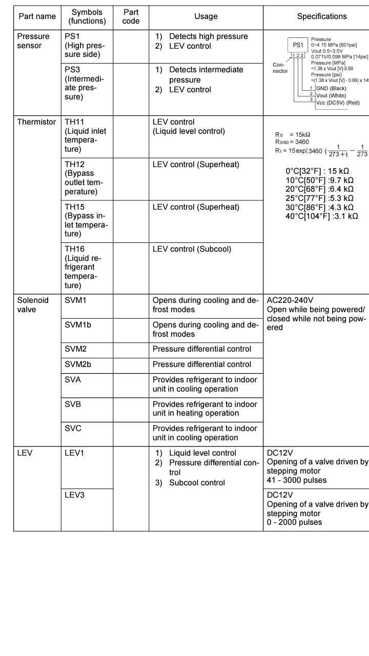

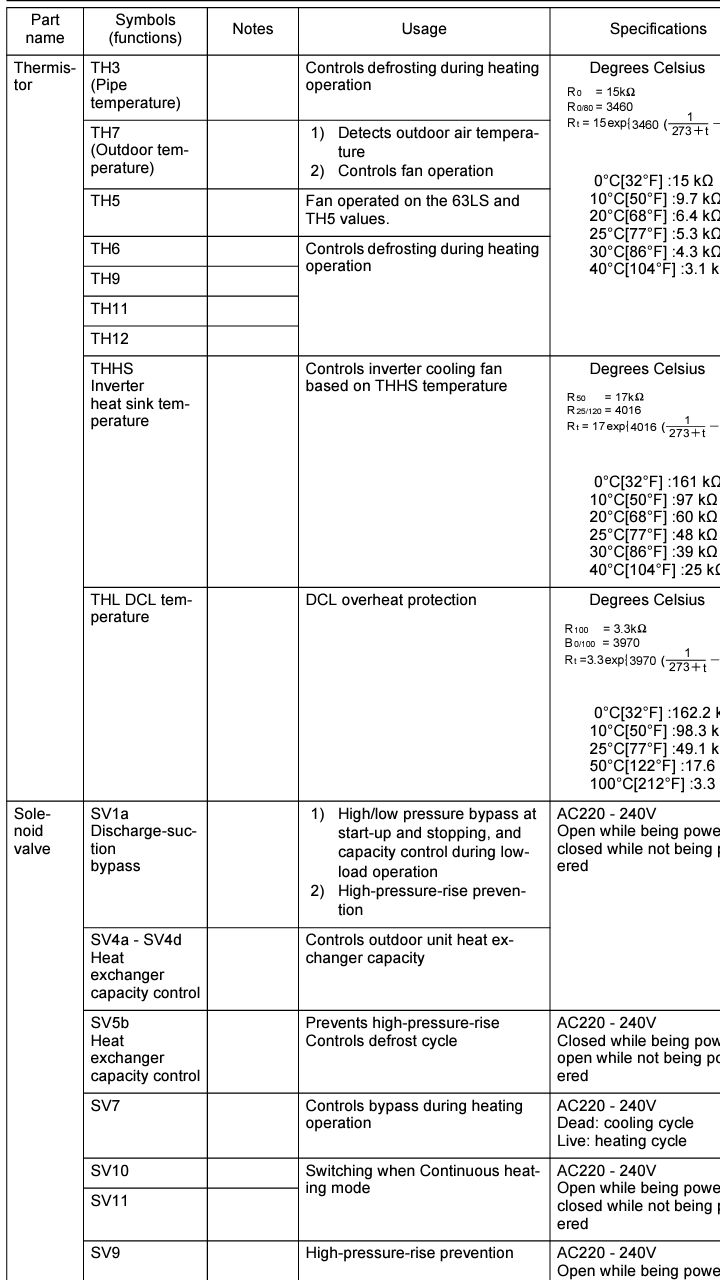

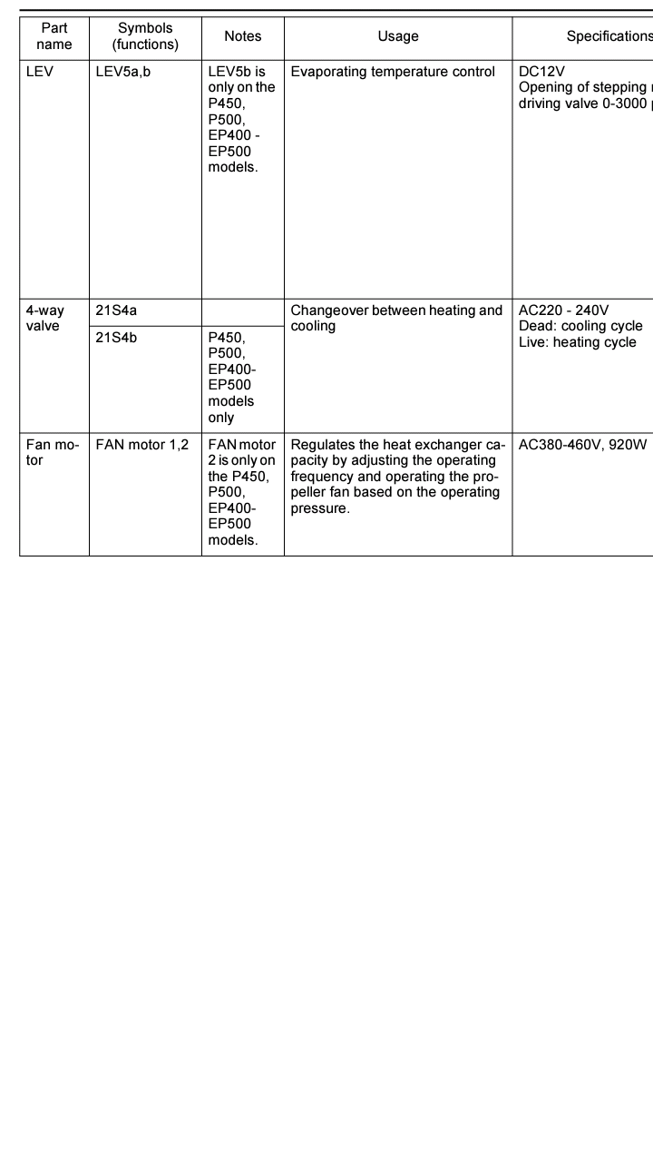

Ahmakov - специалист

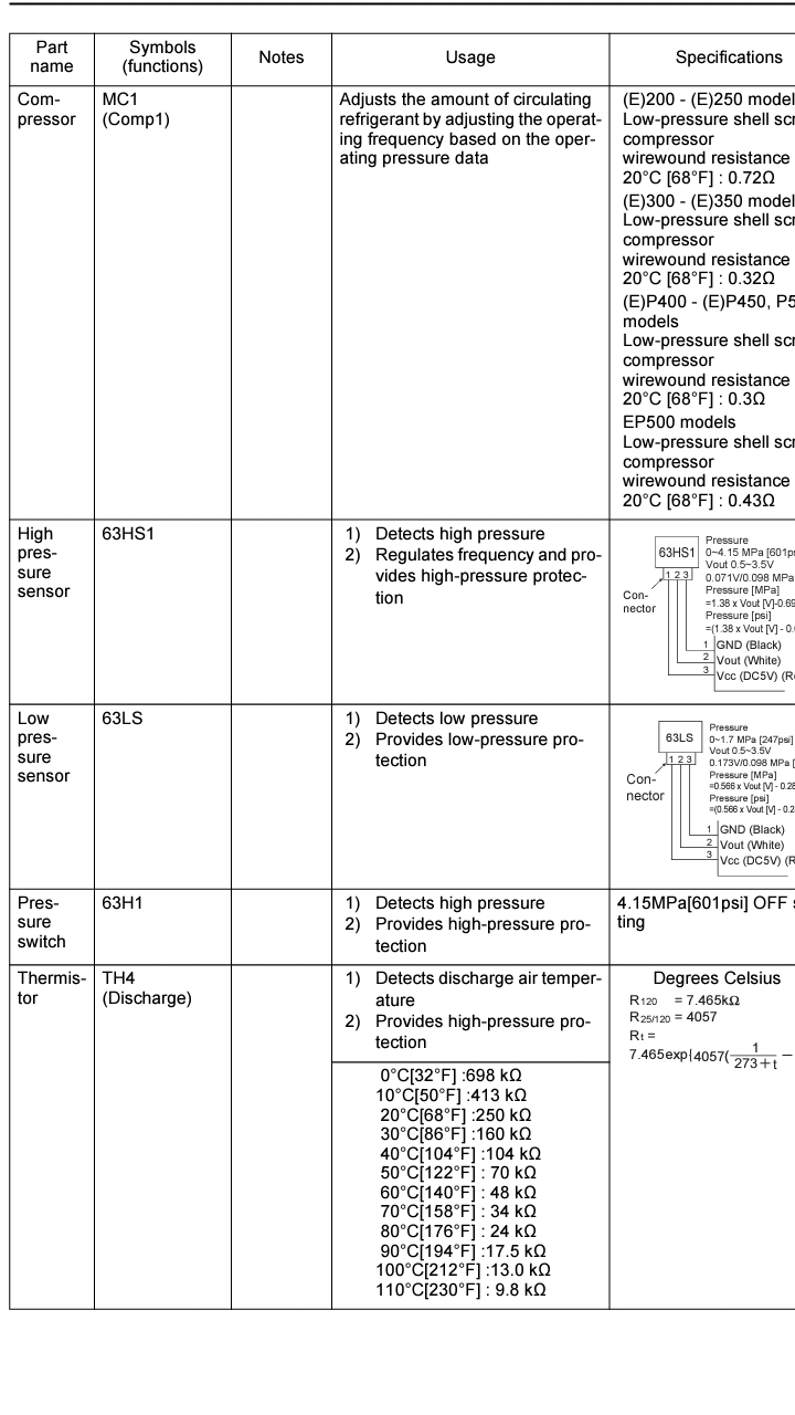

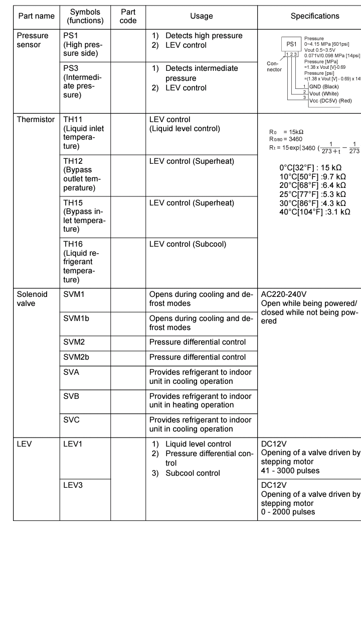

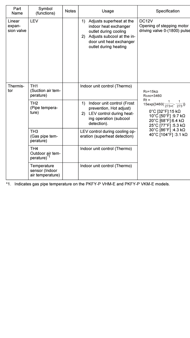

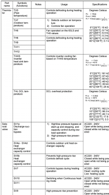

Аз бих добавил трансдуцер към схемата. Защо? За по точно отчитане на пригрева и подохлаждането, и ...
Добавям няколко снимки, може да се види кое, какво прави.
Boyan - специалист
пон авг 12, 2019 11:51 amHursa написа:
Много коректни въпроси! Да си представим, че ние с вас конструираме такава термопомпа :)
Аз предлагам да започнем от сензор "8", защото той може да ни даде много полезна информация. Например имаме теч на фреон, или запушено дроселиране, или пробив в четирипътният вентил и т.н. Компресорът започва да прегрява. Значи сензор 8 има защитна функция. Но ние с вас няма да използваме биметален кликсон ON/OFF, а цифров или аналогов температурен сензор. Ще въвеждаме постоянно данните от него в процесора и можем да получим още полезна информация.
Както отбелазахте, ако в момента климатика работи в режим отопление, температурата на входа на вътрешният топлообменник ( в този режим кондензатор ) ще е много близка до тази, измерена от сензор „8“.
За да разширим полезните данни с които да оперира процесора, е добре да поставим сензор „3“ след входа на кондензатора.
Остава да решим "колко след". Да кажем в проценти за по-лесно.
За да решим, ще трябва да си припомним "охлаждане на парите, кондензация и подохлаждане".
Да приемем условно, че охлаждането на газа до температура на насищане за нашата система е 15-20% от общата отделена топлина (total heat of rejection).

Boyan написа:
Т. е. да се постави в зоната, където протича кондензацията?
