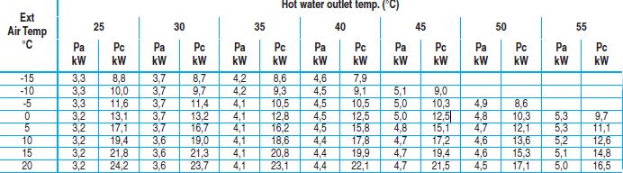

Чаро - Акълия
a_stoev,аз не работя във фирма с големи позиции, но постоянно ходя да преправям инсталациите на големите фирми, поради една или друга причина. Няма да изпадам в подробности.
Помпа за сондажна вода с дебит 2,34куб.м и напор около 35м ще има 500в мощност. За по-плитко има и 370 вата серия.
Под око са ми доста машини вода-вода (всякакви марки и производители включително и самоделки), няколко въздух-вода, няколко със земна серпентина.
Въздушните се представят най-зле.
Това са данните на сериозна за мен марка машини въздух-вода. Хората са си направили труда да сметнат в КОП и циклите на размразяване и да добавят вентилаторите. Малко различна излиза сметката от търговската такава.:wink:
Ако предлагате нещо по-добро, няма да имам нищо против да ми пуснеш на лични каталози, спецификации и цени :)
Производителя написа:
Pa = Compressor power input + control + fan(s)
Pc = Heating capacity
Power consumption level calculations include defrosting
cycles.
