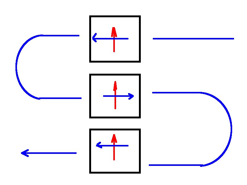

За да сложиш трите последователно трябва да се получи нещо като на картинката. И то само при положение, че рекуператорите нямат посока на свързване.(мисля, че имаха, но не съм сигурен) А това си е една голяма тапа.
За скорости, мощности, дебити не коментирам. Просто този рекуператор отговаря за дадена система.Ако ти трябва слагаш по голям рекуператор с по голяма система, а не три малки вързани един след друг.

SithLurker - специалист
inspo написа:
Аз съм срещал готови схеми с два (нищо не пречи да са и три) вързни един след друг по начина от картинката по-долу.
В крайна сметка обаче ако има готови противоточни с достатъчно голяма площ, няма смисъл от навързване последователно.

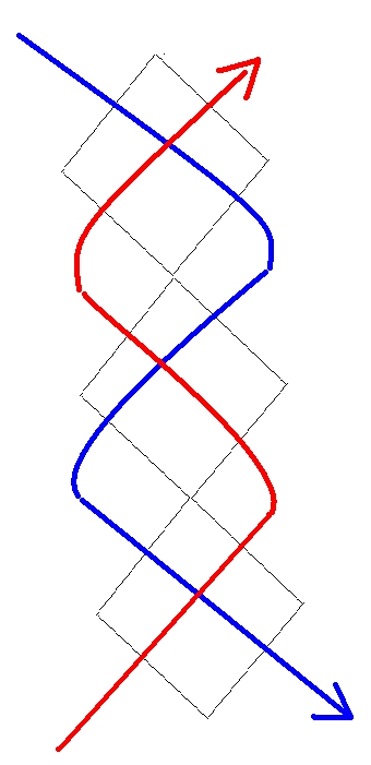

Иначе оригиналната схема на bulhomes2 със двете тръби вложени една в друга с пластините за топлообмен ми се струва че e по-сложна за изработка отколкото да се направи класически рекуператор.
