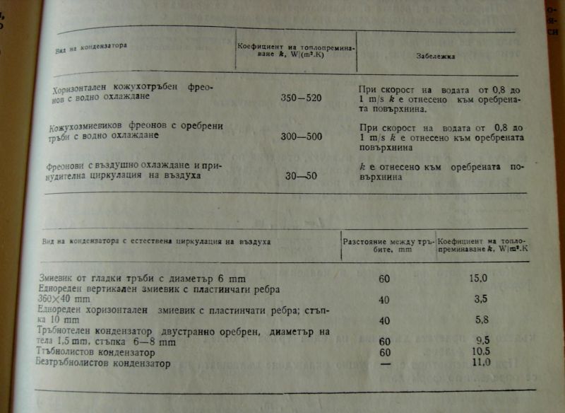

Топлоприток 3,2 m2 х 11 W/m2K х 7 K = 246 W . Или общо от двете не повече от 300 W. Това е без да смятаме обезскрежаването...
С допълнителен топлобменник от 15м2 имаш 15m2 х 30W/m2K х 5K= 2250 W в най лошия случай.

Сега попаднах на едни таблици със връзка между делта Т, дебит на вътр.тяло и отделената мощност.
http://www.klimatik.org/articles.php?article_id=72 Като направя сравнителните изпитвания ще ги дам за дискусията.
Ако имаш и идеи за други, по-ефективни начини на ползване на термодинамичният слънчев панел, да ги обсъдим (освен предложените)...
