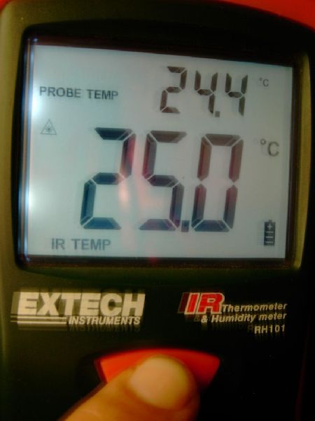

Ванко помощника ето снимката. Извинявам се, че ползвам професионален IR термометър, а не такъв от хипермаркет за 5- 10лв. Но предполагам ще свърши работа.
Ванко майстора защо реши, че не мога. Това, че ти не си успял, не значи, че и аз не го мога. А дали мога, тогава да го накарам да рабори на номинал 3000W и дебит на вентилатора 110m3/h. Пак странни сметки се получават
93х110=10230, разделяме на 3,41 и получаваме 3000W, т.е. температурна разлика от някакви си 93градуса. Направо си велик с тази формула. Досега не бях чувал, че има формули за домашна употреба. Ако допуснем, че сега климатика не може да работи при тези условия, какво ще се случи като навън стане студено и ще мога да го вкарам в тези режими? Или формулата освен, че е за домашна употреба има и сезонен характер? В тази формула не виждам никаква физика, тук има елементарна математика, умножение и деление на две числа, изучава се в първи или втори клас...

Нали се сещаш, че при студено климата бачка по-добре. Това дето си постнал какво е??????
Говорим за горе и долу или тавана е на 1.20ст Няма такива филми при клима или парно или квот е там и да няма разлика от поне 2-3 градуса. Приател никога не пиша докато някой не се изцепи. Имам проби от 2.20 до 2.80 на парно и клима и разликата е от 3 до 5 градуса при перфектно изпълнение. Та наеми си фотограф да снима горе-долу,като неможеш сам.
