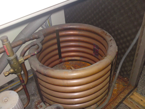

denuchi - специалист
за това няма спор съгласен съм на 100% за ефективноста. за моя радост "2v6" ти е отговорил ако не на пълно поне частично. само не ме карай да смятам, при теб може да става лесно (за което се радвам), ама при мен ще отнеме доста време. сметките неми идват от ръки. а да те попитам и нещо аз. това ли според теб е най важната част от машината. досега всички машини само с ТРВ - та ли бачкаха. колко има с капилярки за такива мощности 3,5,8 кв. по същата логика дай да поставим и някое електронно ако искаш. още по лесно ще се настрои. мисля че идеята е направи си сам. а моето разбиране за това е човек малко да си поиграе с нещата но да тръгнат нормално. накрая да несе окаже ами да бях си взел една купешка.
П.С. а това е топлообменника за който споменах.машината на която е монтиран е 17 кв. на отопление и 22кв. на охлаждане. при 1 л/с.
