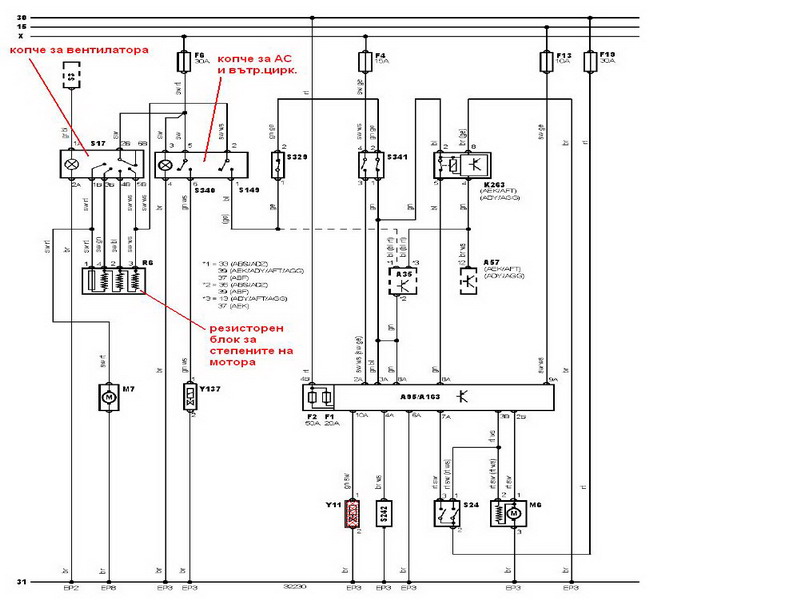

stefan_gb - специалист
Ето схема на В4 мисля че има датчик за високо налягане.
А това е още добра информация , обърнете внимание на стрница 36 макар че не съм убеден дали на моя климатик се реголира по този начин налягането но мисля че е точно така .
http://volkswagen.msk.ru/vw_doc2/cond_rus.pdf
Добавено : трябва да се намери следното ;Автомобильные климатические установки (rus.)
Sxema klimatik B4.jpg (78.47 KиБ) Видяна 5898 пъти
