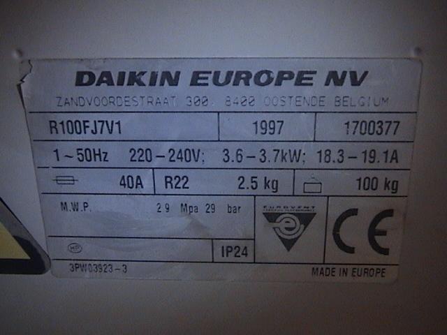

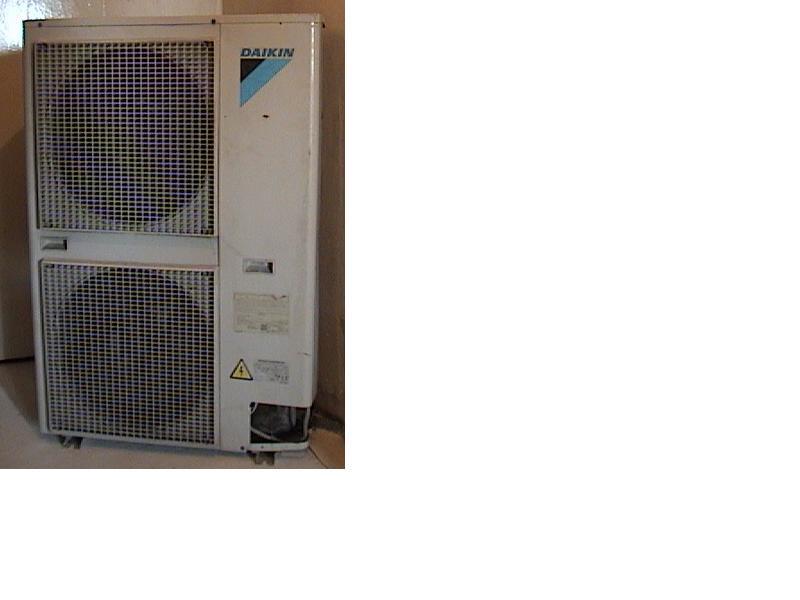

vanko,май не е много по темата
ама пак става въпрос за избор на външно тяло на термопомпа. Може ли малко помощ
Търсех данни за характеристиките на това тяло, но ми е много мъгла. Помогни къде да погледна,
че тия етикети нищо не ми говорят. Интересува ме става ли за топлене
/само топлене ми трябва/. Каква е консумацията на ток и колко е изходящата мощност?
П.С. Имам възможност да го купя втора употреба искам да разбера ще ми вършили работа
velev-klima - специалист
То ясно си пише 3,7кв консумация.
Cecy - специалист
Неми е ясно затва питам.А натебе като ти е ясно били одговорил на останалите вапроси?
vanko68 - специалист
Cecy - защо пък точно това външно тяло? Ми то ми е почти набор ... Откъде мислиш,че ще може да се изрови инфо за такъв стар модел? Предполагам,че ще си топли,все пак е Дайкин,но не очаквай чудеса от икономия.Сигурно КОП=2,5 при плюсови температури и 1,5 при -10°. Тоест ще топлоотдава около 9-10 Квт при плюсова и 4-5 при -10°.
Освен това трябва да си наясно как ще го управляваш.
Заслужава си,ако е на някаква символична цена. При евентуални проблеми ще имаш голям зор...

Vanko цената наистина е символична но явно няма да е това.Много ми е важен разхода на ел.енергия .Трябвами отоплителна мошност около 15кв
предложи нещо само марката настоявам да е Дайкин.Имам два такива от 5/6 години, не се спират зиме лете никъкви ремонти, доволен съм.
