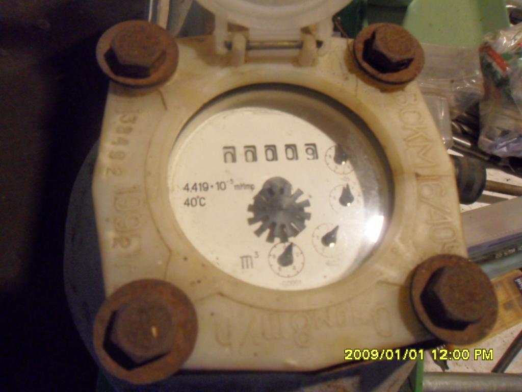

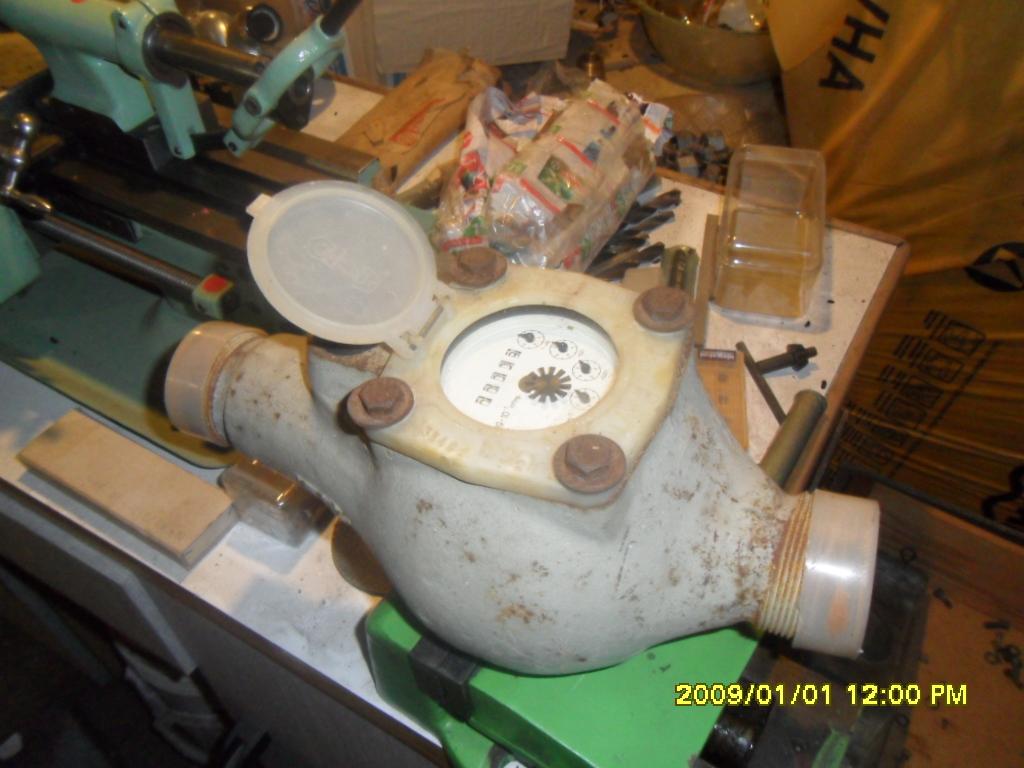

При 3 сондажа лимита е 30м3. От тях спокойно могат да се изтеглят 150-240 киловата топлинна енергия.
За да спиш спокойно обаче, понеже те преценявам като завистлив още след края на отоплителния сезон съм си купил водомер с вход и изход 2" за да не се явява хидравличена загуба по трасето и с номинален дебит 8м3/ч и ще си засичам водата.
Мога ли да ти се отчитам лично? :idea: Ако надвишавам разрешеното ще си плащам по 2-3 лв на месец! :-D
За канала си прав....това и аз не го харесвам и който го ползва трябва да си плаща. При мен обаче канализация на цялото населено място - НЯМА [-X
Понеже ще почнеш после да спориш за точността....водомера е чисто нов все още със заверка.
