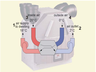

ПП и моля те сметни колко е ефективността на рекуператора от картинката

В случая коментирания модел НR400 има датчик за СО2 и влага и регулира потока динамично, което е голям +. Но регулирането е за целия поток, а не за всяка стая поотделно и с това не може да определи къде е необходим поток от 30 м3/h и къде не. Така може да се получи, че разпределен в 4 стаи потока да е недостатъчен 30/4. Единствено, ако се подава в една стая и преминава през всички останали преди да се изхвърли написания икономичен режим може да работи. В противен случай ти трябват 4Х30 въпреки, че има само един човек в къщата. Дано да съм бил ясен какво искам да кажа.
Тани - модератор
valio2007 написа:
a_stoev прав си за нормите за вентилация и за това примера, който сметнах е за 1000м3/h . Изискванието е 0.6.V/h или 0.6 пъти по обема на помещенията на час, като има значение помещението за какво се ползва.
Дадения от теб каталог е с добри цени, но отвратително КПД, което обесмисля изобщо парите дадени за вентилация.
За мен КПД под 85% при 0С е срам за производителя. А масово предлаганите топлообменници с кръстосване на потоците теоретично не могат да имат повече от 50% въпреки, че в техническите данни пишат други неща.
Единственно топлообменник с достатъчна дължина и потоци с противоположна посока могат да постигнат добри резултати. За съжаление масово произвежданите са неподходящи.
