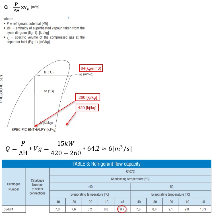

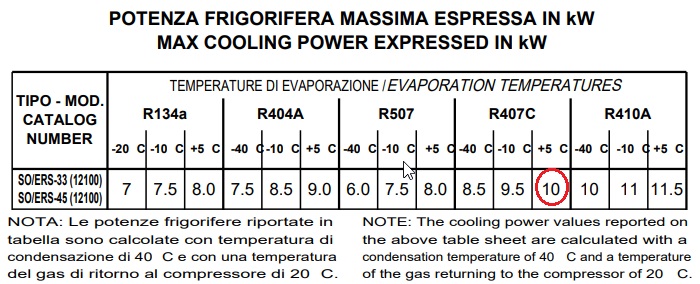

Разглеждам за маслоотделители и два са тези които най-често ми попадат (при компрес ZR72 - изхода е 1/2") - на Castel 5540/4 и на Frigomec SO/ERS-33 (12100). Интересното е че и при двата мощността на охлаждане е дадена около 10кВт (при t на изпарение +5°С). Аз ли пропускам нещо ... или подобен маслоотделител идва малък за този компресор ?

подвел съм се за единия филтър (този на Кастел). В сайт, в който го гледах, са копирали стойности за обема газ (който може да премине при даден пад) ... а стойностите са ги прекръстили на мощност .... Опитах се да пресметна обема по методиката от документа на Кастел - ако е вярно (прикачено) мисля че филтъра е подходящ. Ако желаете да проверите ще се радвам :)
Относно втория (този на Фригомек) - при него директно са цитирани киловати ... отново в прикачения файл. И там максималната мощност е дадена като 10кВт.

FrigoMec
Caster5540_4
