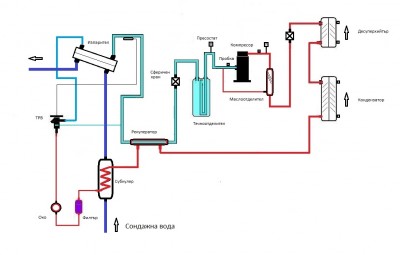

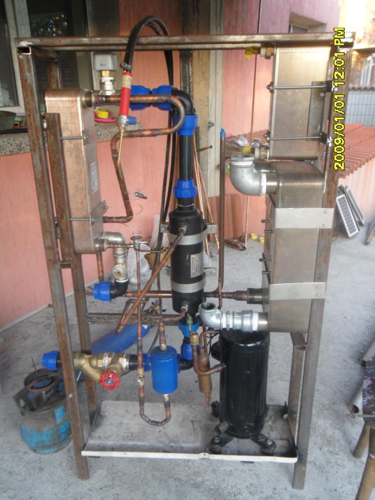

Основната идея на тази ТП е охлаждане на течния фреон преди постъпване в ТРВ до или малко над Т на кипене. Това на теория би повишило КОП до 25% според Т на кипене и Т на кондензация
втора идея БГВ
за целта има предкондензатор, за за да вдигнем с 5-10 гр Т на прегретите пари съм монтирал рекуператор на фреоновата част
трета идея е подаване на вода в системата за отопление с макс 2 гр по-висока от Т на кондензация. За целта кондензатора е супер преоразмерен ( 6.5м2) тръбната разводка 1 1/2 и помпа Магна 3 с дебит 6-10м3/ч ( при мен по груби сметки ще е 6м3/ч
Ще има още един ТО 6,5м2, който ще затопля фхода на сондажната вода със затоплена от слънцето вода, чрез смесителен вентил за да не се вдига Т на кипене над 12-15гр. Междинният сл. бойлер е 2000л. Ако има слънце-берекет, ако не здраве:-)
Рекуператора и субкулера имат за цел и максималното запълване на изпарителя.
ТП не е реверсивна. Само за отопление е, а охлаждането е само със сондажна вода.
Поздрави!

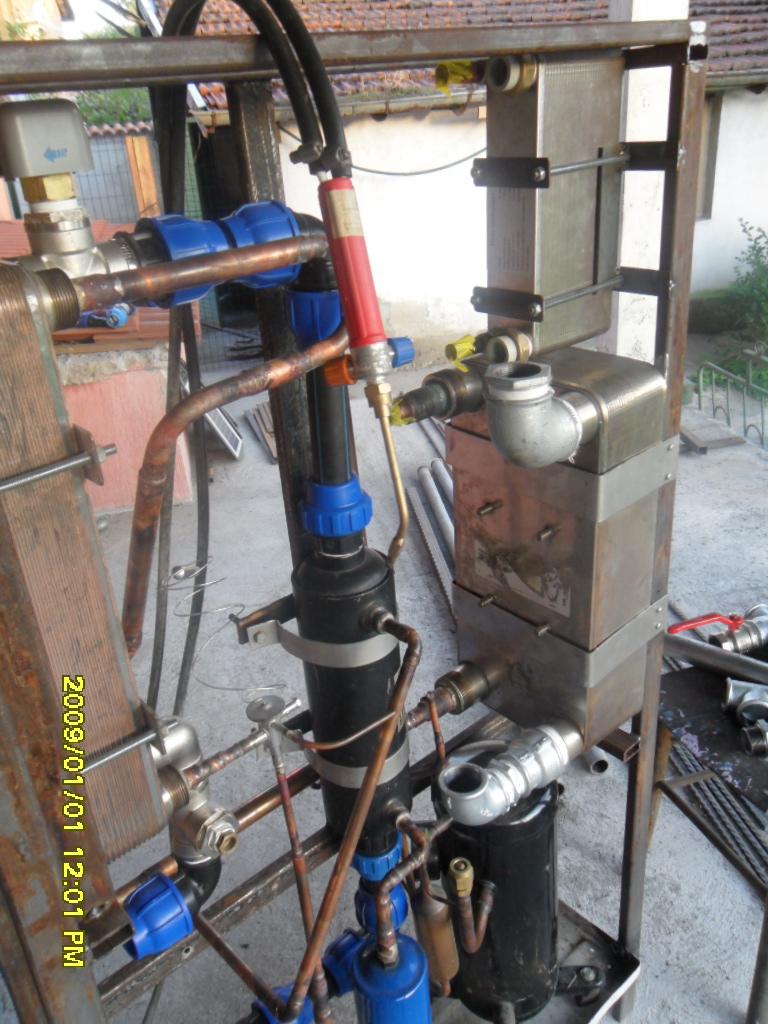

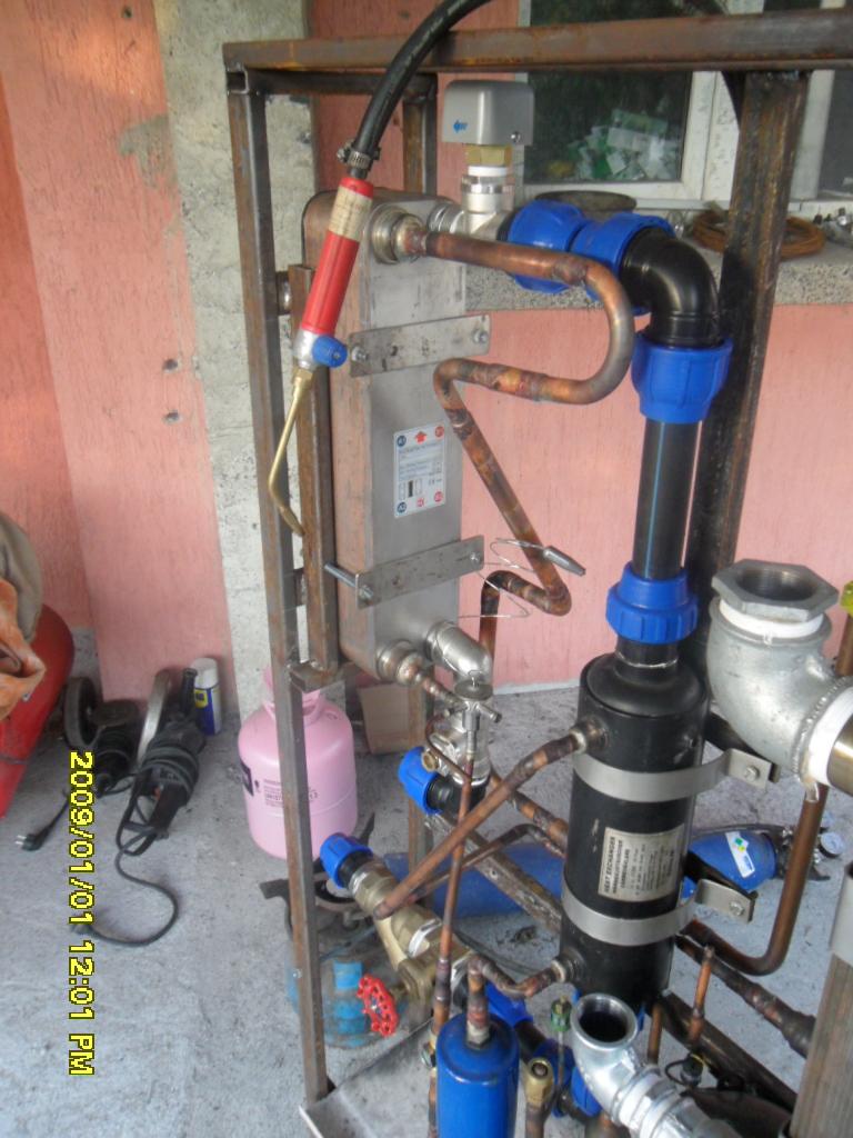

SAM_9795.JPG общ вид

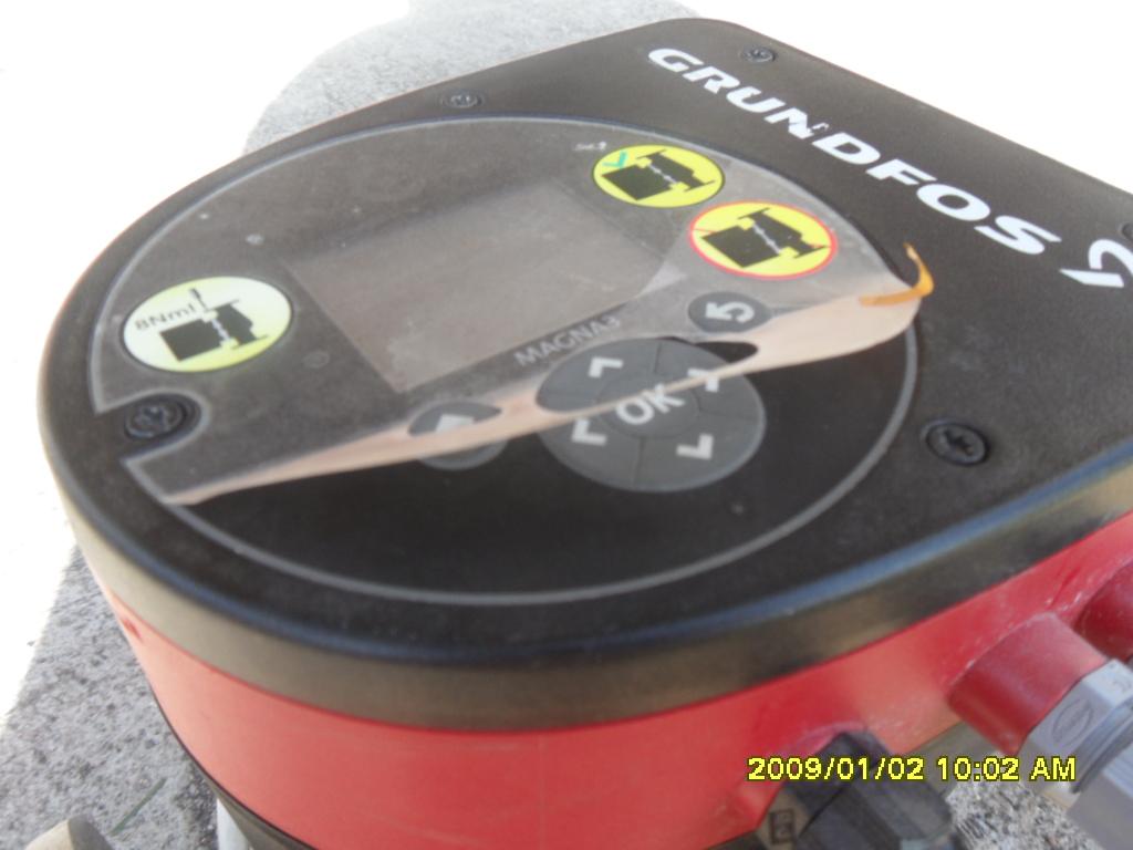

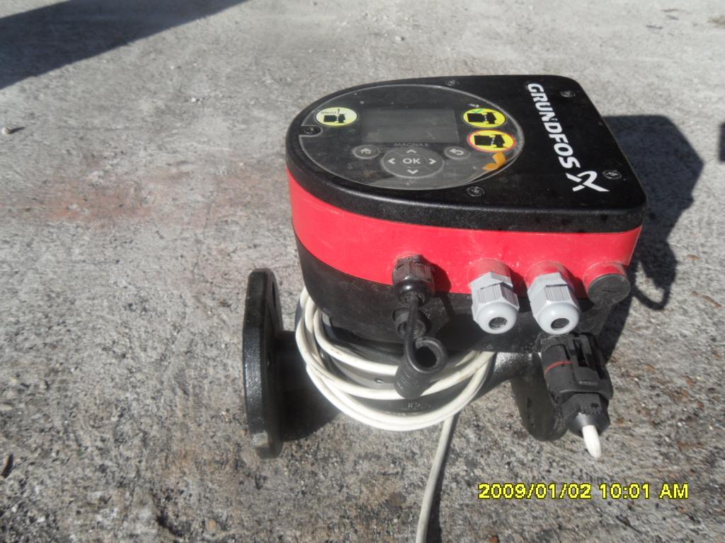

Колко топлина ще отдава тази система, която правиш? Че тая Магна само тя е 1000+лв.

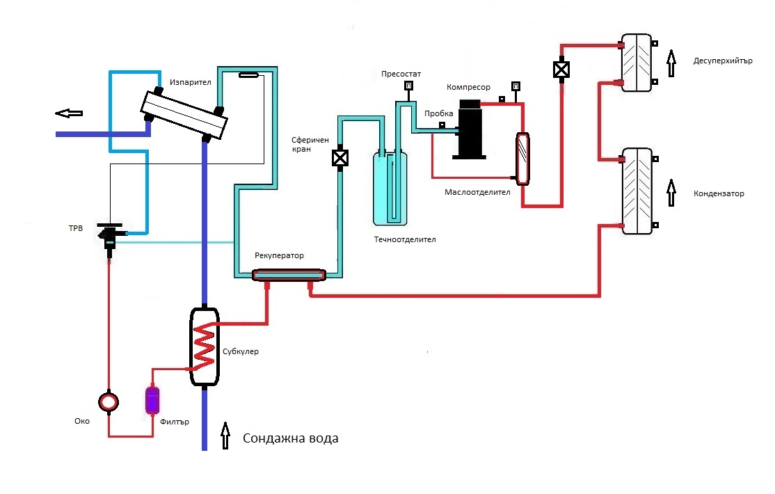

По интересно е колко ще изтегля. И как ще я управляваш. Рекуператора къде е закачен не мога да се оринтирам и не е ли малък за 10гр на моята сложих доста по голям визуално и вдига 3.5гр а и дали е безопасно за компресора?

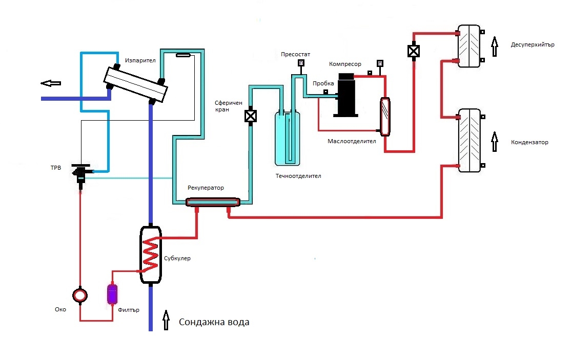

За да се ориентираш прилагам схема.
Всичко е 100% повторено с изключение на изпарителя, който е монтиран прав и захранен с течен фреон отдолу и вода на противоток.
Регеративния топлообменник е марка HXR-50 и има мощност 0,75киловата с фреон 404а
на 410 би трябвало да е по-мощен, но никъде няма данни. Вслушах се в мнението на Боян и не монтирах следващият размер рекуператор именно с цел да не товаря компресора. На него ще му монтирам две допълнителни защити. Термозащита на 110 градуса и бързостопяеми предпазители 10А.
Руснаците ползват същите регеративни топлообменници и от тяхната практика съм цитирал тези 5-10 градуса.
Реално ще видя резултатите.
Изобщо информацията за рекуператорите в ТП е малко и противоречива. Много се чудих дали изобщп да го монтирам или да го монтирам на байпас с два отсекателни крана за да видя работата с или без РТО.
Управлението на ТП е самоделно спец направено за ТП вода-вода и има всички защити и датчик за външма температура. Лично моята ТП е с такова и съм много доволен.
Билян сподели за твоя рекуператор, какъв е и с колко охлажда течната фаза? Другото интересно е дали си регулирал допълнително ТРВ то при наличието на рекуператора.
Моята идея е ТРВ то ( на 410 фреон е оригинално не преправяно) да му намаля прегряването и последните капки наситени пари да се изпаряват в рекуператора. Знам, че това е ходене по ръба на бръснача и за целта ще монтирам още едно допълнително око ф22 на газовата фаза преди течноотделителя за да следя компресора да не глътне течност.

Рекуптора аз си го правих от медни тръби разликата е 3.5гр може оригиналния да работи по добре но 10гр е много според мен.сложи му байпас да може да се регулира да ти е спокойно.
шоп - майстор
Може би от там идва разликата.
HXR-50 не е просто тръба в тръба. Има оребряване, нещо като спироканали доколкото се виждаше вътре.
Не мисля, че 10 гр повишаване на прегретите пари във входа на компресора са много.
Сегашната ми ТП при кондензация 40 гр след компресора Т на прегретите пари не е повече от 75-80гр ( по спомен копеланда има вградена термозащита на 130гр)
Този компресор Саньо му дават до 120 гр работна на нагнетени пари. Аз съм купил защита на 110 и смятам, че това е ОК. Тази ТП ще работи с по-ниска Т на кондензация ( 32-35 ) и не вярвам да вдигне повече от 80 гр
Времето ще покаже. Най лесното е да източа фреона и да махна РТО, още повече, че не бързам с тази ТП и мога цяла зима да си правя опити

Най-точно това ще покаже топломера. По мои груби сметки 14-16 киловата, но това не е важно. Важен е коефициента на трансформация.
Без стабилно и преоразмерено доставяне на геотермална вода и съответно без качествено топлоотвеждане няма как да имаме добър КОП.

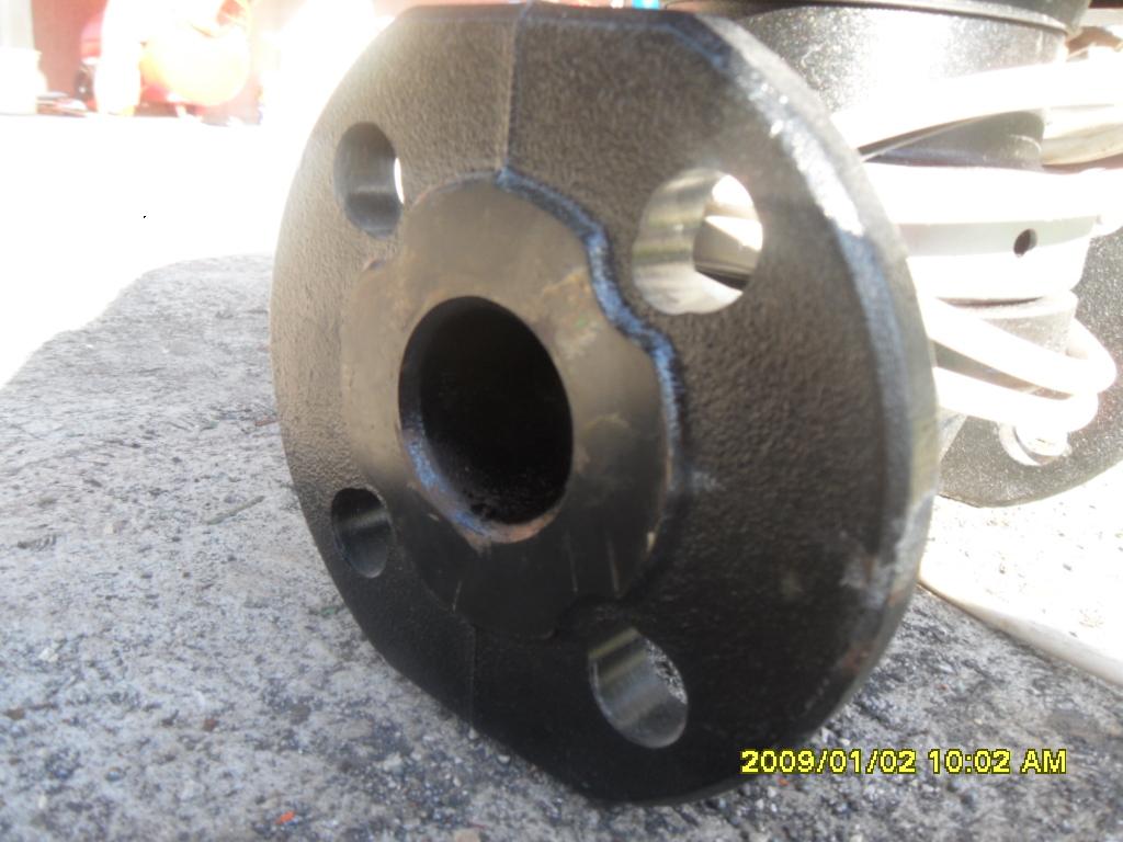

За целта си трябва мощна и икономична цирк. помпа.
Прав си , че Магна 3 е с цена около 900-1000лв, но аз извадих късмета и от ОЛХ,Базар или Ало ( не помня вече ) купих две магни за 500лв и двете монтирани и никога не работили. Имаха си фактури и изтекли гаранции.
Едната продадох за 400 и моята ми струва точно 100лв:-) Фолиото на дисплея още стои:-)

Какъв модел е кондензатора. Аз имам горчив опит с топлообменици втора употреба затова ги смених с нови разликата е огромна. И аз ползвам Магна но мойта няма пропорционално регулиране 0-10v имах големи проблеми иначе е добра помпа

Иначе е SWEP 6,5м2
Боян го прочисти и деходтатира. Имах 6 такива топлообменника и първоначалната идея бе и изпарителят да е същият, даже Боян направи дистрибутор за него, но все пак имаше замърсяваня и минах на нов.
А относно медният ТО които, който купих от теб:
разрязах го на 3 части и от една точно с едно старо ЛГ 12000 БТУ направих да грее един 650л бойлер без серпентина. Хубавото на тези кошухотръбни ТО на Геоток, че не се плашат от запушване. И стова плюсовете им се изчерпват.
