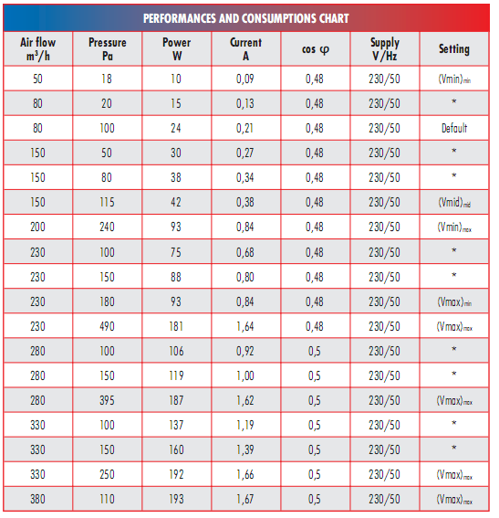

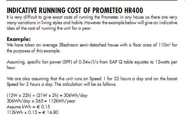

Example:като изхождам от посочената спецефична мощност на вентилатора и разхода на енергия намирам че дебита при който са смятали вентилацията е:
We have taken an average 3Bedroom semi-detached house with a floor area of 110m for
the purposes of this example.
Assuming, specific fan power (SPF) of 0.54w/l/s from SAP Q table equates to 12watts per
hour.
We are also assuming that the unit runs on Speed 1 for 22 hours a day and on the boost
Speed for 2 hours a day. The calculation will be as follows.
(12W x 22h) + (21W x 2h) = 306Wh/day
306Wh/day x 365 = 112kWh/year
Assume kWh = 0.15
112kWh x 0.15 = 16.80
12W/0.54w/l/s=12W/0,54W/3,6m3/h=12W/0,15W/m3/h=80m3/h
Приемаме че е достатъчно, в къщата не се ебе.
Ползвам предишните сметки от 2 страница:
a_stoev написа: за 1 час енергията на въздуха при dT=25*С ще еПри цена на дневна енергия 13ст. без ДДС на час това животно спестява ~ 9,3 ст При цена на това чудо 4,490.00лв. ще се изплати за 40160= 1672 дена . А кажете колко дена в годината имаме -5 и надолу и си сметнете кога ще се избие.
25*С*(80 m3/h)*(1,29 kg/m3)*(1000 J/(kg.ºC))=2580 kJ/h
Обръщаме към kW
2580 kJ/h= 0,7167 kW
С няколко думи, това е мощността която ни трябва за да се сгрее въздуха от вън навътре и която се изхвърля от вътре на вън.
П.П. Такъв топлобменик е абсурд да се направи без /много/ специализирани машини.
Тани, разбирам да има разминаване в рамките на 50-100%, но тука говорим за разлика от 10 пъти. То това тяхното и полвин пушач не поема в тоя "икономичен режим"
