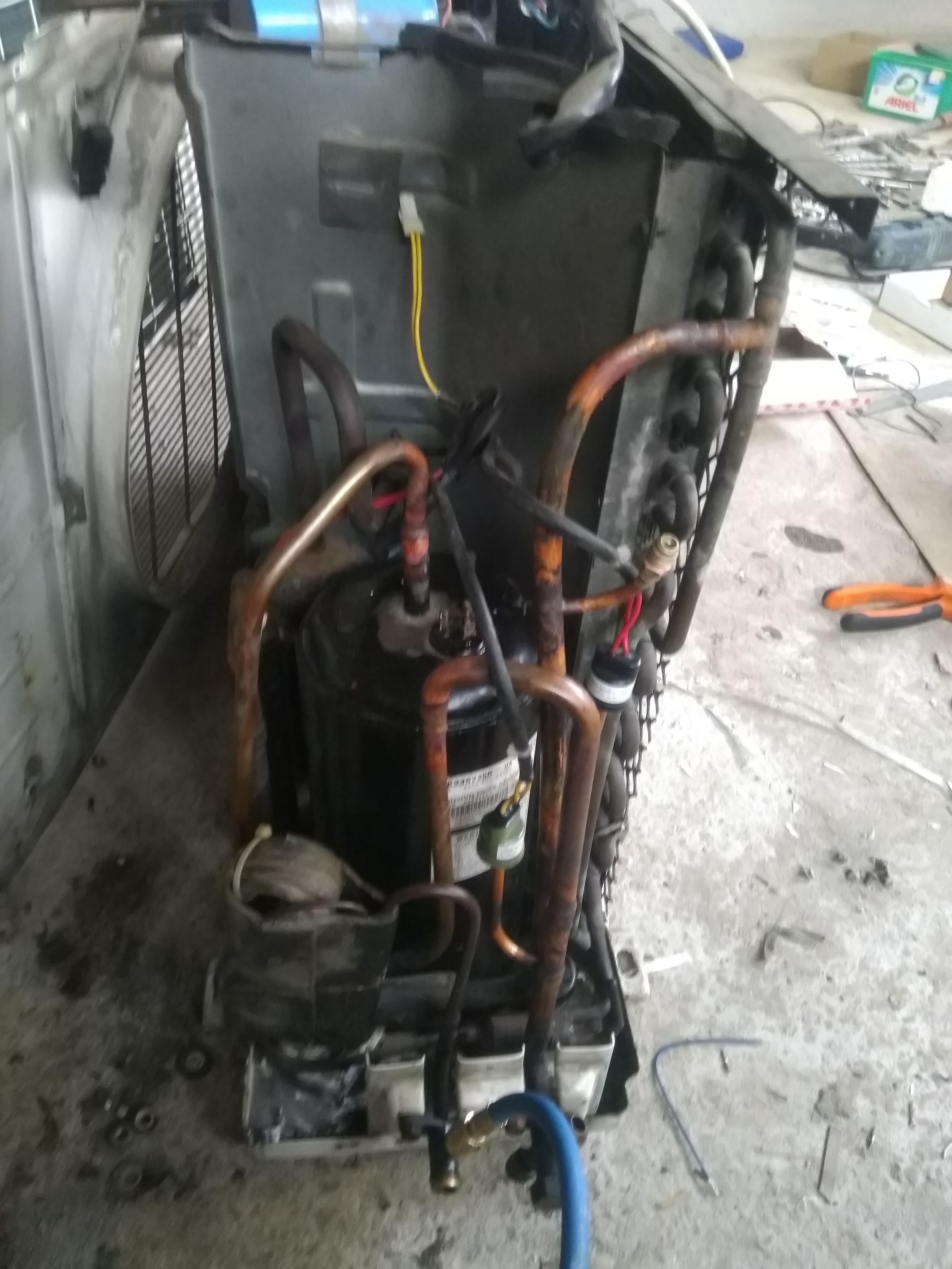

С външното тяло съм готов но с пропанбутан не мога да нагрея топлообменника утре ще пробвам с ацетилен надул съм го на 30 бара ще си каже утре.

Някакво мнение за тази ТП от ибей ЦЪК? От описанието се вижда, че е едноконтурна 12.5 kW с компресор Тошиба. Цената е нещото, което ме привлече преди време, а сега дори е намалена (беше 2к паунда преди короната), обаче от няколкото зададени въпроса на продавача, получих отговор само за цената на доставката. Струва ли си изобщо да се занимавам и дали има нещо аналогично на нашия пазар, защото от гледаните оферти до сега имам чувството, че нашите търговци са надули цените 2-3 пъти.

В България само частите струват горе долу толко. Без друга информация не бих я купил ако е с долнопробни топлобменници и китайски компресор са пари на вярата. Можеш да прочетеш назад мойте премеждия с термопомпа на геоток не остана нищо от нея освен контролера и два топлобменника. А вода имаш ли Мерил ли си дебит от там се започва помпата после

пон май 11, 2020 11:29 amБилян написа: А вода имаш ли Мерил ли си дебит от там се започва помпата послеМерена е веднага след сондирането - около кубик и половина на час, като сондьорите казаха, че ще нарастне след разработката, освен това беше и август месец, т.е. в сухия сезон, а аз ще я ползвам в отоплителния сезон. Сондажа е близо 40 метра, като съм точно до дере, което целогодишно има вода и е на 25 метра денивелация под парцела. Надявам се от към тази част на нещата да съм ок.
Определено нямам финансовата възможност да купя готово решение (искат по 30-40к), газ няма за сега, пелети или въглища не искам и това за сега ми е варианта който мога да си позволя или да съм с газ и да слагам резервоар или да сменям бутилки в несвяст.
За компресора пише Toshiba rotary compressor - имат ли китайски ментета тия?

Има ментета и то доста. А и роторен компресор не е добра идея скрул работи по добре . От къде си може да ти помогне някой даа си я направиш сам . Аз никога не се бях занимавал с това с помощта на форума си направих две една за отопление и една за бойлера. Дебит на сондажа се мери ноември декември тогава е най малко.

пон май 11, 2020 12:52 pmБилян написа: скрул работи по добре .+1 към мнението
Иначе човека е от Варна, пише си го. Бг е толкова малка, че това няма значение. Ако не ти се прави ТП сам си купи една от Боян или от Вальо и ще си доволен. Качествени елементи, гаранция, тех. помощ във всеки един момент...
И двамата могат да ти направят освен стандартна ТП с копеланд скрул и добре оразмерени ТО, поръчкова ТП с зададени от теб изводи, вградени ТО за БГВ, рекуператори, двустъпални и така нататък.
