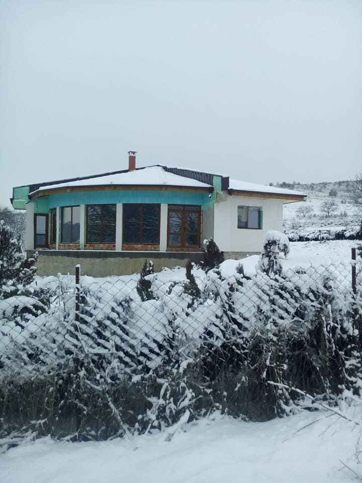

Благодаря за насоките. Ще пробвам при първи удобен случай. Къщата е 146кв. метра, и ми смятаха отоплителна мощност 13,3 kWс известен запас. С електрическа мощност 2kW и COP 6,7 при съотношение 12/35 градуса. Необходим дебит 2,2 куб. метра/час от сондажа.

Да, до подобен извод стигнах. Затова се отказах от термопомпата, и слагам четири климатика - по един/12/ в трите спални и един по-голям/18/ във всекидневната, пак там и една въздушна камина на пелети. Стаята, предвидена за термопомпата ще стане за инструменти.
a_stoev - майстор
Е на такава къща е грехота да няма подово.
LazarGanev - "Велик майстор"
нед ное 03, 2019 10:07 pma_stoev написа:
+1
Сложи си въздушна ТП с подово вместо климатици
