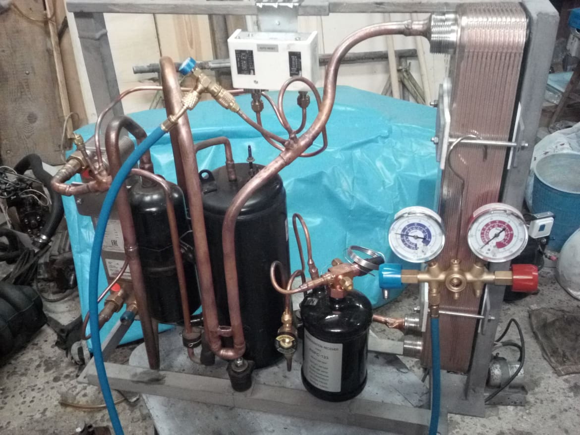

Мислех да направя дистрибутора, но входа на изпарителя беше на ф16 който се стесняваше може би на ф 10 и за това се отказах. Ще ги преглътна 20-те % неравномерно разпределение фреона в каналите, тъкмо в някои канали ще е по-висока скороста и ще си връща маслото през тях :lol:
Не ми се дупчи чисто нов компресор, но някак ме блазни идеята да му монтирам стъкло на кратера.
Манетвентила е малък EVR6 такъв имах а не ми се даваха пари за друг, ще тествам ако не е добре тогава ще сменям. Чудя се дали да не заредя с 250-300 мл. повече масло в маслоотделителя, които така или иначе ще се разнесат в системата в последствие. Тоя компресор го дават само за 407с но дали няма да работи по-добре като цяло системата ако го заредя на 22 :?
Има пропуски в изработката които си ги видях още докато я правих, някои си ги отстраних в движение, но като цяло мисля че се получи добре, тоя компресор го избрах понеже съм с радиатори и ще гоня висока температура на кондензация.
Boyan - специалист
Има един много стар трик. При системи на R22 да се добави около 3-5% R134.
Това подпомага масления транспорт. По-добре да си остане на R407, защото в него има r134.
Другата причина да си работите на 407 е натоварването на компресора .
За да извлечете максимума от серия ZH е добре натоварването да е над средното.
Горещите пари биха свалили вискозитета на маслото и както се изразяват от SWEP, биха понижили точката на "срязване".
Ако клапана е марков на Ф6 има шанс да получите добра температура на парите. Ако е менте, светлият отвор може да е дори Ф3 и да дроселира.
Това, че ви блазни да монтирате оченце означава, че разсъждавате съвсем адекватно.

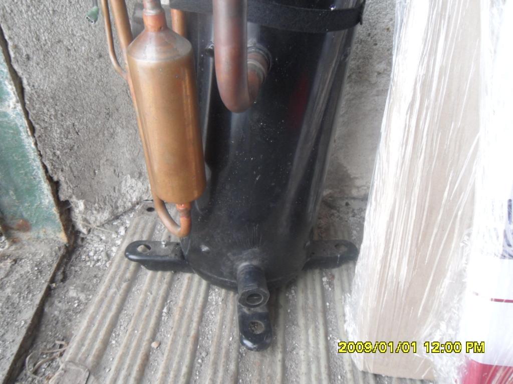

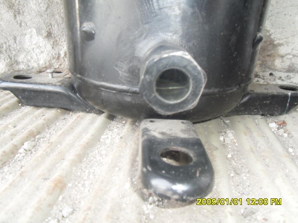

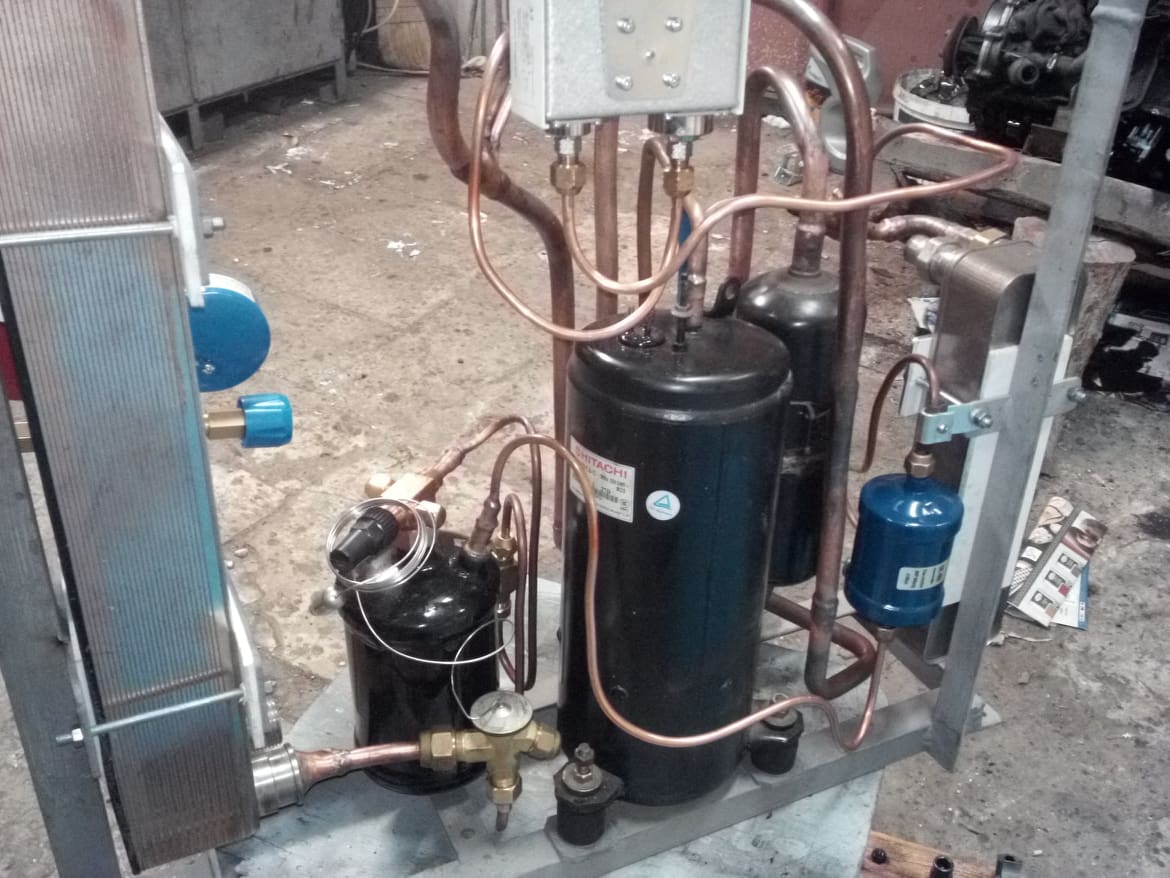

Ето и обещаните снимки на масленоето око, което Боян монтира на моето Саньо. За мен като човек любител си изглежда направо фабрично.
Смятам, че трябва много знание, опит и майсторлък да оперираш един компресор. Веднъж трябва да знаеш къде да дупчиш, че ако попаднеш на опорите на долния лагер.... Втори път да знаеш височината и трети път да работиш чисто, без стружки и т.н..
Според мен да уцелиш височината и за да центрираш окото за да е центъра на масленото нивото, си трябва или много опит или изчисления на обем картер и обем масло :?
Предполагам, че опорите на долния лагер си личат от заварките по корпуса.
Боян ще каже как става магията, но от мен чест и почитания за знанията, майсторлъка и желанието да помогне :prayer: :prayer: :prayer:
П.П. Смятам, че всеки компресор, който се куплира с ТП с директно изпарение трябва да има такова око.
filmatoplo - майстор
:prayer: И докторите ако са така :wink:
lubomirlz - специалист
Много добре е станало.
При Копеланд е лесно, хората си дават размери на компресорите за моя компресор височината на която трябва да се монтира стъклото е 80mm. Събира 1,9 литра масло, по сметки излиза същата височина :)

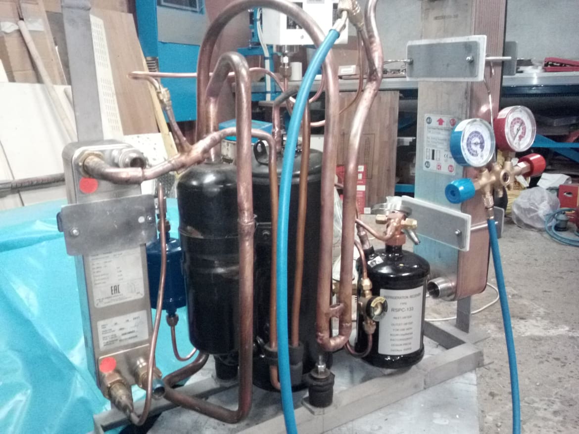

xzaqwe - напреднал

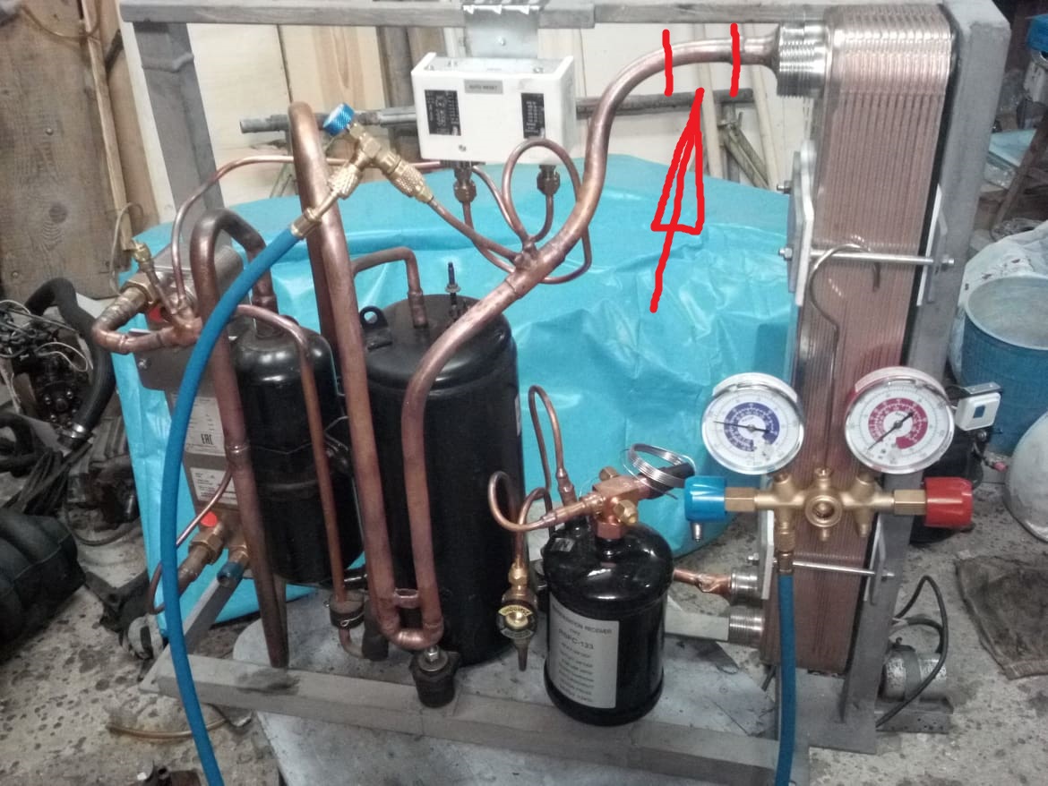

Като гледам какви термопомпи правите то моята по скоро прилича на тромпет .Еми те това стана за сега една седмица е надута за тест .
Билян - специалист
Къде ще седи осезатела на трв-то няма хоризонтален участък
xzaqwe - напреднал
чет яну 10, 2019 11:10 pmБилян написа:
Ми там го мислех .
