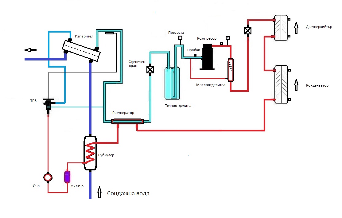

Та да се похваля и аз с моята която е на 90% готова, остава да и направя ел. таблото и да и програмирам контролера.
Та термопомпичката за сега ще се ползва само за отопление.
Компресора е Copeland zh18kve, огромни топлообменници, за кондензатор GEA GBS 757l-40 и изпарител SWEP B80Hx134. :-D Десуперхийтър Alfa-Lava CB 27-38 h за бъдещо подгряване на един 400 литров бойлер, икономайзер Swep V10 THx50, маслоотделител ALKO OSH-407 , трансмитери за ниско и високо налягане, диференциални трансмитери за налягане на изпарителя и кондензатора за водният кръг, защита на изпрарителя чрез пускане на горещи пари , ще има и топломери за БГВ-то и основният кръг + доста температурни датчици. :-D
Ето и малко снимки качвам линк към албума да не става много дълъг поста.http://lubomirlz.snimka.bg/other/home-h ... 7.38864545

134 бр пластини за изпарител си е сериозна цифра. Въпреки, че имаш маслоотделител не се ли опасяваш от ниска скорост на фреона и маслен капан. Предполагам си сметнал скоростта на фреона колко м/сек е във всеки канал и си сложил дистрибутор в изпарителя за да може фреона да се разпредели равномерно.
Моля те сподели за тези деференциални трансмитери за наляганята в кондензатор и изпарител. какво представляват, как работият и т.н.
Поздрави!
lubomirlz - специалист
За съжаление има кусури за изчистване и липсата на дистрибутор за изпарителя е един от тях, според калкулатора на SWEP ще имам 27% неравномерно разпределение на фреона, но някак си ще го преглътна, ако не съм доволен от резултата за следващият сезон ще разпоявам и ще монтирам. Вторият момент е именно с маслото, за този тип топлообменници swep препоръчват минимум 0.3m/s скорост в каналите, мойта е 0,298 :-D точно заради това избрах преоразмерен маслоотделител, друг + е високата температура на изпарение която би трябвало да постигна а според калкулатора им е около 8 градуса, именно поради това се надявам да нямам проблеми с маслото, но каквото сабя покаже.
Диференциалните трансмитери за налягане преобразуват разликата в налягането на входа и изхода на топлообменика в токов или напреженов аналогов сигнал, в случая моят е за налягане от 0-1.2 бар го преобразува в 4-20мА , при липса на разлика на налягане на входа и изхода на топлообменика изхода от трансмитера ще е 4мА което ще рече че няма сондажна вода, при много голяма разлика над нормалоното ще означава ще има прекалено голям дебит или по-скоро че топлообменника се запушва най-вероятно от натрупване на лед. тоя сигнал от 4-20 мА ще влиза в контролера и ще пази от липса на дебит или малък такъв или от предстоящо замръзване и при двата случая веднага ще отварям магнетвентила за горещи пари на входа на изпарителя.

Благодаря, полезна информация относно диференциалната защита по налягане. Аз съм си купил датчик поток, но още една защита едва ли е излишна :?
Относно преоразмерения изпарител ако се включи Боян може да измисли нещо.
На моята нова ТП го имах същият проблем заради многократно преоразмерени топлообменници.
Ако погледенеш схемата по-долу чертана от Боян изпарителя е наклонен на 30 градуса. Именно заради опасността от маслен глад Боян ми монтира наблюдателно око на компресора за да се следи маслото. Човека ми направи и дистрибутор.
Обаче се оказа, че изпарителя ми е замърсен ( втора упореба е) и си купих нов изпарител.
Така, че човек с опит има хитринки, които помагат. Знам, че има такива, но те са си "патент" на Боян и само той може да сподели ако прецени, че биха били удачни.

Имало е сериозна подготовка и си го направил много кадърно :)
ZH серия си иска икономайзера, за да работи с добра консумация.
Ако машината не беше вече сглобена, бих ти препоръчал
горно подаване на фреона през дистрибутор и течноотделител преди компресора .
Всъщност това не са мои идеи а позабравени стари неща .
С удоволствие бих ти пратил дистрибутора, който спретнах за Шоп, но е само за 20 канала.
Аз типично по български първо го изработих и после погледнах, че изпарителя е замърсен.
