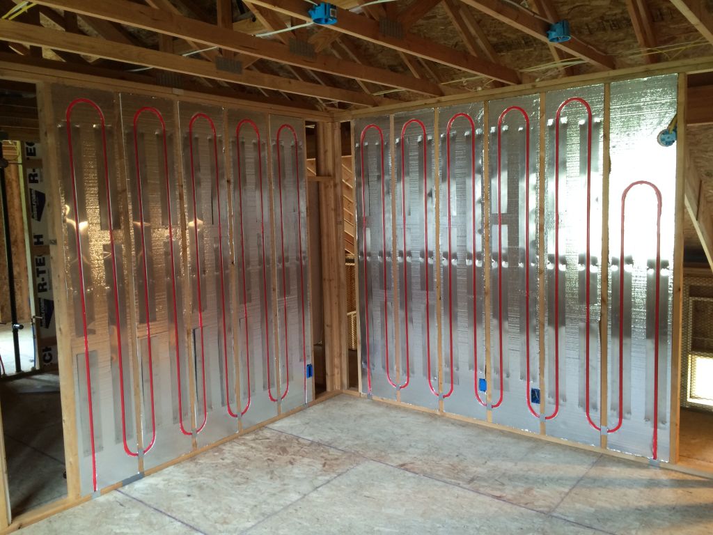

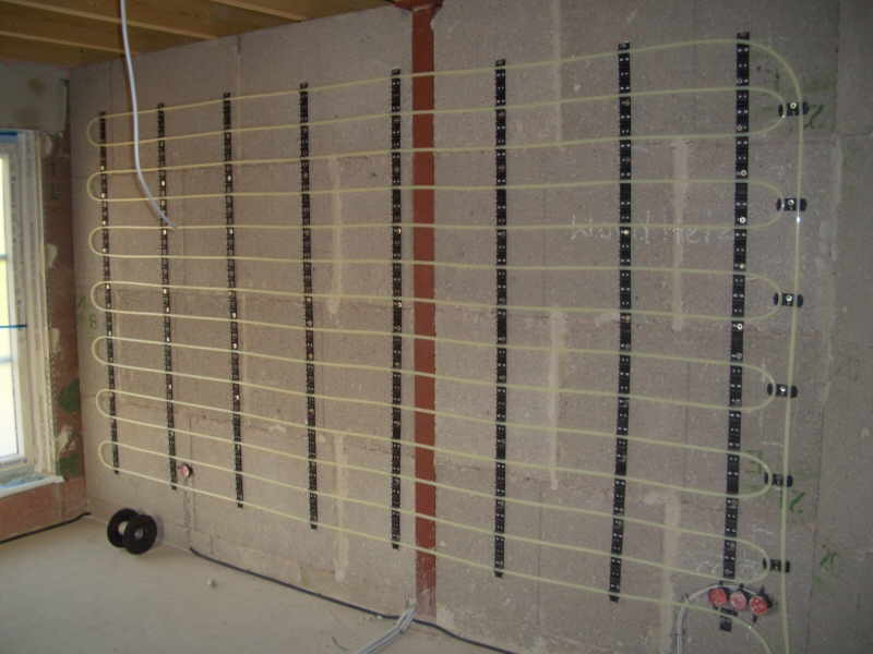

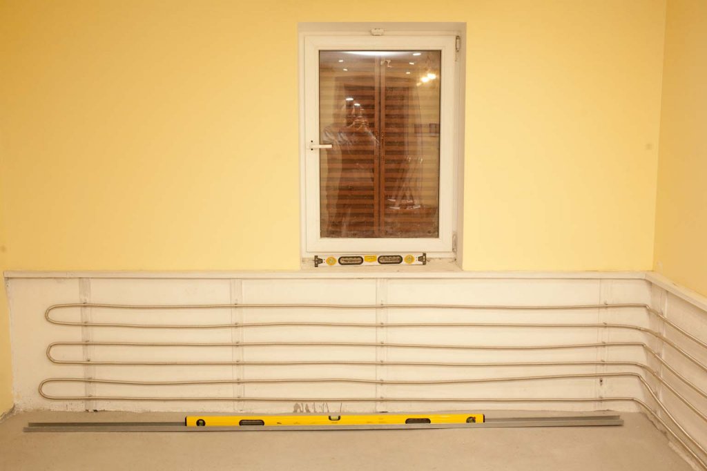

Аз поне не се сещам за по-добро, освен комбинация с екзотични като стенно и подово..

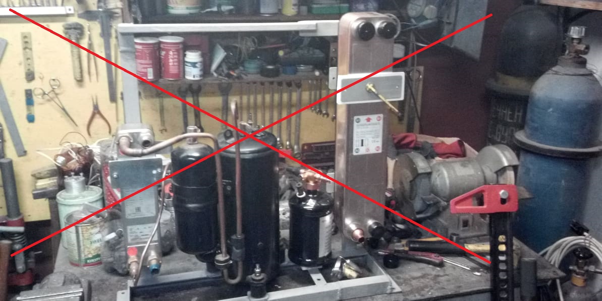

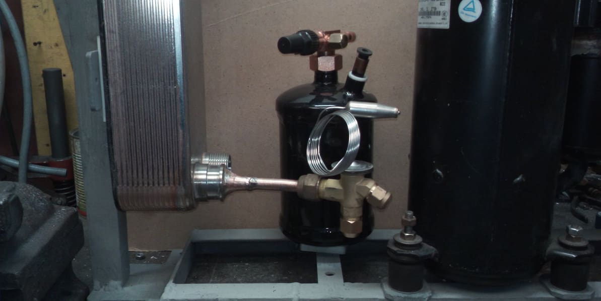

И аз съм на подово от 17 години не го заменям за нищо друго , сам си го правих и излизаше по евтино от коквото и да е .Плочата върху нея стереопор 2 см. тръби за парно ф16 хванати със скоби за плочата и отгоре замаска с бетон 2 см . после направо ламинат .Имам някаде и снимки ако някой се интересува . Но по темата след продължително боледуване днес преправих за пореден път шасито и с кривата тръба от ТРВ до топлообменика се получи това .

нед дек 30, 2018 3:04 pmnikolov333 написа: Аз поне не се сещам за по-добро, освен комбинация с екзотични като стенно и подово..+ 1
За хора топлещи сес ТП или кондензни котли стенното, че дори и таванното е мноооого добро решение.

xzaqwe- този големия по дългия топлообменник скъп ли е
какви му са изводите .
