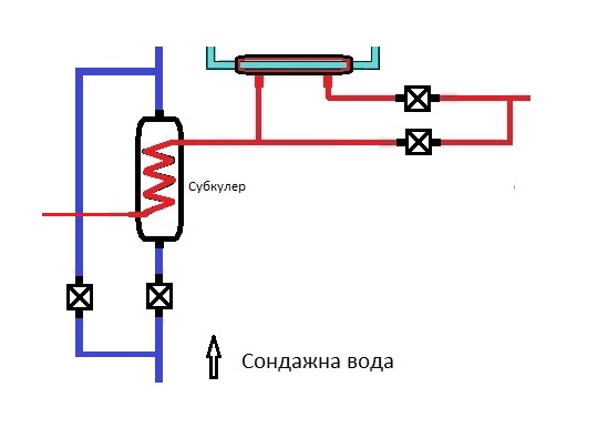

нед дек 02, 2018 1:08 pmшоп написа:
Знаете, че вече е купен, но се замислих дали мастото му е преди субкулера, както е на схемата или след него? :?
Идеята ви беше да работите на ниска температура на кондензация , с цел постигане на висок коефицент.
В този случай няма опасност да прегрява компресора .
Избора на огромен субкулер, обуславя регенеративният топлообменник (рекуператор) да е преди него , както си е на схемата.
Иначе няма да има топлина за регенерация .
На мен ще ми е много интересно да проверим на практика руският опит със субкулинга.
Не съм ползвал субкулер във термопомпи вода-вода .
За да видим ефекта със и без субкулер (или частично ), е достатъчно посредством два крана да регулираме водата през него .
Рекуператора може да се регулира с отклоняване на фреона .

Последната схема е много интересна. Ще помисля:-)
Рекуператора е модел HXR-50 и не ме притеснява, че ще прегрява компресора, пък и термичната защита по твои съвет е купена на 120 градуса

нед дек 02, 2018 12:52 pmBoyan написа:
Просто увеличава температурата на парите преди компресора .
Погледнете с колко пада разрешената от производителя температура на кондензация, при подаване на пари с температура 25 градуса .
Мисля, че чак сега - разбрах :) . Благодаря!

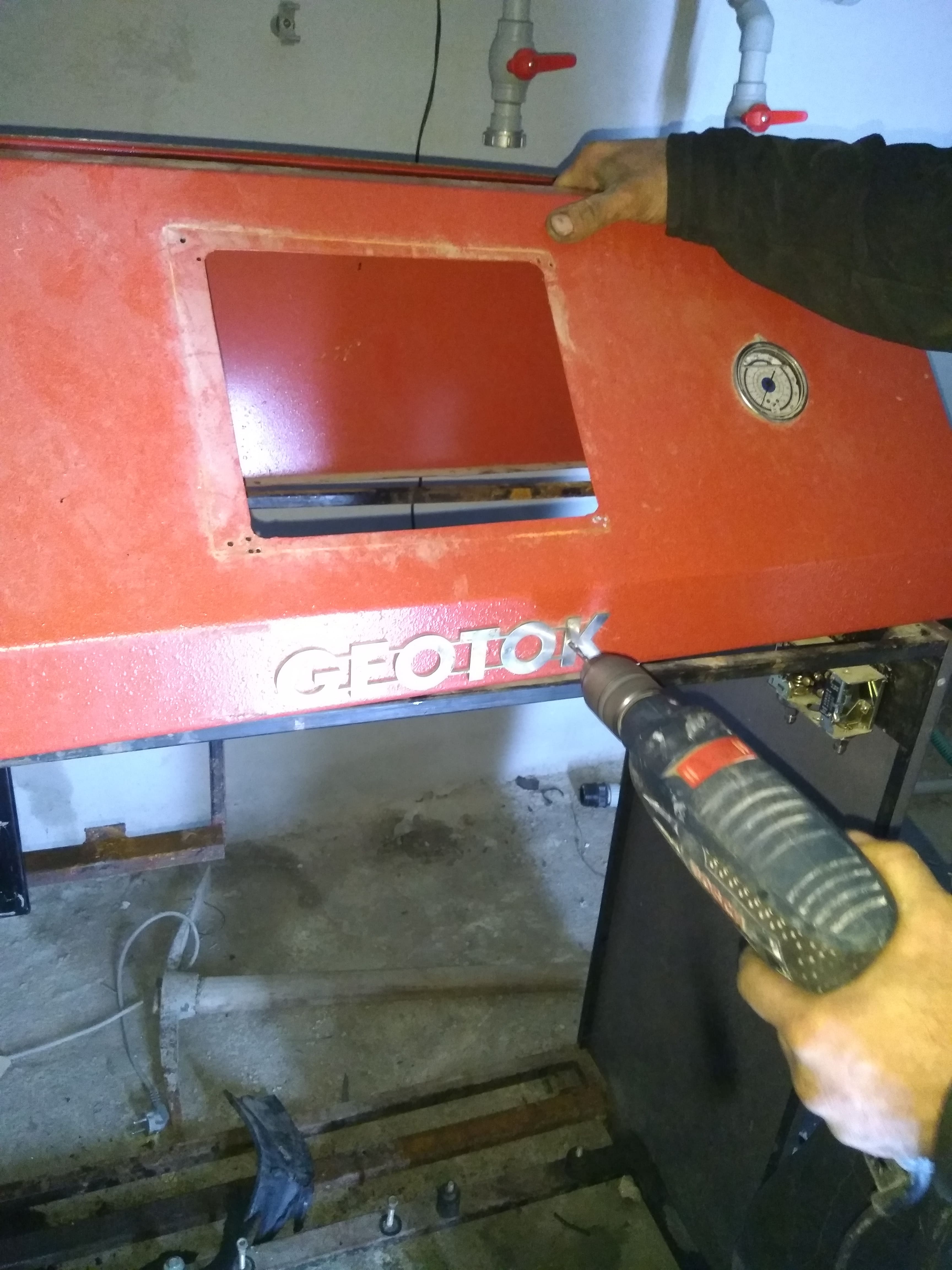

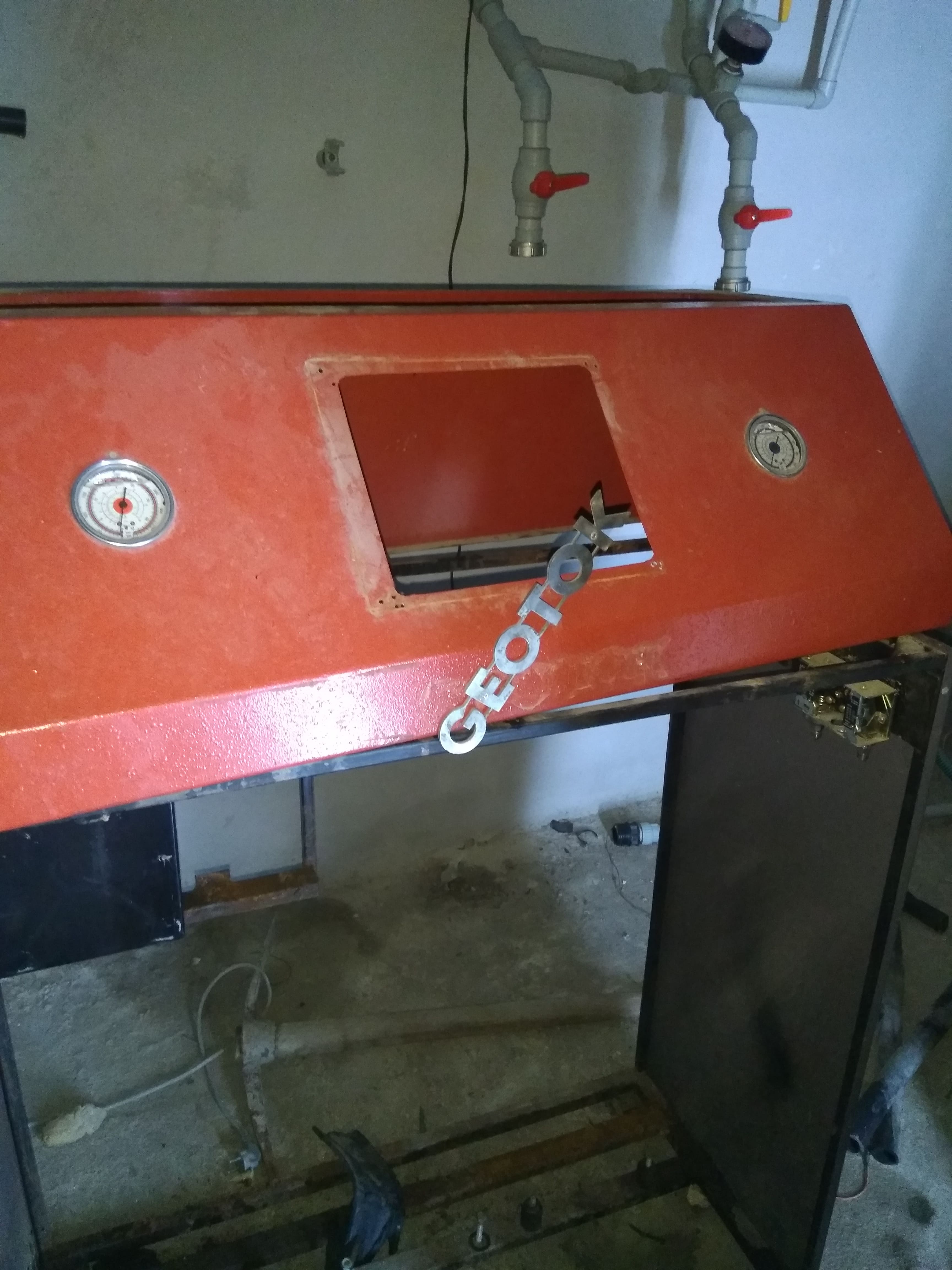

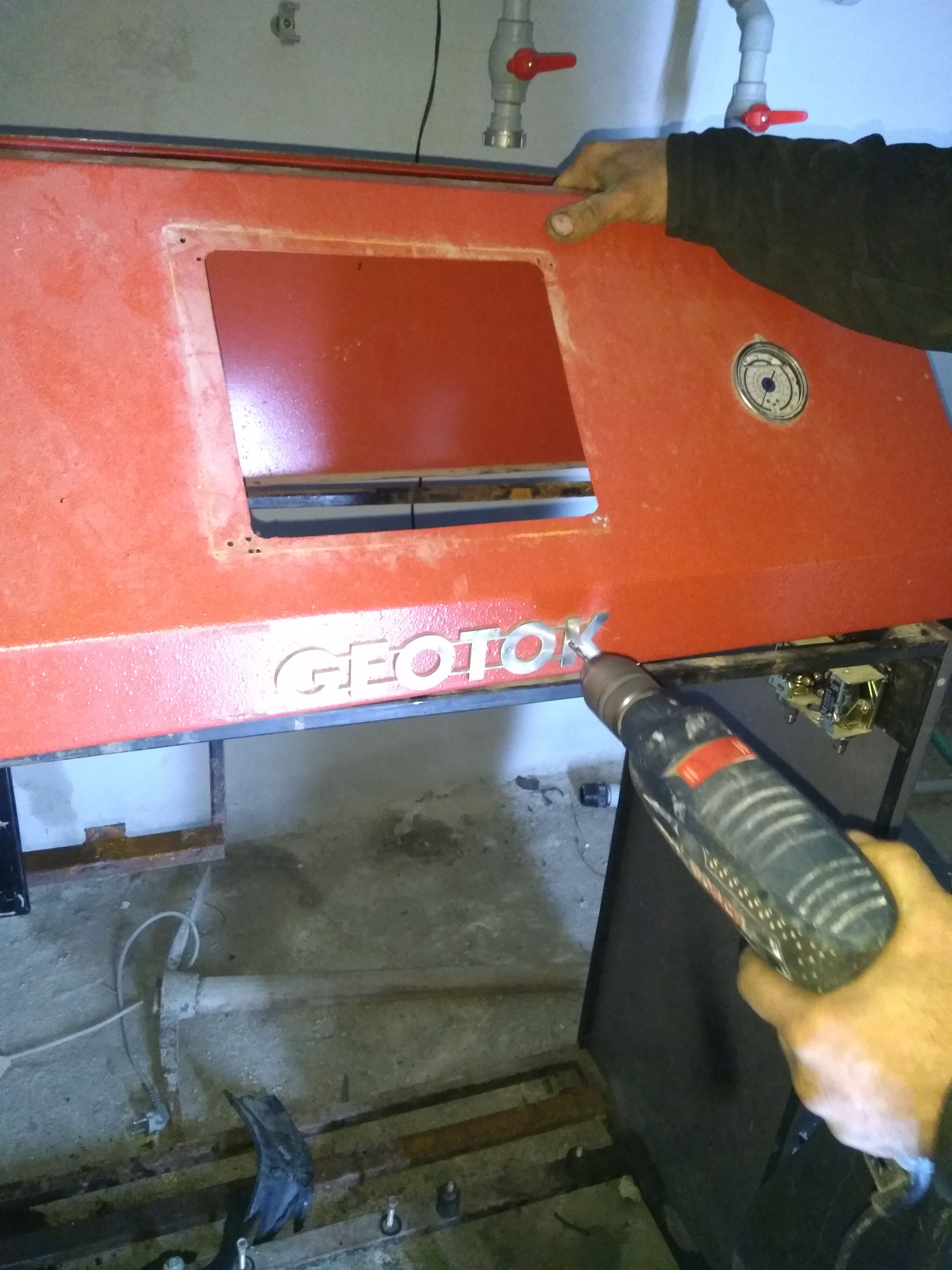

Започвам с преработката на небивалицата наречена термопомпа
IMG_20181207_192642.jpg От тук се почва аз забравих но не е късно
IMG_20181207_192719.jpg Ще покажа къде и е вярното място
IMG_20181207_182215.jpg Върха на космическите технологий

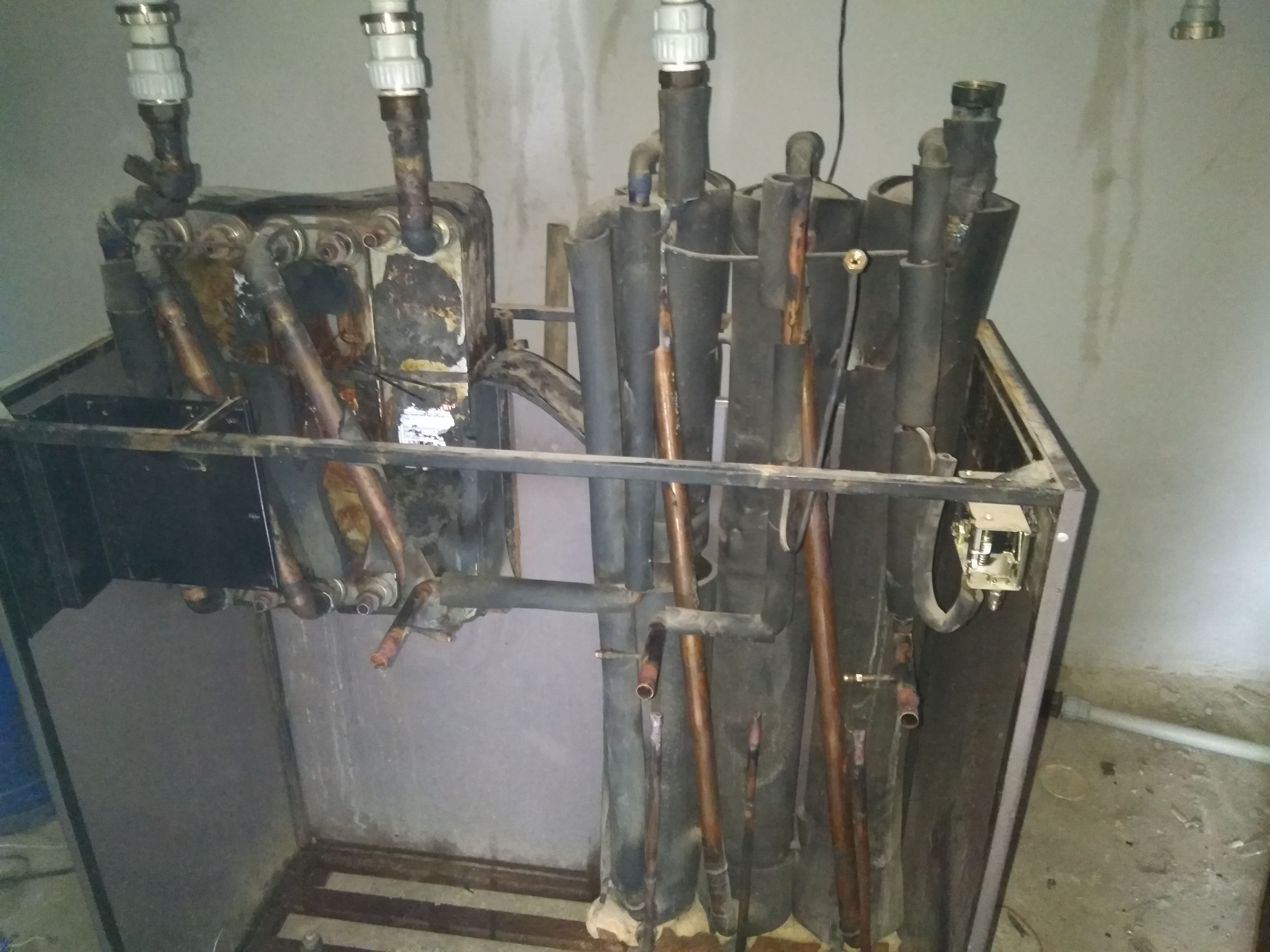

Билян - специалист

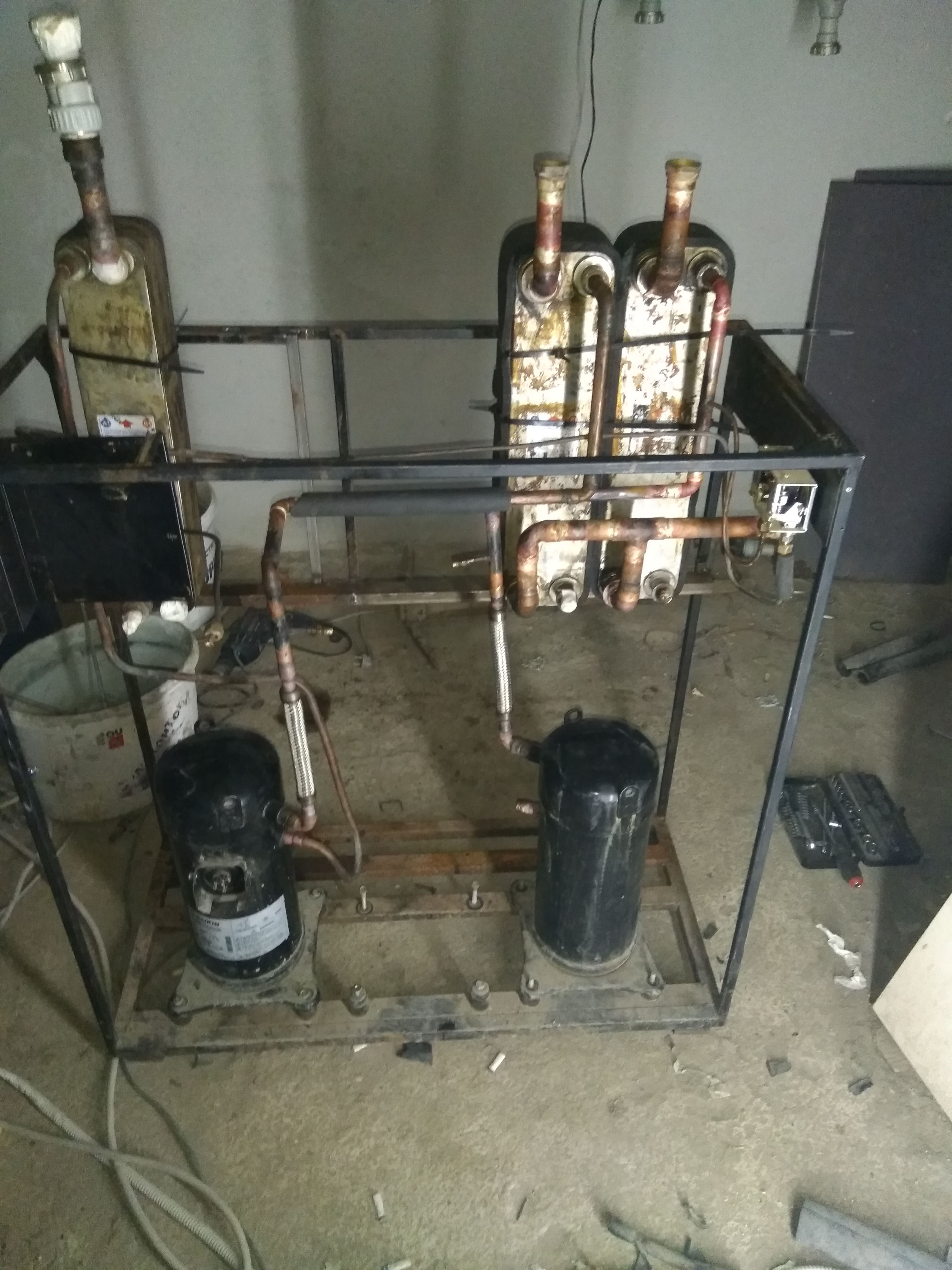

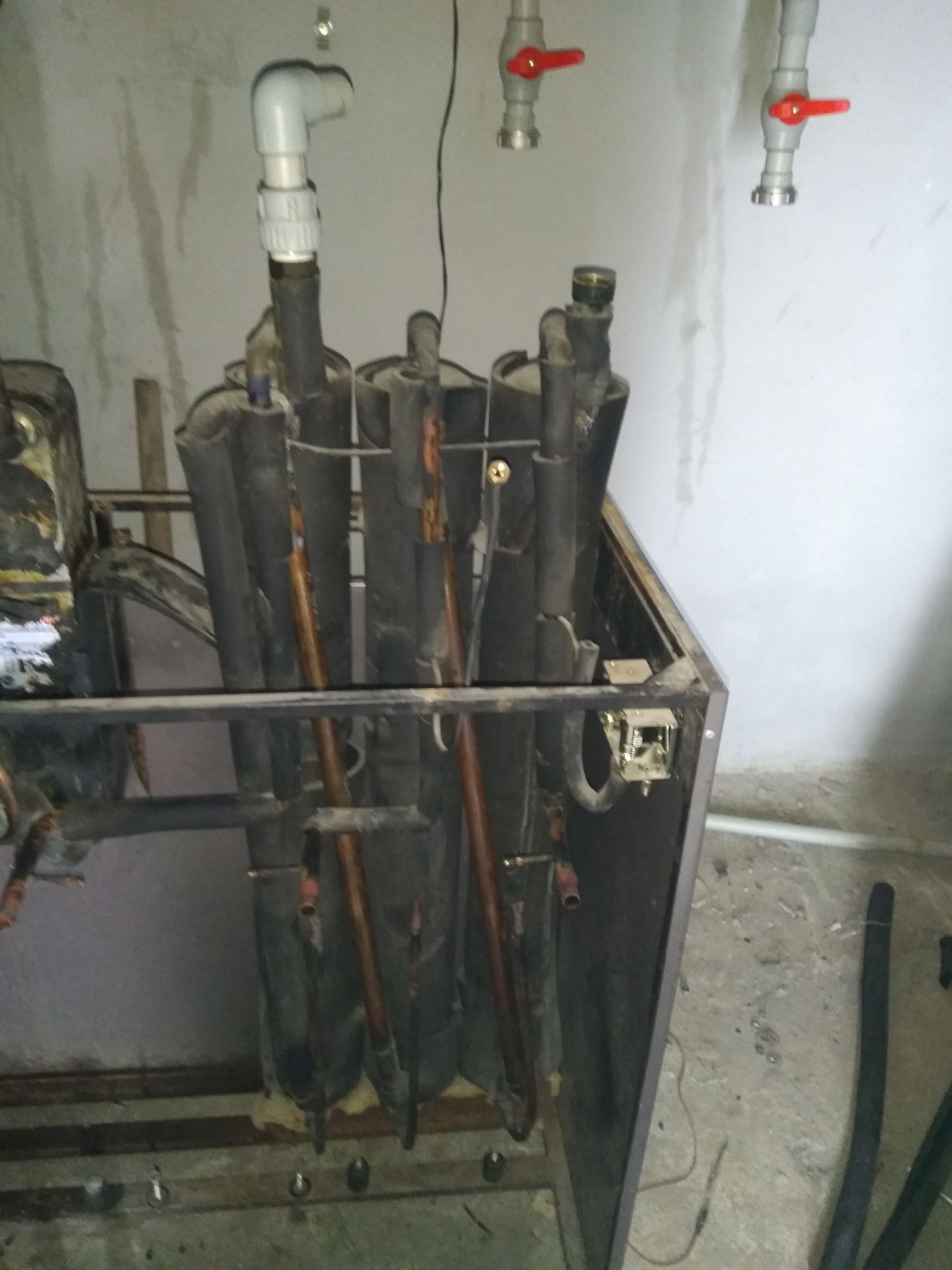

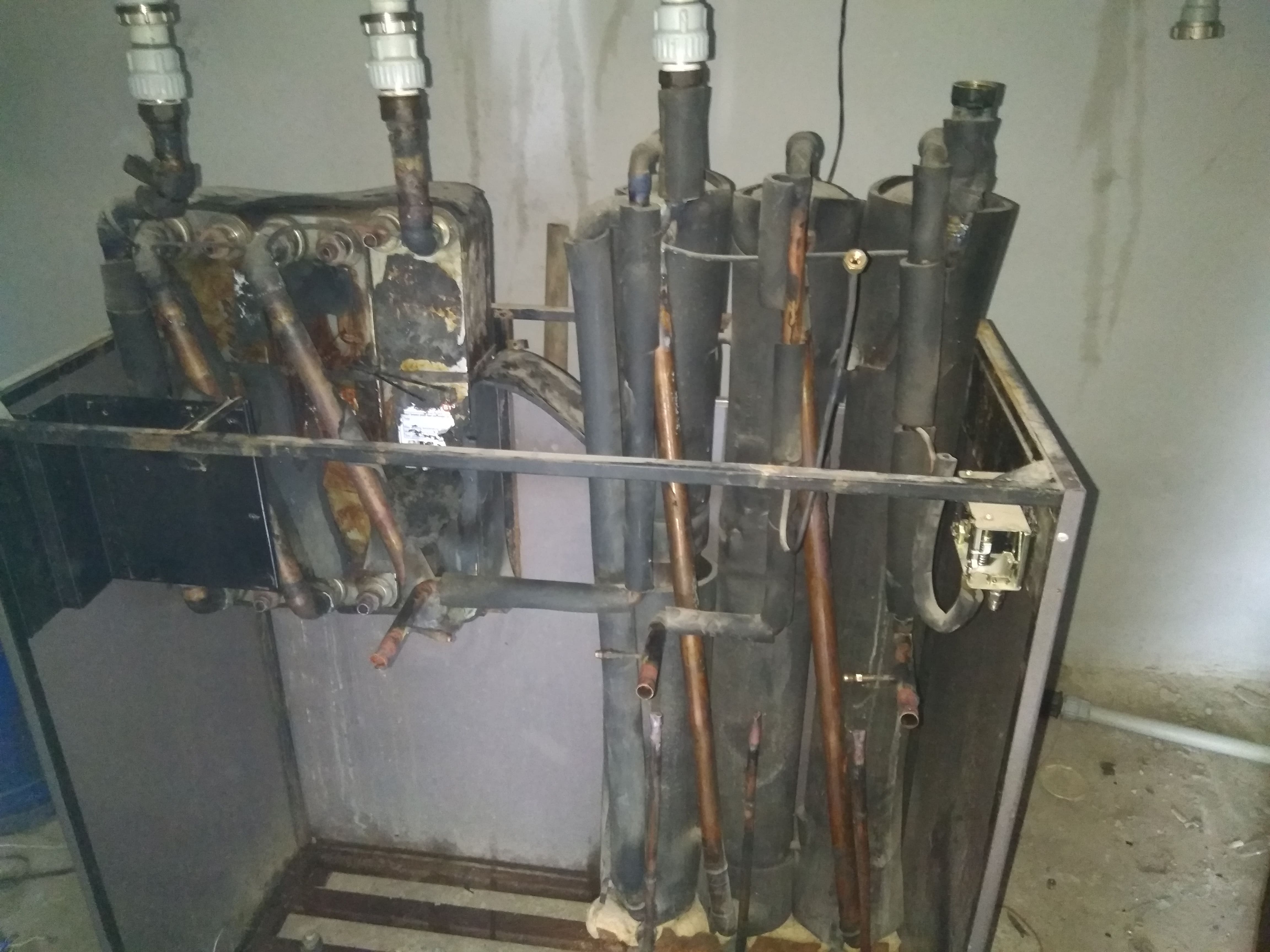

До тук стигнах сега чакаме останалите части
Boyan - специалист
Гледам снимките и не мога да повярвам какво виждам :shock:
И външните и вътрешните топлообменници са свързани последователно по вода :shock:
При такава схема, само първата секция работи ефективно .
Следващите се налага да работят при по-ниска температура на сондажната вода и същевременно
при по-висока на вътрешния кръг . По този начин се занижават и КОП-а и полезната мощност .

Преди време един колега си купи ТП втора употреба от въпосната фирма, 30 киловата на символична цена. ТП е на един сезон и продавача от с Мировяне с радост се отърва. Та и на моя колега му предстои основен ремонт. ТП е с два компресора и идентично свързани топлообменници.
Боян, аз се замислих по принцип...то и паралелното свързване по вода си има малки минуси от типа да се балансира равномерно потока между двата топлообменника.
Какво ти е мнението при два топлообменника свързани последователно ако първият е вързан на противоток спрямо фреона, а втория на прямоток?
Хипотетично приемаме, че пластинчатите ТО са с малко хидр. съпротивление и сондажната и цирк. помпа са с достатъчен дебит.
Не е ли това вариант за максимално добър КОП с минимално намаляване на делта Т?
Hursa - майстор
шоп написа:
Няма ли само, така да се влоши допълнително топлообмена във втория топлообменик и без това занижен.
