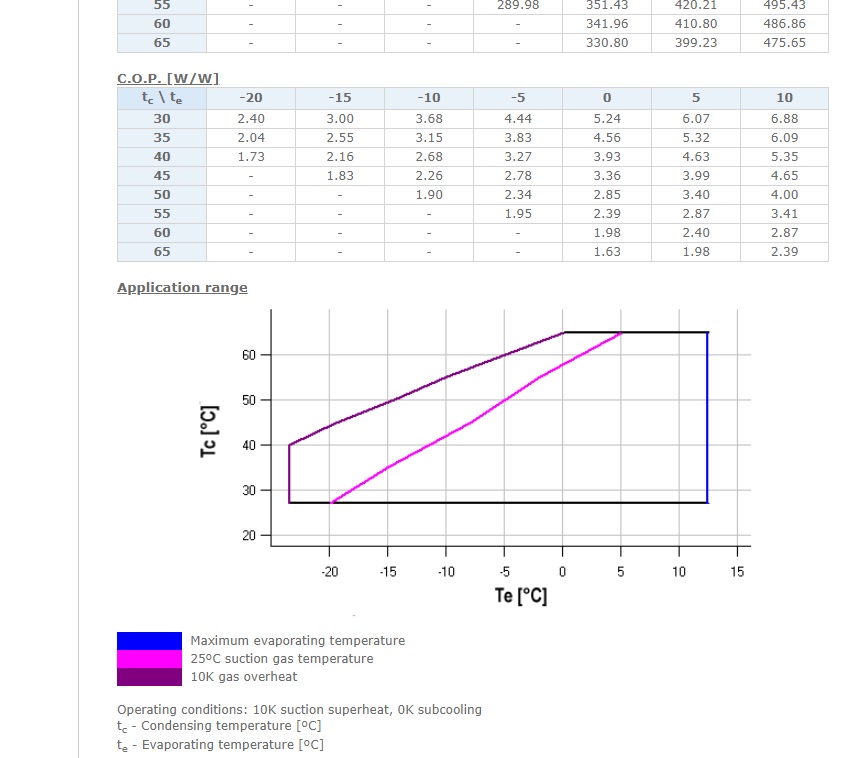

Просто увеличава температурата на парите преди компресора .
Погледнете с колко пада разрешената от производителя температура на кондензация, при подаване на
пари с температура 25 градуса .
Ако имаме термопомпа , работеща при изпарение -5 градуса и прегряване на парите с 10 градуса , ни се разрешава
кондензация до 60 .
Но ако вдигнем температурата на парите на входа на компресора на 25 градуса , вече ни е забранено да работим
при кондензация над 50 .

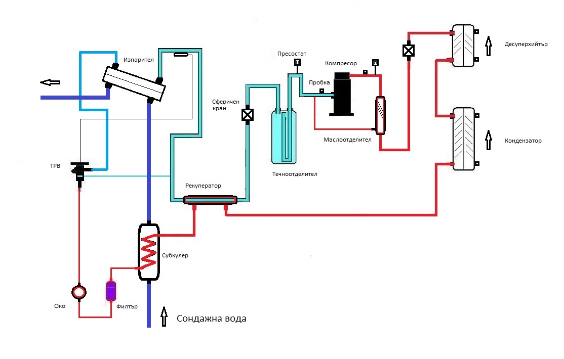

Боян, за пореден път сте полезен и ме карате да се замисля. Този път относно рекуператора. Знаете, че вече е купен, но се замислих дали мастото му е преди субкулера, както е на схемата или след него? :?

Термопомпите вода вода работят в едни почти постоянни условия, като поради тази причина не изискват големи ресивери .
Дори 1 за високото и 1,5 литра за ниското са достратъчни , но повечето такива са изработени с малки тръби .
И на практика сме ограничени от присъединителните диаметри. Гледате си размерите на високото и ниското на компресора и си купувате ресивери с такива присъединителни размери, или в най-лошият случай с малко по-малки (не се препоръчва).
Примерно ако е на смукателна 22мм , може да минете на 19мм, заради късите дължини на дръбите .
Ресивера за високо е след кондензатора и понеже там е предимно течна фаза, е нормално да е на тръби Ф12.
След него е само течна фаза и ако сложите филтъра на това място , може да е както на ф12 , така и на ф10 .
В последно време се слагат масово по този начин след турски и китайски ресивери , поради съмнения за стружки и ръжда в ресиверите.
