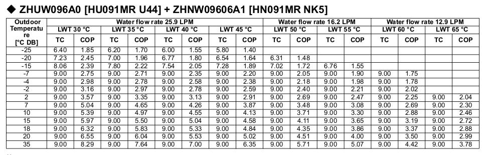

Скоро го писах, то и шопа наблегна, тия киловати дето ги гледате, като стане -7 и искате висока температура на водата, се смаляват доста при марковите машини! За нонейм не ми се и мисли.
Помпата ми при -7/35° пак е 9.0 kW с COP = 2.71 . При -7/45 пак е 9kW, но COP-а е 2.17 . LG, средно маркова машина.
И да - с подово съм. До 38 градуса температура на топлоносителят стигнах миналата зима. Топлоизолацията на къщата е 8см стиропор + предстенна обшивка с 15см вата. Оптимизирано "умно" управление на котела за да не ходи в on/off режим и да се съобразява кога ще пече слънце, за да не прегрява стаите. Ама темата не е за моята система, та се спирам.

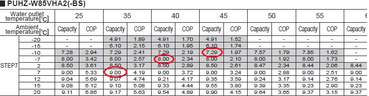

radius - майстор
Аз едва ли съм се прекарал с Мицубишито, но виж ограденото в таблицата, за това говоря - че колкото пада навън, толкова ще трябва да увеличаваш темп. на топлоносителя и ще имаш нужда от повече мощност. И тия двете последните работят в една посока - да направят системата недостатъчна при неоптимални инсталации. Иначе и при мен мощността е константа за дадена външна темп. поне под 12С.
brum - майстор
Тъй де, ама моята е с 9kW максимална мощност. Повече не пуска, но пък ги държи до -7 по спецификации.
Иначе съм съгласен. С падането на температурата трябва да вдигаш и температурата на топлоносителят за да можеш да прекараш нужното количество енергия. А с това пада и КОПа.
На мен не ми е драма. Имам паралелно свързан газов котел. Стане ли студено ще ги комбинирам някак си или ще мина само на котела. Той е 24kW, та не очаквам да мръзнем. Само дето газта е скъпа.
Иначе като загледаш таблиците с КОПовете нещата са много подобни. Няма някаква съществена разлика между най-скъпата и прилична средностатистическа термопомпа като моята.
radius - майстор
Тя твоята, по таблица, е по-добре даже.
Аз от 1 г вече топля БГВ само с ТП. Зимата малко ми е жал да я пържа и ще видим тази зима, може и да се смиля в най-големите студове :lol:
brum - майстор
Моята е LG и имам леки съмнения в цифрите :-D . Ама с тия цени на газта ще я пържа до последно. Ако ще дава фира да я дава докато е в гаранция.
