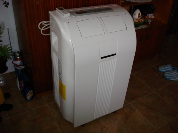

12 000 BTU са около 3500 вата топлинна мощност.
Според моето скромно мнение, аз бих постъпил така: Навивам 7-8 метра медна тръба десятка на серпентина и я монтирам в бойлера. Единия край на тръбата се заварява към компресора, а другия край се заварява към продължението/ след компресора, на другото срязано място/. Запазвам цялата фабрична инсталация. Климатика ще си работи с приоритет охлаждане, а колко топлина "открадне" за бойлера-добре дошла! Когато бойлера загрее от топлия фреон или от ел.нагревател,
температурата на водата ще е висока и фреона, който преминава през бойлера, няма да има добра кондензация. Топлия фреон ще се доохлади във фабричния кондензатор. Мобилният климатик ще се наложи да стане стационарен. Най-добре ще бъде да е максимално близо до бойлера, за да са малки топлинните загуби. Дори е задължително да се сложи изолация на тръбата между компресора и серпентината. След монтажа се допълва и стотина грама повечко фреон от указаното.
failure, на какъв фреон е мобилката? Успех!

failure
- Мнения: 118
STO-YAN интересно предложение, звучи много добре
просто за реализация, с малко интервенции по климатика , сигурно и най-правилното решение
. Може ли в този случай да се спре обдухването на питата (което е и целта на занятието-да няма изходна тръба и шум от вентилатора) и да се разчита на допълнителното охлаждане през бойлера? Какво би станало при затопляне на водата - дали има защита която да спре компресора? Климатика не съм го отварял все още, но е като този на снимката - купуван е от метро преди четири години.
