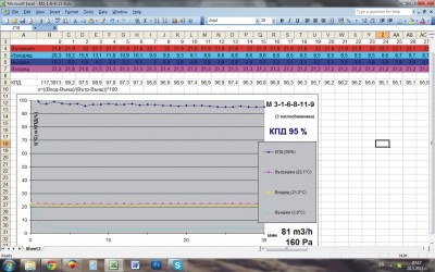

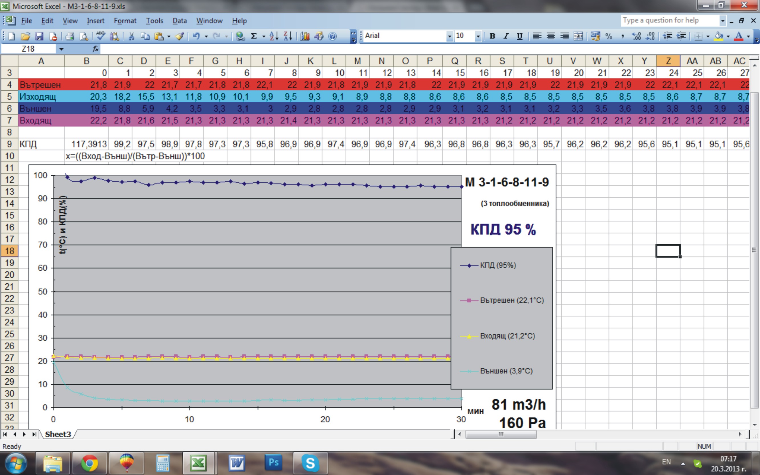

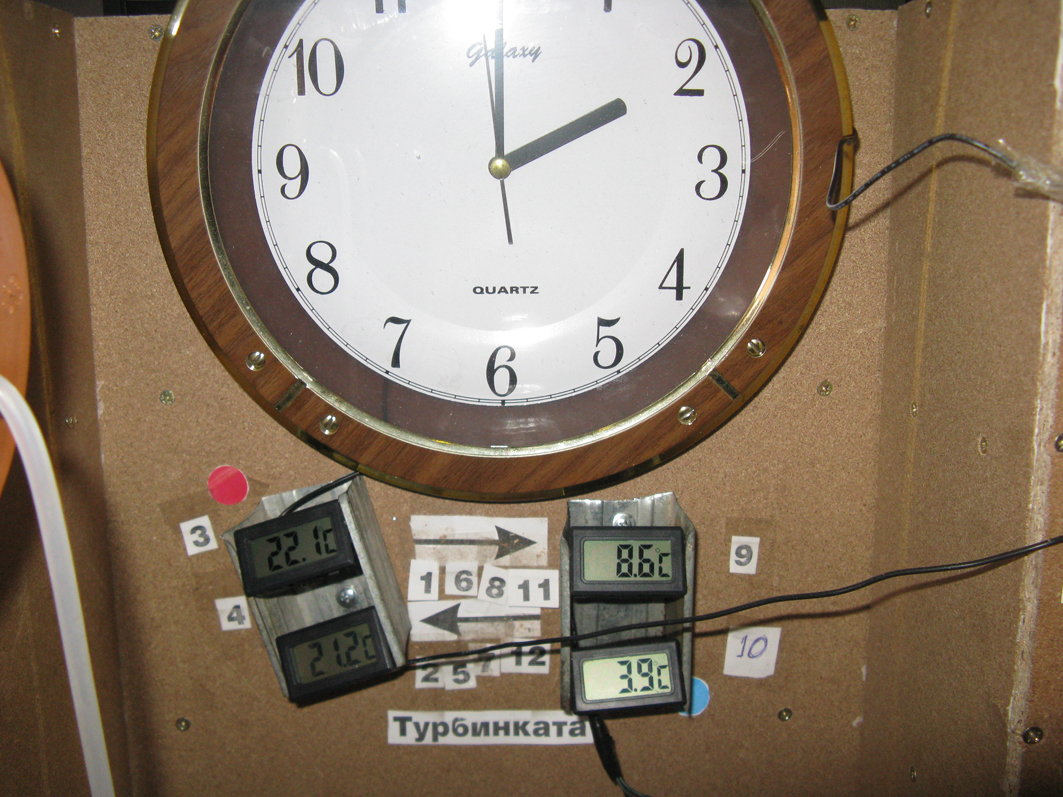

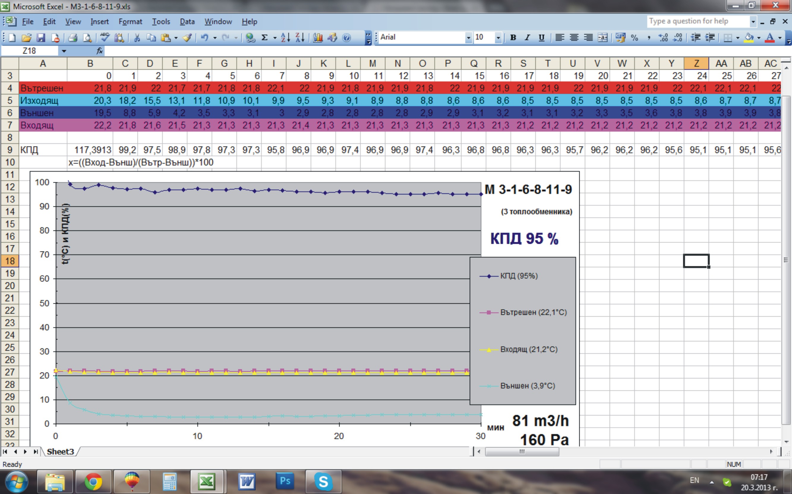

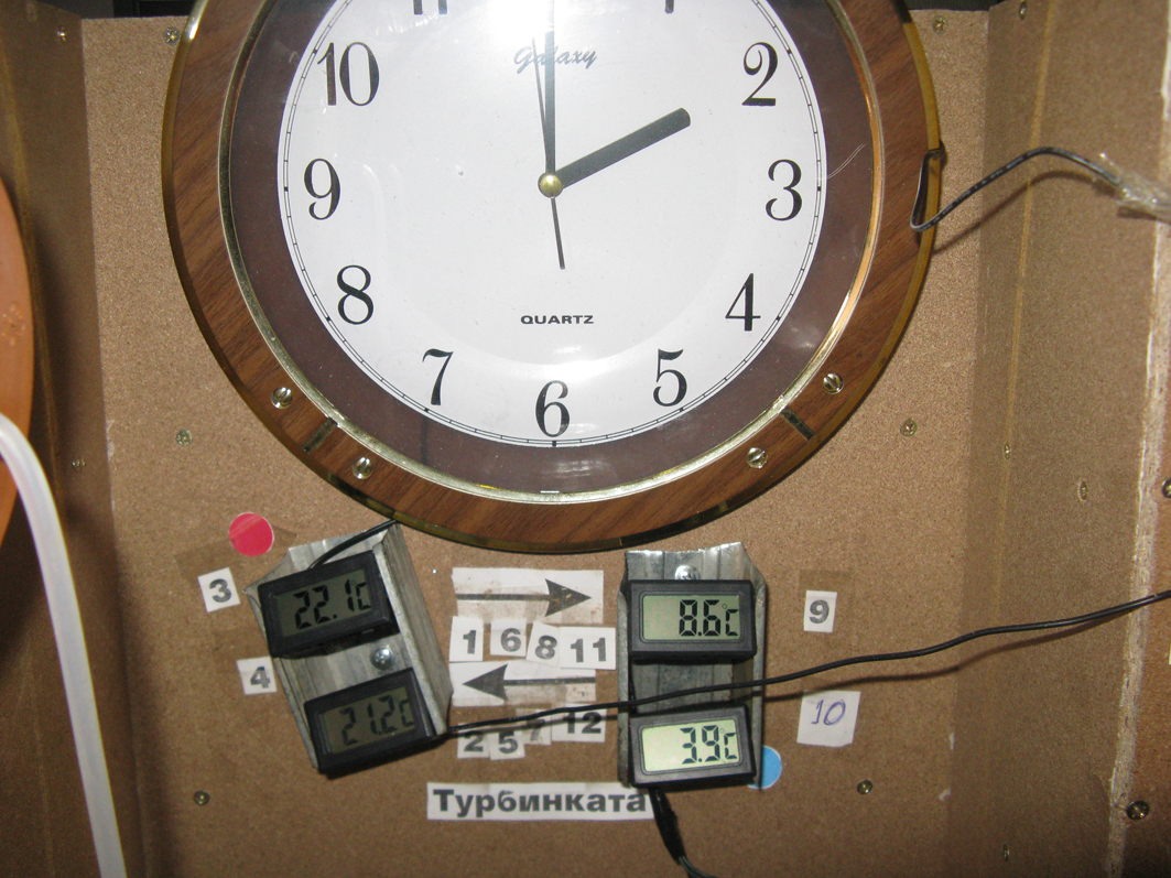

Не ми хареса непостояността на резултатите на горепоказаните топлообменници и се "заиграх" с по-малките, които си бях направил. Размерите им са 13х68 см, също 50 алуминиеви ламарини с дебелина 0,3 мм и разстояние м/у тях 2,7 мм (13х68х15 см габарити на 1 топлообменник). Поотделно всеки топлообменник дава от 60 до 80% КПД.
И аз като производителите :lol: ще покажа максимума. Трите топлообменника, вързани последователно. Получи се 95% КПД. Очаквах да имам огромни загуби и почти никакъв дебит, но много приятно се изненадах. Вентилаторите сами дават дебит от 167 m3/h и налягане от 200 Pa. След третия топлообменник дебита беше 95 m3/h, а налягането м/у вентилатора и първия топлообменник - около 80Ра. За по-добра представа за загубата на дебит и налягане - ще обясня по малко по-разбираем начин. Трите топлообменника "пречат" на потока както пречи клапа, затворена на 50%. На клипа съм показал, че ми остават още около 110 Ра свободно налягане...
Сега забелязвам, че на клипа не съм обяснил, че топлообменниците нямат никаква връзка между тях си в кутията. Разделени са с по 10 мм ПДЧ.
[youtube]http://www.youtube.com/watch?v=DPYdPK7R0Q4[/youtube]
Снимка на показанията на термометрите на входовете и изходите в 30-тата минута след включването на вентилаторите.

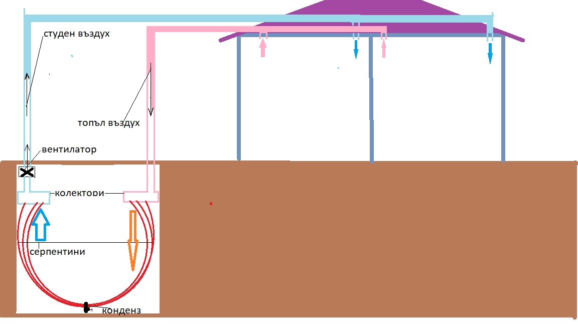

Здравейте. Съвсем нов съм във форума и нещото което ме накара да се регистрирам тук е една много стара идея- от 2006 г. Как да си направя охлаждащ климатик за лятото(поне засега)използвайки кладенеца на село. Най, най грубо ето това.
Климатик студен въздух.jpg (79.43 KиБ) Видяна 2299 пъти
И после от цял ден четене разбрах че моя вентилатор трябва да е рекуператор, а и да добавя антибактериални филтри. Мисля "серпентините" да са медни тръби. Ще се радвам на на съвети тук.
Абсолютно начинаещ съм в материята така че на някои това може да се стори наивно но затова съм тук- да науча, благодаря
davidzvezdata - специалист
вт сеп 22, 2020 6:10 pmgergik написа:
Кака ще е подаващата температура... Много изолация на въздуховодите ще трябва да се прави... Вентилаторния конвектор на студена вода директно отвежда конденза...
Ами както писах идеята е само за летен "климатик". В тръбите ще е само въздух. Рисунката ми е супер семпла, наясно съм че ще има още много подробности. Кранчето за конденза в най ниската точка на серпентините е също на сухо- няма вода на това ниво. Сухата част на кладенеца е 4 метра дълбочина, диаметър 1.3м. Предполагам в стаята температурата ще да е около 32-38 градуса. И ми се ще да сваля на около 28-24 градуса. Смятам че сам мога да си я изработя, простичка е, евтина но не зная как да си изчисля площта на медните серпентини. Изолацията не ме притеснява, не ми е за пръв път.Тук, а и на други места видях и други идеи но засега искам да си изясня площта на серпентините(топлообменника) та да видя как ще ги разположа в кладенеца. Наясно съм че ще има още много подробности и спънки но....засега не ми се е изпарил куража.
Изобщо ще ми се да разбера има ли някакъв потенциал идеята, ще проработи ли изобщо
a_stoev - майстор
Ще имаш голям пад на налягане и заради това недостатъчен дебит. Ако държиш да охлаждаш от кладенец, помпи вода и я прекарай през топлообменник. Като цяло идеята със тръби за въздух под земята не ми се връзва с поддържането на тръбите чисти от мухъл и плесен.
