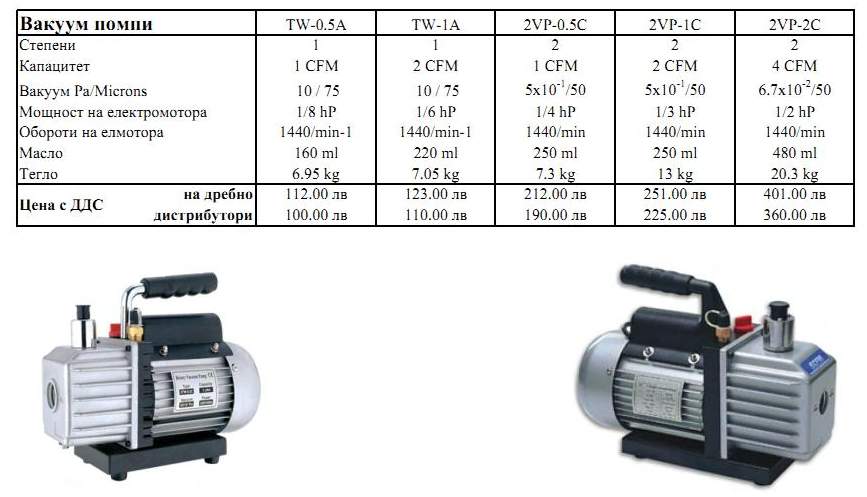

Иначе, гледах 2-3 модела малки вакуум помпи в диапазона 100-150лв, но то само един маркуч за 410А е към 70-80лв.

Не прави от компресори вакуум помпа. Вакуумирането е важен процес в хладилната техника. Не случайно съвременните вакуумпампи са двустъпални.

Ако ще ти стои само в къщи, или китайска или въобще не давай пари. Ако искаш качествено - http://www.rothenberger.bg//?page_id=9&record_id=202 , но цената мисля че беше към 450лв. преди 2г. , но е с вграден прецизен манометър и магнитен вентил.
a_stoev - майстор
Това са полезни екстри. Със обикновени манометри не можеш да мериш вакума, а магнит вентила те спасява като се спъне някой в кабела и изключи разклонителя.

Определено си заслужава, но едва ли ще си струва, чисто икономически, след като смятам да я ползвам само за моите си климатици.....
Ето сега и от прочетеното тук в сайта се запалих да си правя по-нататък и термопомпа за подовото отопление и БГВ.
Иначе, регистрирах се на сайта посочен по-горе и от файла открих ето тези помпи.
Чудя се дали да вземам тази двустепенната от 212лв или и едностепенна ще ми свърши работа. :?
