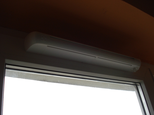

След смяна на дограмите в целият ми апартамент-панелка,се получи страхотна влага.Течаха целите стени при пускане на климатиците.Направих външна изолоция на целият апартамент,резултатът беше добър.По стените влагата изчезна но по прозорците си остана мокро около два пръста от долната страна.Принудих се да купя влагоабсорбатор и проблема се реши,резервоарът му се пълнеше до горе за едно денонощие(1,6лтр.).Отчиташе влага на моменти до 90+%.Но за останалите стаи не можех да си позволя влагоабсорбатори защото този струваше 340лв.(апартаментът ми е 4+1).Тогава разбрах за Aereco,и реших да го пробвам.Сложил съм в три от стаите(тази година ще сложа и в другите),останах много доволен,това устроиство върши перфектна работа. =D>

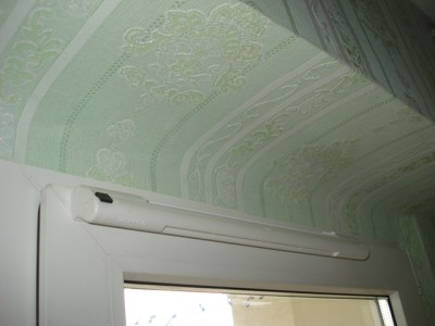

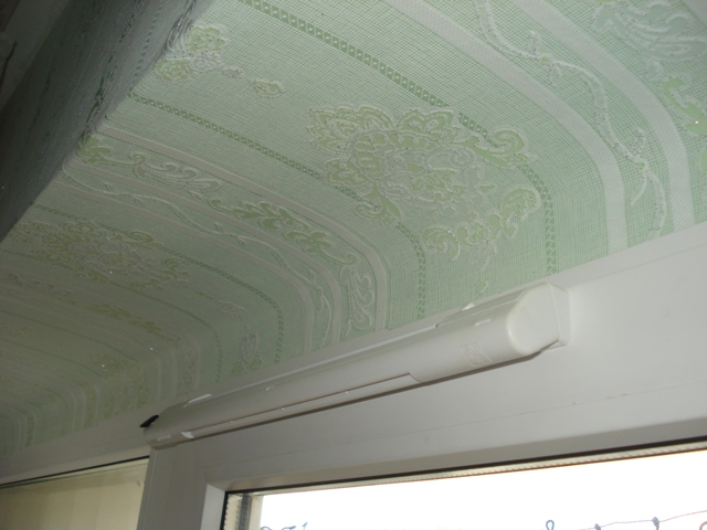

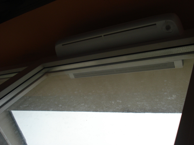

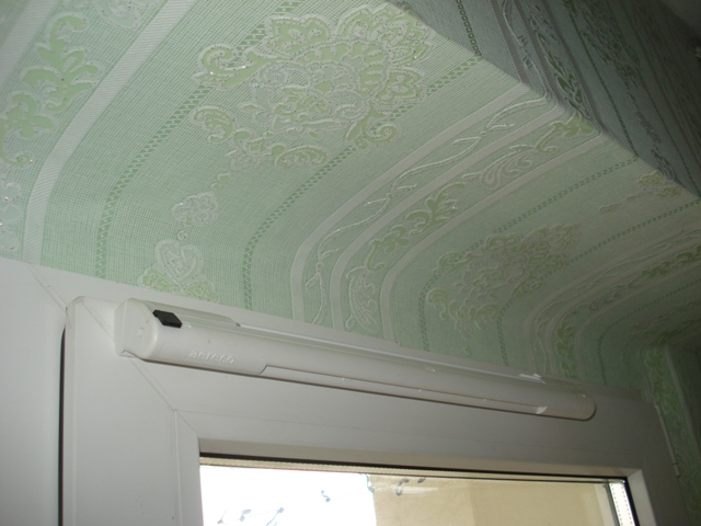

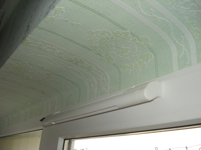

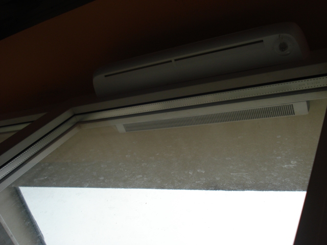

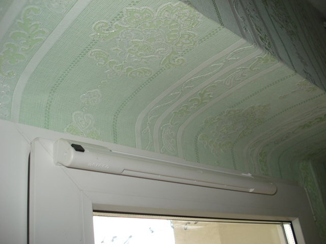

а би ли пуснал снимки,някой спомена че седи грозно
Въобще не стои грозно.Имам от двата вида ще ги снимам.Мога да ти пратя на пощата снимки,ти ако искаш ги качи в форумът.Не съм качвал в този форум,пък и пак ще ме помислят за човек от ВС телешоп.
bulhomes2 - майстор
Пацко, имаме право да гледаме с недоверие на човек с току що направена регистрация само да похвали дадена стока. Живо ме интересува и мен това, но за да ти повярваме наистина трябва да сложиш снимки на ТВОИТЕ прозорци.
Пратил съм снимки на ivanovrg,предполагам той ще ги пусне в форумът.
ivanovrg - специалист
patsko написа:
