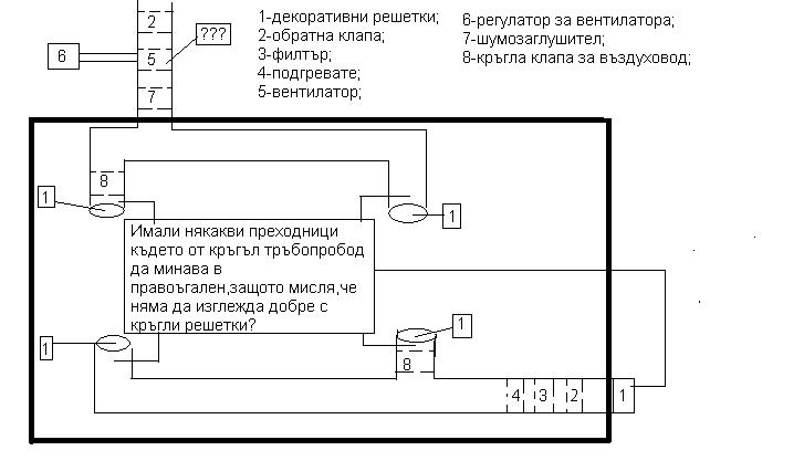

Охооооооооооооооо,какво е станало тук.Не така и двамата сте прави,искам да знам как се прави по принцип и как ще се изпълни в моя случаи.Това на скицата правилният начин ли е?

ivanpetrov - специалист
и продължението:

vanko68 - специалист
Не е много правилно така.На входния нагревател не можеш да му гарантираш нужния дебит,за да не прегрее... Ако се надяваш само на смукателния вентилатор,то с гаранция въздух ще влиза и от други места ,не само от нагнетателната секция,примерно под вратите,от неплътна дограма,от комин и т.н. Сложи и нагнетателно вентилаторче,ако искаш да е по твоя начин.
Има си решетки с квадратна или правоъгълна форма отпред,но отзад са за присъединяване към кръгъл въздуховод.
Мисля,че от 7 няма никаква нужда,какво да му заглушаваш на изходния въздух...И при подобни малки аспирацийки чак такива неща не са необходими...Ако ще залагаш все пак такова,го сложи на входящия въздух.

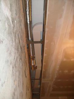

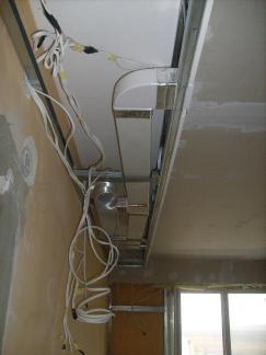

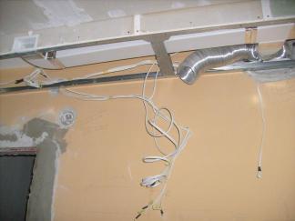

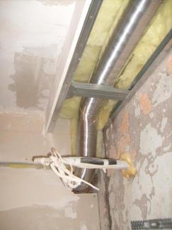

Ето и снимките.Личи ,че съм начинаеш,но това е все пак първата аспирация. :-D скоро и останалите. :wink:
