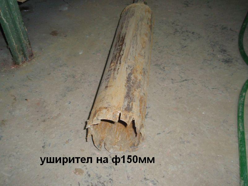

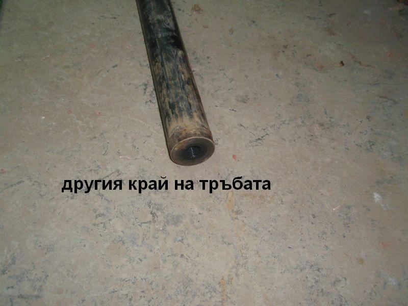

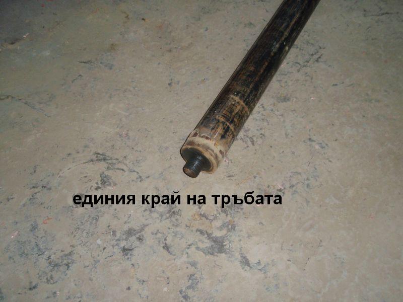

Сондажа си го направих с тръби ф60 на дължина 1.5м с резби за свързване на отделните елементи. Първата тръба имаше уширител на около ф150мм. И така всеки ден малко по малко около 2 месеца 16метра надолу. Пуснах обсадната тръба без да дренирам тъй като почти нямаше место между тръбата и отвора. На най-долното PVC разпробих дупки с дрелката много 8мм май беше. та така..

"Сондажа си го направих с тръби ф60 на дължина 1.5м с резби за свързване на отделните елементи. Първата тръба имаше уширител на около ф150мм"
Колега Краси, и аз ще помоля за още разяснение относно сондата: връзките със стандартни цолски резби ли са и какво представлява този уширител?

ето ги

Благодаря за снимките Краси. Явно при вас почвата е глинеста , но при мене още на първите 50см се натъкнах на камък и за това мисля да ползвам диамантена корона за бетон.
