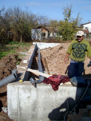

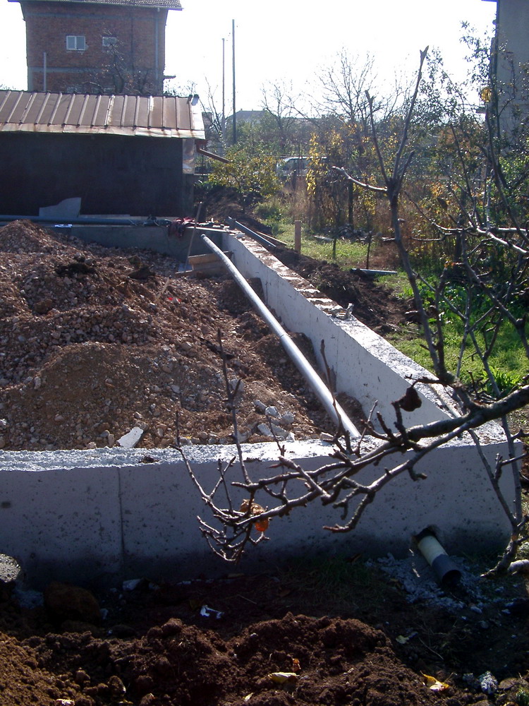

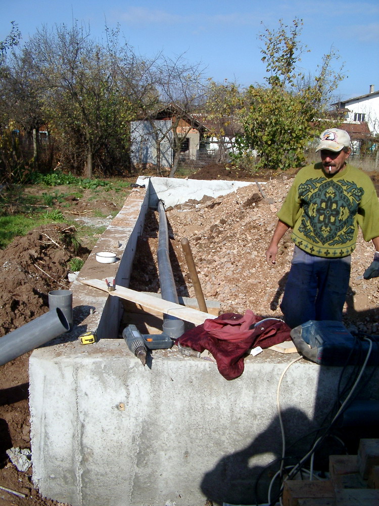

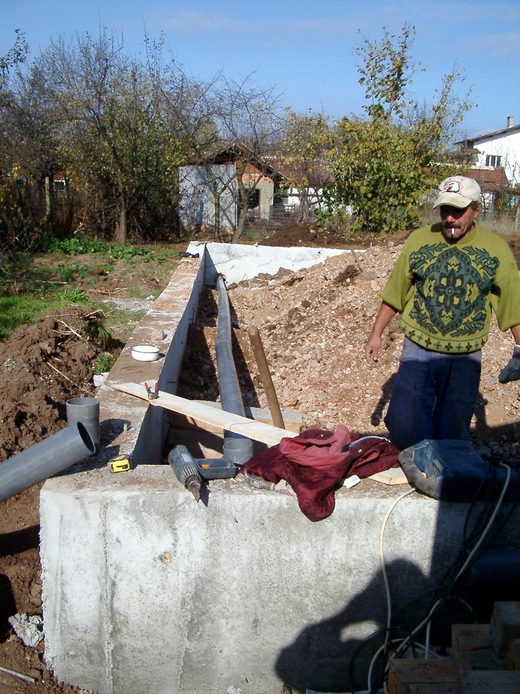

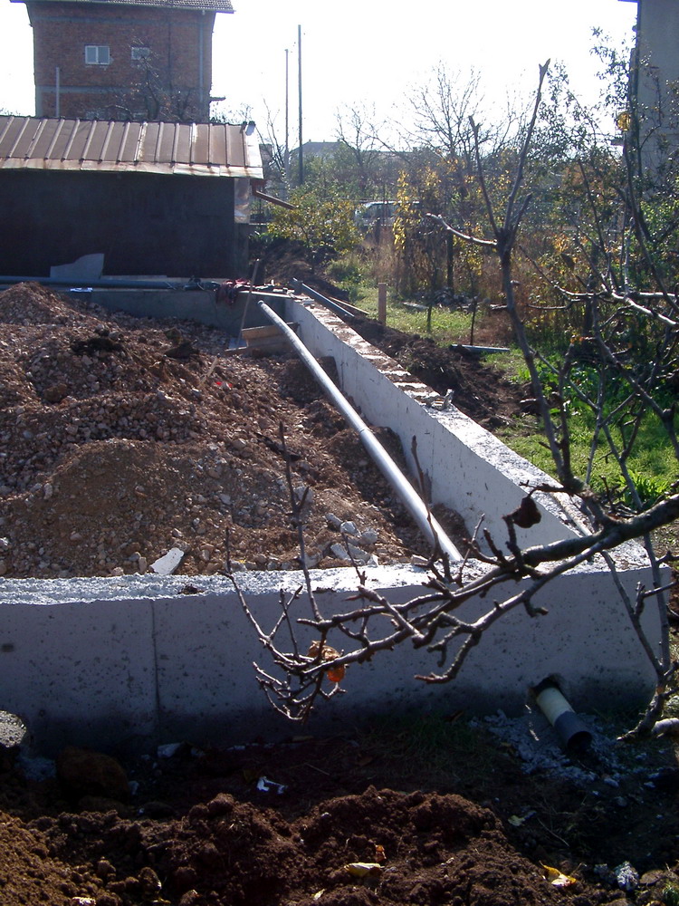

Забавлявах се малко с подобна идея - това е по-скоро вентилация с елементи на рекуперация. Доставя "пасивно (с естествена тяга)" свеж въздух в къщата, който предварително се "приближава" като температура до вътрешния.
Зад океана това се постига с тръби в ОСНОВИТЕ, положени преди обратния насип и оползотворява топлината/студа от самата къща. Може да се продължи и в двора при възможност.
Ето един мой опит, на незавършен обект. Гледах го навремето тук
Има интересни неща, които не е лошо да се спазят, като например да се заложи корда или друго за периодично почистване на тръбите, да не се ползват остри ъгли и др.
П.П. Една съвременна къща би трябвало да е максимално уплътнена, при което трябва да се мисли за контролиран вход за свеж въздух, за нормалната работа на шримове, отдушници, печки.
