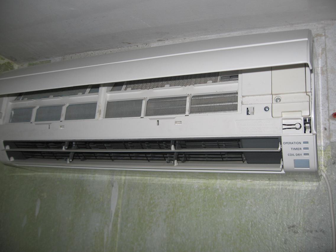

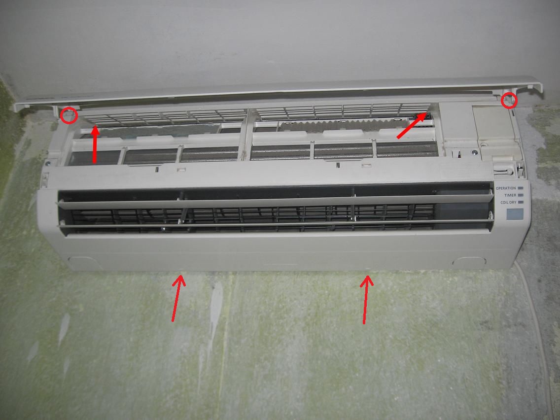

Някой знае ли дали може да се сваля само пластмасовата кутия на вътрешното тяло.Правя ремонт и ще ми е по-удобно ако остане само питата.Опитах да надигна нагоре,но мърда цялото тяло.Пускам и 2 снимки за ориентация.Благодаря предварително!

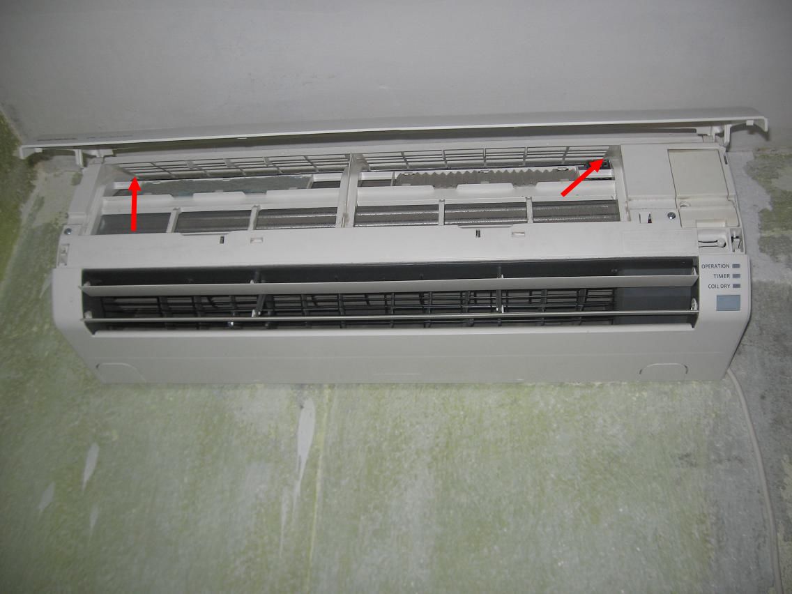

Развиваш всички винтчета ( включително и под капачето за кабелите) . После виж къде съм означил има две пластмасови щипки, които откопчаваш внимателно ..... и си готов

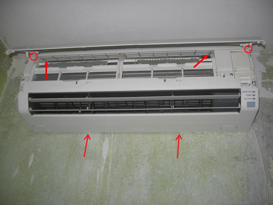

Както и не забравяй да откопчееш капака от базата, на която е закачено тялото. Долу има две щипки на самия капак, които за захванати за тази база.
KingLin - майстор
Колегата има в предвид ето това закопчаване тук (долните стрелки), което по принцип отделя цялото вътрешно тяло от металната планка на стената. Ако откопчееш обаче горните щипки, може и да не ти се наложи да откопчаваш долните. Освен това, за да ти е по лесна работата, може да си махнеш капака - всички тия неща се правят без да се прилага много сила за да не счупиш някоя пластмаса.

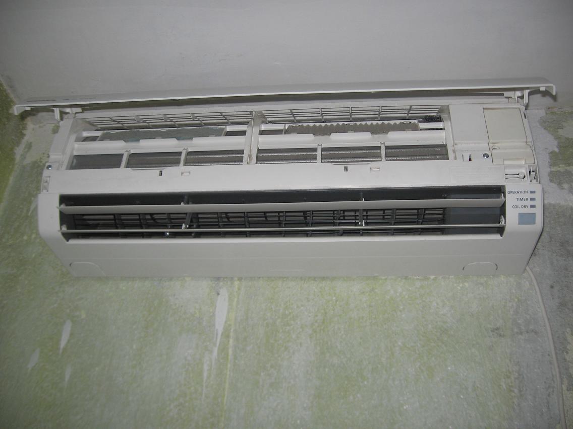

Отвих всички болчета и не може да се измъкне пластмасата. Някъде нещо още трябва ли да се натиска?
А тия пера дето насочват въздуха мога ли да ги махна, за да почистя турбината с четка?
Най-горе десния е най-труден за откопчаване.
И още 2 закопчалки има: Фронтално сиви правоъгълници, до дръжките на двата филтъра. Настрани се откопчават.
