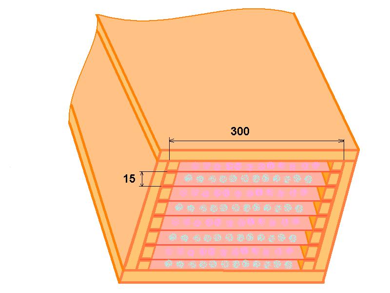

valio2007, ако съм разбрал правилно, за една спалня при поток 30м³/ч, са достатъчни 4м² контактна повърхност? Бих могъл да я постигна с 14метра фолио с ширина 0,3м. Знам такова на цена ~2лв/л.м, т.е. ще ми струва около 30лв. Мисля да променя концепцията и да мина на плосък вариант. На тавана имам повече от 2метра височина на кумина и бих могъл спокойно да постигна въпросната квадратура в приличен сандък. Нещо такова
Дали ще е достатъчно? Дали пак не пропускам нещо?
alsted - майстор
Искаш да кажеш, че трябва да имам достъп за почистване между пластините. Не бях се замислил Мислех си, че ако сложа някакви филтри на входа и на изхода ще е достатъчно. При това положение питата ще трябва да може да се вади :? Това е съществена подробност, за което ти благодаря!
