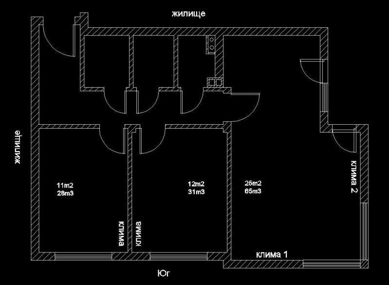

Може ли да ми предложите климатици за жилището от скицата. В голямата стая ще има един климатик, но незнам кой вариант за разположение ще е по-добър и очаквам предложение и за него. Смятам климатиците да се използват за охлаждане и отопление. Жилището е във Варна. Понеже още не е завършено, ми се иска да оставя каналите към външното тяло вградени в стените. Някакви съвет колко да са големи, наклон трябва ли да имат и всичко друго, което ще ми е полезно да знам предварително. Мисля, че цена до 5000 лева ще е достатъчна. Ако е по-евтино, по-добре, но да не се правят големи компромиси. Благодаря Ви.

каквито и да изберш,тръбите и наклоните на тръбите можеш да ги направиш сега.не съм специалист,но от опит и много четене разбрах едно-китайските топлят като цяло,но икономията с тях е нищожна..........затова-митсубиши,дайкин,тошиба,генерал електрик -инверторни. дори вносителите са от варна и можеш да ги вземеш на хубави цени..........и добре дошъл във форума :partyman: :partyman: :partyman:

И не забравяй да се пазариш, при три климатика ще ти направят отстъпка.
Разглегай и Програмата за кредитиране на енергийната ефективност в дома.
Мястото на климатика в хола зависи и от разположението на мебелите, хубаво е струята въздух да не е насочена към маса, канапе и въобще там, където най-често се намират хората.

5 бонбона може и да са малко ако искаш нещо добро :)
