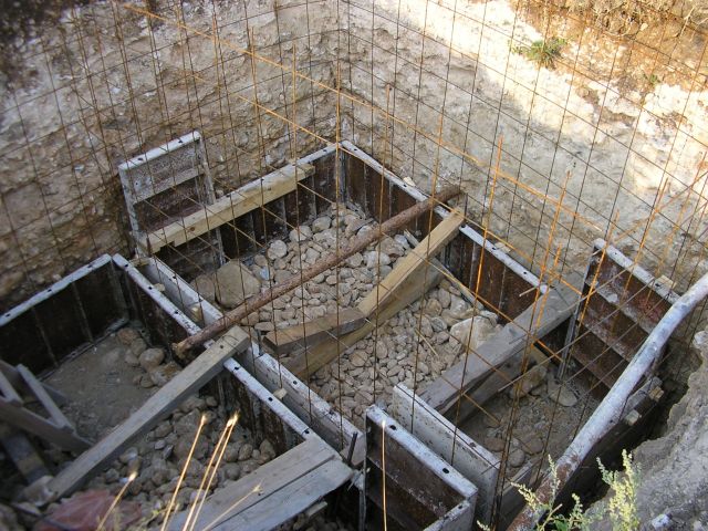

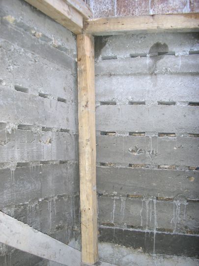

Аз замислих моята да е малко нетрадиционна - не зидана с камъни, а от бетонни стени с дебелина 10 см. Ще има две части - утайник за твърди отпадъци, междинна стена с преливник и утайник за течна част. Всички стени / без междинната /ще са перфорирани с правоъгълни отвори, оформени при отливането на стените. Това може да стане по два начина.
1. С огънати под формата на буква П ламаринки с размери 10 х 3 см и дължина 15 см, които се изваждат с клещи за повторно залагане в пълзящия нагоре кофраж тогава, когато бетона започне да стяга. Желателно е отворите да са повече, но и да има вертикални носещи колонки.
Вместо ламарини може да се ползват и дървени елементи, обвити с полиетилен. Изваждането е по същия начин.
2. С парчета от стиропор, обвити с полиетилен. След стягане на бетона, стиропора се изчегъртва о обгаря с горелка.
Варианти много, не съм решил още кой да избера. Просто само започнах работа, но не ми достигна времето за завършване. Може би ще направя комбинация от всички, и ще се ориентирам във времето кой е най-добър.

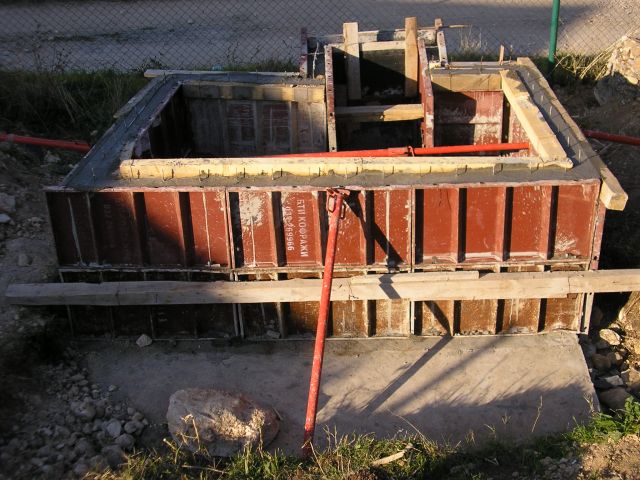

Допълвам горния си пост със снимки на моята септична яма, вече полуготова. От снимките се вижда, че вече съм направил междинната плоча с размери 3х1 м. Остава да се отлее най-горната плоча с размери 3х2 м. Върху нея предстои да се изгради външна тоалетна и лятна баня. Най-голямата дълбочина ще е около 3 м. Вътре половината от стените са отляти с правоъгълни отвори. Ползвал съм огънати ламарини с форма на буква П, обвити с полиетилен за лесно изваждане.
Стефан - майстор
Очаквах доста критики за решението ми.
joro_206 - напреднал
къде ще пускаш пречистената водата от ямата?
