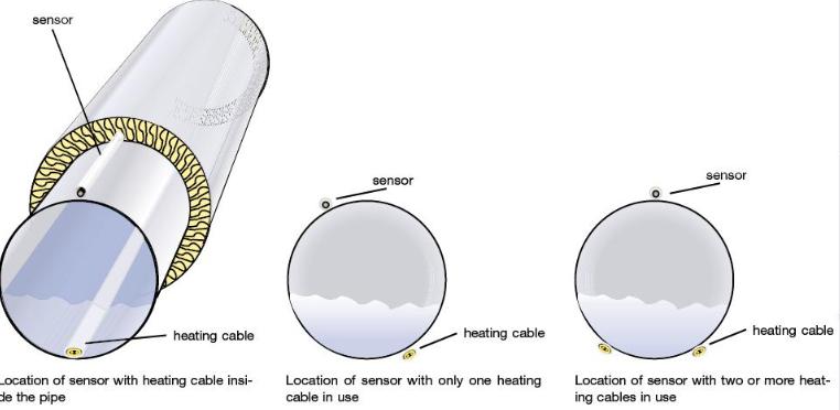

Да... трябва ти нагревател с мощност 20 вата на метър за тръби до 3/4 цола и ако тръбата е над цол може да сложиш две нишки кабел - т.е. кабел сгънат на две - нишките са разположени една срещу друга.
Залепваш кабела с алуминиева лепенка, която се ползва за залепване на вата с алуминий - има я по строителните магазини. След това се поставя или тръбен термостат или терморегулатор със сона /сондата се залепва за тръбата/ настройка на 7-8 градуса и се кефиш - особено ако има и топлоизолация отгоре.

Бих искал да попитам Pavelari за цената на материалите за затопляне, на линеен метър за тръба 1 цол. Нагревателния кабел отвътре ли се поставя, или отвън /не е ясно от схемите/? Също се интересувам от някаква тръбна топлоизолация, подходяща за вкопаване в земята. Благодаря.
pavelari - майстор
кажи колко метра е цялата тръба и колко от тази тръба ще е в земята...
Схемите показват и двата варианта - демек всичко е ясно - всякакви решения има....
Ако влиза в земята е удачно да е в тръбата без да има изолация....
С оглед на "турбоелектробезопасност" е най-добре от вън, но пърно една схема на тръбата ... Цена на метър не е критерий
