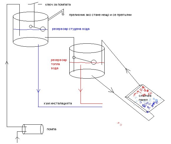

Идеята ми е следната:
Бидоните ще са 2, един за топла вода и един за студена. Този за студената ще е над топлата и от него ще се допълва съдът с топлата вода когато му падне нивото. С нещо от типа на поплавък за тоалетна, но мисля да взема по-голям като вътрешен диаметър кран, да му заваря едно по-дълго рамо и да измисля някакъв поплавък за края на рамото. Това за топлата вода.
Сега на същинският въпрос за студената:
От водната помпа ще има един щранг който ще се качва догоре и също чрез поплавък ще включва този път не механичен кран за преточване от по-висок съд в по-нисък, ами ще включва някакво ключе, което да подаде ток на контактора, който включва помпата.
След малко ще пусна и скица как си го представям. Само да я нарисувам :-)
Ето и скица, надявам се да е ясно защо ми трябват 2 резервоара :-)
Едит: Това е груба скица само на резервоарите. В истинската, която съм нарисувал на хартия вкъщи, има цялата схема на ВиК инсталацията, създадена по мое усмотрение, включително бойлер. Има предвидени също така байпаси за през зимата, когато се предполага че резервоарите ще са източени, за да не замръзват. Тогава, ако искам вода за каквото и да било, помпата ще работи непрекъснато(всъщност това е състоянието й в момента).

Ключ може и да е самата вода сега има триаци дето се управляват с 50 mA или C-Mos схема водата е проводник и тя може да ти служи за рамо на ключа виждал съм го направено в един немски ледогенератор като му паднеше нивото на водата той си включваше магнет вентил в твоя случай е помпа :cool: :?

Идеята ти ми харесва! Но идеята е едно, а изпълнението е друго. Дано успееш да я реализираш, и то така, че да стане автоматична, и да не се налага да и помагаш.

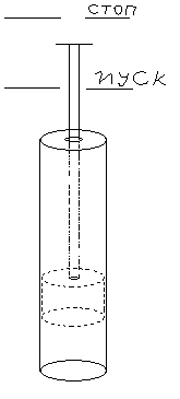

По въпроса за включване на помпата - аз съм привърженик на механичното задействане на пускането. Представям си го като някакъв балон/поплавък/, който се движи само вертикално. Към него да е закрепена рейка, движеща се във водачи, с крайни изключватели /включватели/. Трябва да се направи така, че помпата да се пусне при някакво минимално зададено ниво. Същевременно да се спре при достигане на максимално ниво. И задължително да се предвиди авариен вариант на спиране на помпата / при евентуален проблем/.
Допълнение към идеята. Задължително монтирай преливник и на съда за топла вода, тъй като тия спиратели от тоалетно казанче имат навика понякога да пропускат по малко.
Още едно допълнение - на топлия съд предвиди дренаж от дъното. А водовземането на топлата вода го измисли да е подвижно/ с мека връзка /, така, че да се взема топла вода само от повърхността му, където водата е най-топла. Малко го замотах, но дано да е станало ясно!

Ники - напреднал
Да, точно думата краен изключвател/включвател ми липсваше :-)
Стефан, имай предвид че съм сложил контактор за самото пускане и спиране на помпата. Ще ми трябва един 4-жилен кабел за да мога да включвам и прекъсвам веригата за контактора.
По-долу е скица на един от вариантите за пуск и стоп на помпата, използващи точно това.
