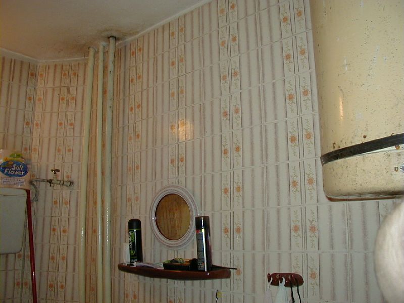

моля за съвет какво да правя с тези тръби при ремонта. тъй като мисля да ги скрия ще трябва да ги подменя , но ако съседите не са съгласни( а те сигурно нама да са) да ги подменят как да го направя , така че впоследствие да нямам проблеми

Тва щрангове за водата ли са или парно, не се вижда?Ако е водата-опъваш ПП от Т-щик на горен и долен комшия и си ти.набутванка е с 6 прехода метал-ПП, но ако не искат цървулите-майната им.По закона за етажната собственост никой не може да ти спре смяната на щранговете или да ти откаже достъп до апартамента, можеш да го осъдиш елементарно.Друг е въпроса че тия тръби освен в куфар няма как да ги скриеш, а тогава е задължително да ги смениш за да не текнат вътре.За окопаване в стената с колена не си и мисли.Виждал съм последствия, та недей.

точно за куфар си мисля. а тръбите са за топла, студена вода и парно. каква е разликата дали са за вода или парно? и тази операция може ли да се извърши без да разкъртвам пода и тавана на съседите?

Ако са за парното въобще не ги пипай,спокойно ги затваряй плътно,те не се пробиват, макар че ни ти препоръчвам по друга причина. Те топлят банята, а като ги затвориш губиш топлина която плащаш във вид на общо разпределение. Ако са за вода топла,студена и циркулационна смени ги половина от долния комшия през теб и до половината от горния. Прави се по следния начин:
1. Отразваш около 1м парчета в двамата комшии и при теб
2.С по мощно канго само на "чук"запопочваш да чукаш по тръбата върху среза в посока от горния комшия към теб,като придварително можеш да отиташ с голям водопроводен ключ да завъртиш тръбата около оста и. С кангото я изнизваш през бетонната плоча като макарон без да се повреди и кърти нищо.
3. В празния отвор нанизваш пл.тръба и чрез преходник ги захващаш за металните.
4.Ако ще подменяш и в апартамента си тръбите с пласм. преди водомерите си сложи филтри да те ти влиза ръжда от централните.
5. Желая ти успех. Пиши какво си направил след приключването.
