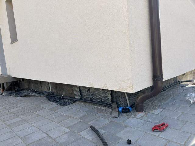

Днес започнах изграждането на примитивна система за събиране на дъждовна вода от покрива. Ще се състои от 1 IBC, събиращ от западния скат, който ще прелива към 3-4IBC, разположени откъм източния скат.
Денивелацията е около метър между двете фасади, а връзката започнах да подготвям посредством ф32 РЕ тръби и колена. Ще прелива през щуцер ф32 при почти пълен съд, но ще може да се източва и от долния кран, до напълване на източния сектор, или като байпас в най-сухите месеци. Връзката ще остане под 10см ХПС скрита в цокъла до входната площадка, а след това продължава подземно, както загатва снимката.
За момента съм направил само това, защото съм взел камък, за да ми налепят цокъла. Не съм предвидил някакви сложни филтри, защото няма високи дървета, чиито листа да пълнят олуците. Малко мрежа на входа/фланеца на контейнера най-много.
Когато се сдобия с контейнерите, всичките ще свържа в обща “рейка” през долния им кран, от която ще се захранва помпа за поливане на двора.

Идеята има и + и -
За места където няма никаква друга вода събирането на дъждовна е решение за миене на тоалетната, колата и поливане. Недостатък е, че всички киселини и боклуци в облаците се събират и с иначе прекрасната дъждовна вода. Друг недостатък е съхранението. Тази вода често съдържа бактерии които ги има в блатата. Като престои става лигава и смрадлива. Подготви си хлорни таблетки за басейни.
ПП Ако има възможност, направи наклон по цялото протежение на връзката за да се самоизточва. Така и да има малко останала вода в тръбата и да замръзне зимата няма да направи поразии.
При почити пълен съд колко ще източва връзката през Ф32 :?
Съдът ще се препълни и ще прелее, а така ще загубиш дъждовна вода за втория съд.
Пишеш за денивелация около метър м-у фасадите, но предполагам това се отнася и за резервоарите.
naster написа:
Идейно, но по-добре драсни чертеж да не стане тъй да преточваш резервоарите. 8-[
Иначе и аз мога да разкажа как стана тъй та се преточи един аквариум със загуба на 2 ценни риби, а денивелацията беше под 1 метър и Ф-то 5 мм. :roll:
А за листата моето мнение е друго. Отпушвал съм воронки, запушени от листа на тераса станала басейн на 8 етаж. Как са долетели листата на 8 етаж :roll:

Ако ще е за поливане на двора, забрави.
Ако добитата вода от покрива е достатъчна за поливане на двора, то означава, че дворът ти ще е пренапоен, от същите дъждове и няма нужда от поливане. Няма логика върху покрива да пада повече дъжд на квадратен метър.
Ако разчиташ зимните валежи върху покрива да ги прехвърлиш за лятно поливане ти трябват огромни обеми за съхранение.
За пример при мен около 400 квадрата с капково и маркуч на седмица ми отиват около 3 кубика вода. Това количество няма как да го добия от покрива.
Годишните валежи при нас са 550 литра на квадрат. От покрива да очаквам 30 кубика на година. Къде да ги съхранявам. Трябва буфер поне 15 кубика.

На този етап не се предвижда за директна употреба в бита, а по-скоро за поливни цели с капково в най-сухите месеци: жена ми иска малка оранжерия и няколко лехи с цветя, подправки и т.н. С оглед на относително малката инвестиция за допълнителни съдове и допълнителната инфраструктура.
На снимките не личи много, но има достатъчен наклон.

- Когато има достатъчно валежи, до май, системата ще е в режим байпас, тоест отворена и дори няма да използва предвидените в двете части аварийни преливници.
- По принцип мислех да реализирам само източния скат за събиране, заради ситуацията на къщата и удобство за разполагане на съдовете, но в критичния летен сезон не искам да съм с половин добив. За удобство предвиждам спиратели на всеки съд за обслужване и т.н. Имам вече схема надраскана, ще я снимам.
- Имам идея, взаимствана от братята ни оттатък океана, за почистване/филтър с вертикален утайник с клапан. Лесно е за реализиране, мога да споделя клипчета на такива. Може да се изгради в съществуваща система по всяко време, но в момента не ми е фокус, защото си изчиствам концепцията.
Това е много площ на капково! Груба сметка около 60м2 ще имаме. Просто лятото става много сухо. Ако мога да покрия месец и половина, два... а през останалото време ще имаме авариен водоизточник при ситуации с понижени нива на язовир Студена (Перник), като отпреди 7 години.

То дявола е в деталите. За да има смисъл системата ти трябва огромен буфер, не 3-4 кубика.
Като резерва става.
Аз съм сложил един бидон 1000 литра под един улук и поливам 45 квадрата оранжерия. Ако капне дъжд добре, ако не капне от чешмата в бидона. На сезон го пълня 5-6 пъти от чешмата разход 5-6 кубика за сезон или 20-30 евро. Тревата съм я зарязъл на дъжда не мога да и насмогна 1000 квадрата е. Така че ако е за поливане на оранжерията поливай от чешмата и не се занимавай с глупости, инвестицията е голяма и няма да се изплати. Дано съм бил полезен. :partyman:
zz_stefanov - майстор
Късно реагирам че е само за 60 квадрата и 3-4 кубика може да са му достатъчни като резерва. Но цената си е висока.
