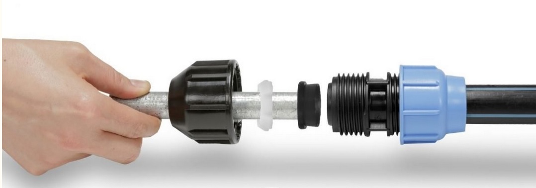

чет яну 19, 2023 1:56 pmkozl написа: Защото полиетиленовите тръби са по-меки, а полипропилена е по-твърд материал и основното е в законтрянето на тръбите към фитинга, което се осъществава с полипропиленова част, която се впива в полиетилена и така го законтря да не се измъкне от фитинга. Та закотвянето полипропилен-полипропилен, ако тръбите са полипропиленови не се очаква да е достатъчно издръжливо.Кога измъкнеш полипропиленова тръба от PE фитинг (бърза връзка) ела ми се обади.
За това - НЕ препоръчвам.
Ако тръбите има начин да се фиксират против измъкване от фитинга, вкл. и при температурни разлики, уплътняването ще има и връзката с тези фитинги ще е трайна.
Имам такова изпълнение - чешма захранвана от напоителната система.
Налягане не повече от 6 bar ама защото помпата не вдига повече.
Вече над 10 години не ми е създавала кахър и то без някакво фиксиране на тръбите - у въздуха са.
Иначе да - и аз не препоръчвам такова съединение за постоянно и в къща/жилище/помещение.
Може би от неоснователно предубеждение към бързите връзки и тези "гумички" (О-пръстени).
И като има по-правилен вариант.
Но за временно използване/спешен ремонт или постоянна система за напояване, дворна чешма ... не мисля че ще има проблем.
Хайде още малко да разлая кучетата. Това съм го виждал на живо и работи.
И то със стандартен PE фитинг от близкия магазин.
Разбира се стига поцинкованата тръба да не е в люспи от ръжда или напукана боя и няколко слоя боядисване...

чет яну 19, 2023 7:56 pmiliya_i написа:Това също не го препоръчвам и то от опит от няколко изпуснали такива снадки.чет яну 19, 2023 1:41 pmESPACE написа:И аз тях визирам. Лепене на ППР накрайник с резба за ППР тръбата и завиване в резбата му на разглобяем ПЕ фитинг към ПЕ тръба.чет яну 19, 2023 1:20 pmiliya_i написа: Може, ама не с директно залепване. Минава се през резба.Човека визира разглобяемите фитинги за PE тръба.+
Не че не става, то за това е мислено да става, но не е достатъчно сигурна снадка при сили на опън за изтръгване на резбата.
Но всеки сам да си преценя.
