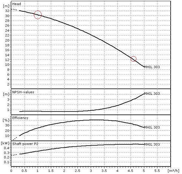

Благодаря за бързите отговори но искам да поясня,че разкачих хидрофора и като го обърнах от него изтече неповече от литър вода.Съда е 25 литра.Това нормално ли е?Друго което ми направи впечатление е,че се включва много често на две пускания на тоалетното казанче и налягането пада на 1.5 ат.Така ли трябва да е?

Нормално е - повече вода влиза когато е под налягане. А две пускания на казанчето не са ли 14литра? Всичко си е нормално. Ако искаш по-рядко да включва трябва 40литров съд.

Модела е НМНI303ЕМ и като гледам по книжката май всичко е по каталог.А казанчето ми събира 6-7 литра вода.
pavelari - майстор
Тази помпа трябва да е за 3 кубика на час дебит.
Може да настроиш пресостата на хистерезис от 1.2 до 3 атмосфери /12 - 30 метра/ - приложено изпращам характеристиката на помпа която е икономична - MHIL - и мисля че съответства на MHI 303 която ми липсва в каталога. а това H отпред пред името на помпата е хидрофор.
С пренастройка на пресостата може да се понамалят циклите, но не кой знае колко. Послушай колегата с 40 литорвия съд - т.е. Вило имат 50 литров - е ако ти се дават пари.
