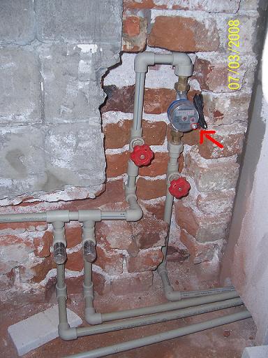

Здравейте! Взех си оня ден един водомер и не него има 2 жички. За какво служат тея жички? Според мен са за осветление някво! Ако е за осветление към 220v ли е?

Наско 1 я даи една снимка ако можеш на този водомер че доста ме зачуди чесно с тези жички.

Инсталирали са му подгряваша система , за да не замръзва!
Шегувам се , НЕ пробвай! :-D
Най вероятно има датчик , чиито сигнал се подава на външна електроника!
LazarGanev - "Велик майстор"
Точно така - това е интерфейс - мисля, че е за евентуална бъдеща система за дистанционно отчитане. Има датчик на Хол.

Ето го. Чудех се дали да му пусна 220v. Като го купувах мислех че е за някво осветление ама не питах да се ... . Кабелчетата излизат от кадето е кръгчето долу в дясно.
Trifun - специалист
хммм, аз за кабелчетата продължавам да нямам никаква идея, но пък забелязвам, че този, дето е правил водопроводната инсталация, леееко се е престарал - за какво, по дяволите, са ти 2 спирателни крана ? Този, след водомера, демек левият на снимката, е абсолютно излишен. А също и двете отклонения след този кран, дето отиват с 2 тръби в една и съща посока - наистина ли ти трябват, или просто е имало излишни части и е трябвало да се оползотворят ? :roll:
nasko1 - специалист
Ами аз сам си правя тръбите, за сефте ми е, а що се отнася до крановете на водомера съм сложил и след него, защото в близко бъдеще през него ще минава и водата за етажа (4-тия), а този водомер е на приземния етаж. То по принцип тая вода може да се источи и от някоя мифка но сметнах за по добре да си стои в тръбите. Сега като спра водата от горе се истичат 10-тина литра вода. А за другите 2 крана единия е за вътре в стаята а другия е за вънка, през зимата при нужда да се спира. А за тоя водомер водомер ще се наложи да питам в магазина дето го взех.
