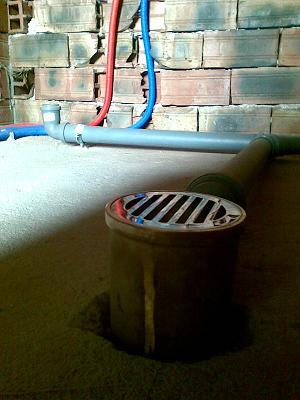

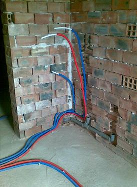

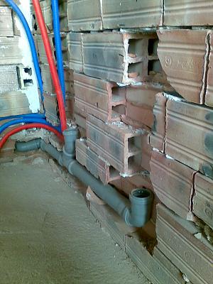

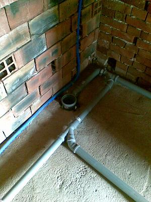

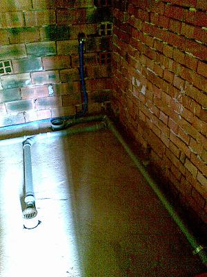

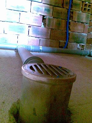

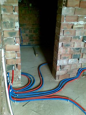

Благодаря ви за напътствията , а сега очаквам критики тъй като вече съм почти готов с ВИК инсталациите
metody - помощник
metody - помощник
За направата на канализацията съм използвал тръби Marley от Практикер - навсякъде са Ф50
Сифона е рогов италиански месингов 100мм височина и Ф40 изход
Водопровода го правих с тръби с Ал. вложка Ф16 и по-късно ще монтирам колекторна кутия
Rumen Iankov - специалист
Това което сте направили на пода за мръсната вода не ми харесва .Мисля че така ще се запушва канализацията.Трябвало е малко до у коляното да свържете тръбата в ф110.А преди да замажете напълнете инсталацията с вода и е оставете под налягане.
