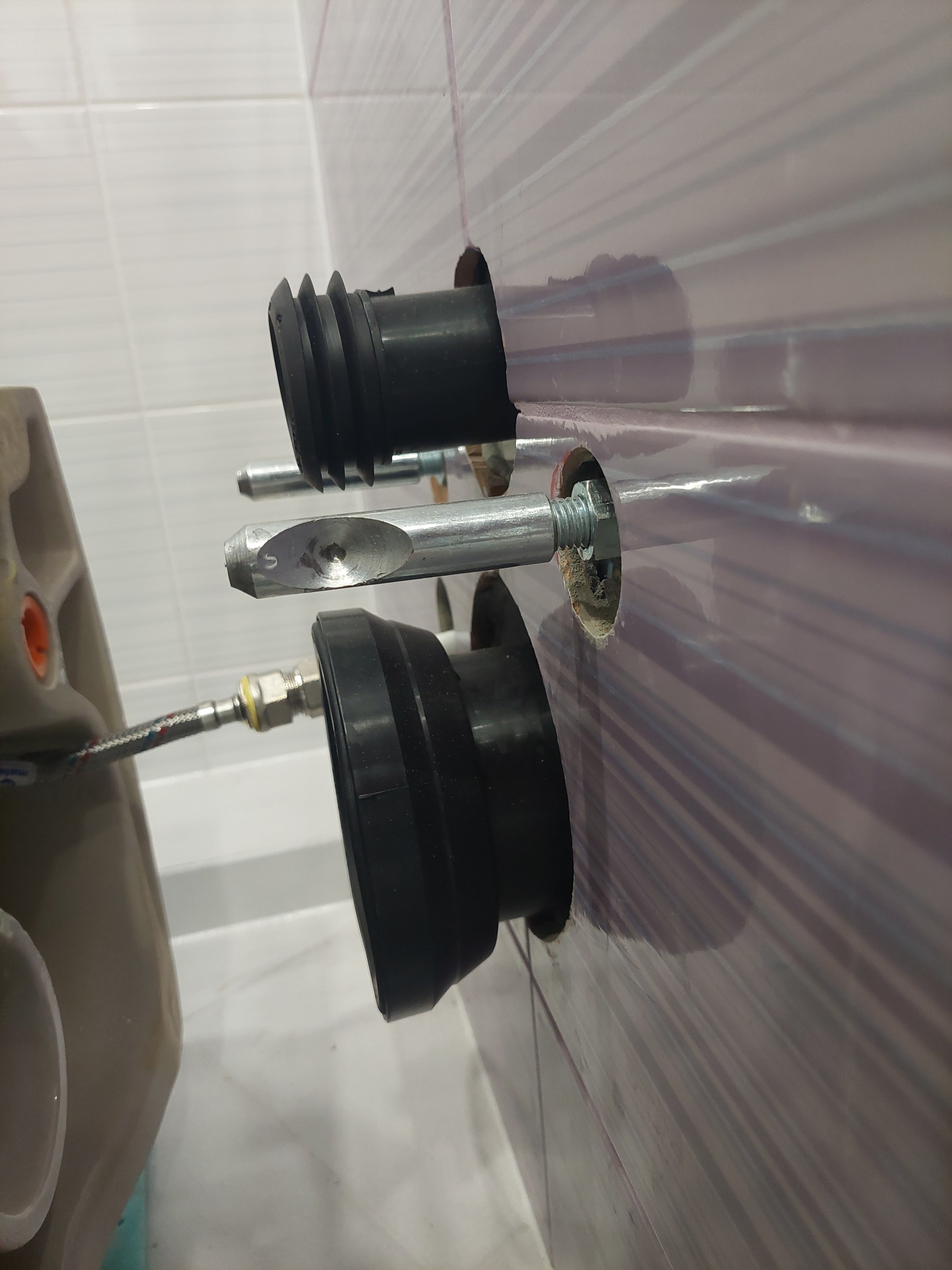

Здравейте, имам следния проблем - монтирах тоалетна чиния към структура за WC (структурата е Grohe Rapid SL, тоалетната чиния е някаква турска). Проблемът е, че като натисна бутона и част от водата изтича зад тоалетната чиния - т.е. между стената и чинията. Тази структура (както и всички останали де) има две тръби - една отгоре (около ф50) за чистата вода от водосъдържателя и втора отдолу ф100 за отходната (мръсна) вода. И двете тръби са на уплътнения от двете си страни.
Направих 3 експеримента:
1. Установих, че проблемът е в горната тръба (за чиста вода), тъй като изливането на кофа с вода директно вътре в тоалетната чиния НЕ води до изтичане на вода навън.
2. Свалих тоалетната чиния и огледах горната тръба. Тази тръба е много стабилно уплътнена в структурата, запуших я в края от страната на тоалетната чиния с уплътнение и тапа, като натиснах бутона на казанчето, водата остава в тръбата и теч няма. Следователно проблемът не е и тук.
3. Вероятно проблемът е в уплътнението на тръбата към тоалетната чиния. Там има едно пересто гумено уплътнение. Тук също експериментирах, като извадих тръбата от структурата и я напъхах в тоалетната чиния, вътре в самата тръба пъхнах уплътнен маркуч с вода. И при този тест от уплътнението НЕ протече. Обръщам внимание за този експеримент, че дебита от маркуча е малък и недостатъчен и е значително по-малък от силата и дебита на водата, идваща от структурата.
Единственият съвет, който получих, е да проверя дължината на свързващите тръби (между структурата и чинията), но уви дължината им е точно колкото е необходима.
Уплътняване с някакъв полиуретан или силикон на "перестото гумено уплътнение" ще има ли позитивен ефект (освен негативния че после демонтажа ще е проблемен)?
Остава и трета възможност - самата тоалетна чиния да е пробита... за това сега се сетих и още не съм я огледал на място.
Така че някой срещал ли е подобна ситуация и как бих могъл да я реша?
Благодаря.

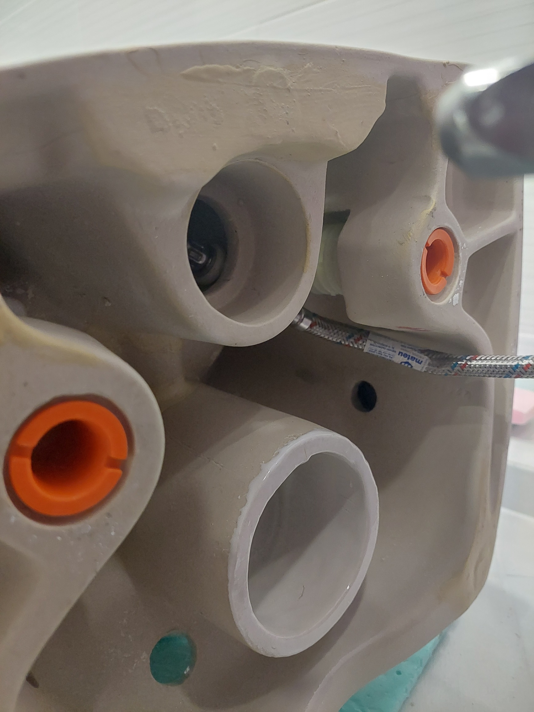

Аз съм за 3 или за входящ отвор в чинията, който не е особено кръгъл.

Провери промивната тръба захваната към структурата, дали при натиск не се измества в задна посока. Може да се откачила от металната рамка.
Промивната тръба с уплътнението към седалото трудно ли влиза?
Сещам се, че може да вкараш силикон м-у уплътнението на тръбата към седалото и да монтираш седалото с промивната тръба в него.
За проверка на седалото, единственото което се сещам е сложно. Гледах турско седало, което пуска промивната вода през отвори по целия периметър на седалото. Следователно по периметъра има канал и ако има пробив в този конал на къде ще изтече водата :? В зависимостпот това как е направен този канал и има пробив, то може да се окаже, че изтичането е от вътрешната част на седалото и ще се появи м-у плочките и седалото.
За целта ще трабва да затапиш изхода към канала и входа за промивна вода на седалото и да напълниш седалото до преливане. Ако има някакъв пропуск към изван корпуса на седалото, мисля че водата ще го намери и ще потече навън.

Отговарям в няколко поста:
пет авг 30, 2024 9:26 amkozl написа:
Но липсва обяснение за "точно колкото е необходима". Напиши подробности как измерваш дължините.
Според инструкциите на структурата, както си е показано в картинката:
Тръбата влиза добре, без да е видимо по-дълга или по-къса.

Факт е обаче, че тръбата това с уплътнение влиза лесно в чинията, без да се съпротивлява особено, без да натискам силно. Може би наистина отвора в чинията е крив (както спомена radius), въпреки че на снимката си изглежда прав.

kozl - майстор
пет авг 30, 2024 11:57 amnikkk написа:
Т.е. означава ли това, че чертите съвпадат?
Тръбата след като съответсва на дължината, според инструкцията трябва да е по-къса "видимо" с 3 мм.
