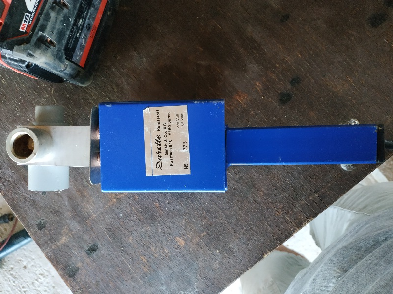

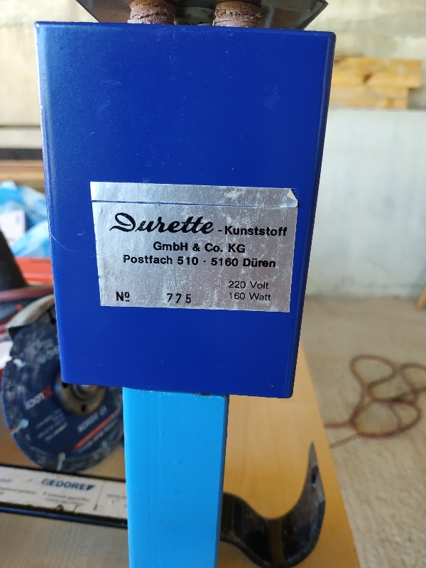

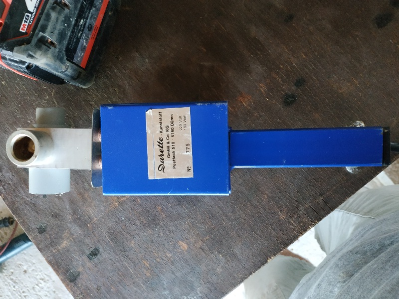

Имам проблем с лепачката.

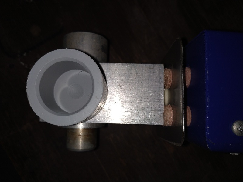

Искам да сменя главите за 1/2 , но не мога да разбера как да ги махна старите.
Проблемът е в по-бавното загряване на "мъжкото" 1/2 , стои една идея на отстояние половин мм и няма фуллконтакт към плочата на нагревателя. И ме дразни, работя с чалъм две секунди отгоре спрямо "женската" глава.
Отделно не винаги, но явно тефлона е позаминал и лепне на моменти ( ако се позазяпам нанякъде ) . Затова ще сложа нови, само да извадя старите без да осера нагревателя.
Проверих из гуглето, нещо не намирам модела ли какво, екзотика някаква ще се окаже....
Някой ако я има, нека сподели.
Прикачвам снимки.
torbalan - Дървен философ
Като погледнеш в отвора на главата, няма ли шестограм някакъв?
пишман_майстор - майстор
Няма, то ако имаше нещо....

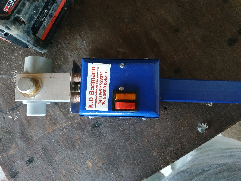

Мисля, че не е на резба. Опитах, не се получава . Не съм правил опити да махна щифтовете, но не виждам вече какво друго може ги държи. Лошото е, че ще се наложи демонтаж на дръжката, да хвана на менгеме нагревателя и да опитам с пробойче да видя какво ще се получи. Дръжката пречи да излезе щифта отдолу. И евентуално да се набие обратно при смяната на главите .

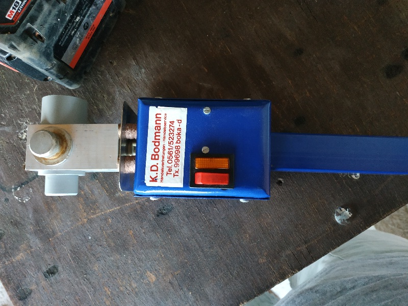

Имам да долепя още двайсетина точки днес и ще снимам отвътре какво се вижда ( то няма нищо там де)
Довечера след работата още малко по-конкректи снимки . И в общ план, че виждам съм пропуснал и не става ясно как изглежда, ако някой го има , или е под друго име, да удари едно рамо...

Преди малко порових за сайт, за инфо, части и т.н. . Намерих само това http://shop.durette.de/index.php/cat/c2 ... ehoer.html
Никъде обаче за съжаление някаква инструкция за смяната или по-подробно инфо.

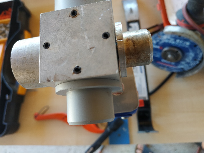

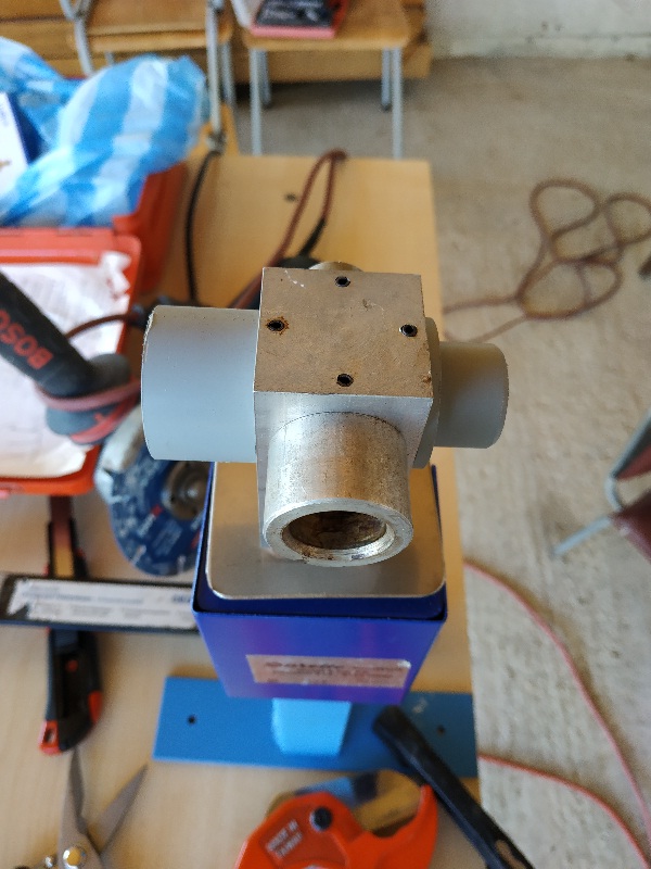

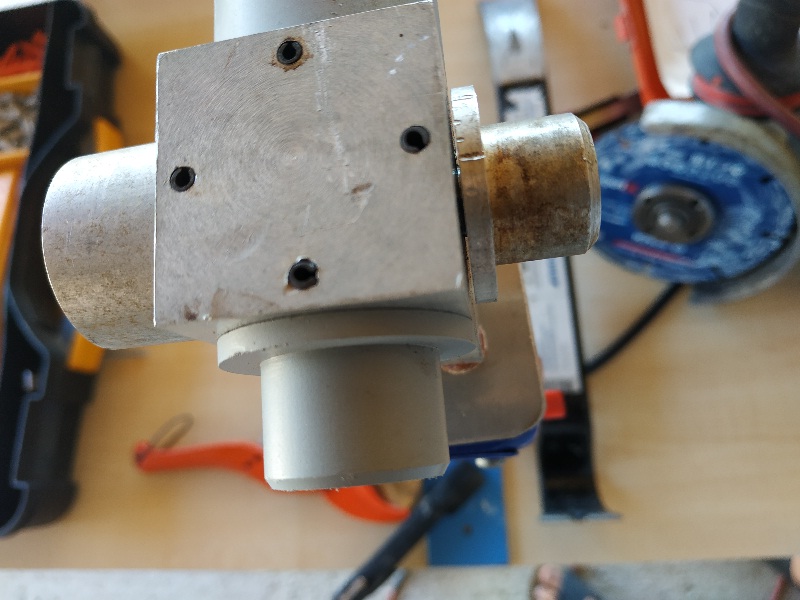

zz_stefanov - майстор
Тея четирите скрити винта отгоре не са ли точно за смяна на главите. Развъртане с инбус.
Това е някаква малка фирмичка, която предлага фитинги и два вида лепчки. Ти си купил 775'тата бройка от изделието.
Може да са много добри. ;)
zz_stefanov написа:
Щифтове са. С лупа ги погледнах днес.
Да видим дали ще успея да ги извадя, щото и дръжката да махна, няма файда, не става. Погледнах странично- няма стане .
Пък и немците надали ще усложнят така монтаж/демонтажа.

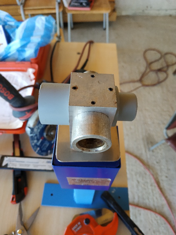

vlax написа:
11. Когато използвате намалението 32/20 трябва. Отстранете двойната глава с включения шестостенен ключ и завийте отново l" адаптера.
Явно е за по-големия модел. Щото в моя нъцки, няма такова чудо. При мен има само 1/2 и 3/4. По-големия вариант има и 1цол.
Още снимки.
