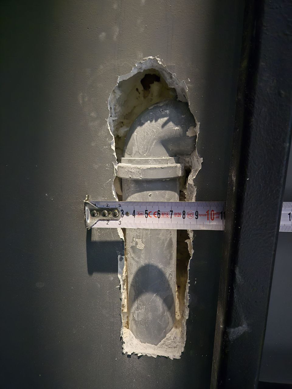

Канала за мръсна вода на пералнята е изкаран много далеч от нея (след разместване) и се чудя мога ли по безболезен начин да се "включа" в същия канал на друго място - прикачена снимка - тръбите са хванати сравнително здраво в стената и не ми се иска да къртя повече от необходимото. Ако няма лесен начин да се включа с нещо като тройник мога нацяло да извадя тръбата преди да завие надясно, но се надявах да си я оставя ако потрябва.

Не разбрах кото цяло какво мислиш да направиш?
Andri01 - майстор
Отваряш в ляво малко,на долу поне 60-70мм., връзка Ж/Ж на 50мм и едно "У", и това е. А може и с нагряване и лепене на "У"-то да влезе в долната част. Така спестяваш малко къртана.

режа правата част и пъхам Ж/Ж и/или Ж/Ж с "У", а с нагряването не разбрах - разлепям горе коляното или просто режа по-малко и лепя пак в правата част?
Andri01 - майстор
Под коляното режеш на около 30мм.Там вкарваш горната част на "У"-то,което е с гумения оринг / евентуално да опре до коляното/.На долу ,под "У"-то режеш едно парче от тръбата,колкото е дължината на съединението Ж/Ж. Него го вкарваш в долната тръба и после на горе в "У"-то. Това Ж/Ж има два оринга за уплътнение. Другия вариянт е да разшириш "У"-то в долната част,така, че да влезе в тръбата долу и после да има дължина да се вдигне в горната тръба,под коляното. При това обаче,зависи на къде е потока. По добре е първия вариянт.

Благодаря много за съвета! Ще пробвам първия начин.
Е, трябва да разкъртиш още, за да извадиш коляното. Извадиш ли го, си връзваш на негово място каквото искаш
Ако няма да ползваш надясно тръбата, просто завърти навън коляното и така го ползвай
Това, ако съм разбрала какво питаш
