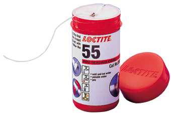

Има един тефлонов конец на Локтайт. 50 метра струва около 20 лв. За целия ремонт (Водопровод, парно, хидрофор), изхабих 1 опаковка. Сега си купих нова.
Имам 2 плика калчища и 4-5 опаковки тефлонова лента, които не съм докоснал - веднъж пипнал тефлоновия конец, не искам да чуя за другите алтернативи.
Spokoiniq - майстор
Най добото, колеги, е тефлонов конец, продава се на цилиндрични кутийки червени с макари вътре и конеца се подава през отвор на капачето.Страшно икономично, за 1/2 цол резба отиват 30 см макс.Най-хубавото е че не се къса и не влиза в резбата като тъпата тефлонова лента, а и позволява половин оборот назад при нужда.Цитирам цени от някакъв сайт, горе-долу толкова вървят.
Loctite 55 150m 21.43 лв
Loctite 55 50m 11.50 лв
ей я макаричката :)
крум - специалист
Те за тва става дума.
Дай го тоя сайт?
Навсякъде, където съм търсил, 50-те метра са към 20 лв.
