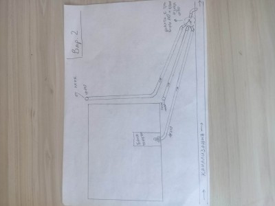

Здравейте, предстои ми преправка на съществуващата тръба ф110 от тоалетната, която в момента е свързана към канализацията. Към отвеждането искам да включа и водата идваща от двата улука на къщата. Кучето е едноетажно, с една баня и тоалетна. От това което знам, начертах два варианта на изпълнение. Като единият е с последователно свързване на тръбите и включване към канализацията, а другият е да се отведат трите тръби в водосборна шахта и от там към канализацията. На кой от двата варианта да се спра? Другото което е, до сега тоалетната беше свързана директно към канализацията, без отдушник към покрива и не е имало миризми. Мисля да го оставя пак така, като евентуално на отдушник, ще го играят улиците. Ако нещо бъркам ще се радвам за всеки съвет и благодаря предварително за помощта!

Имам сонда и не искам да осложнявам системата със събиране на водата. Иначе за отдушника може ли да обясните защо е необходим? И тоалетната чиния, и сифоните на пода, и тези на смесителите са с водна тапа, кое налага да се прави отдушник? Наистина не знам, затова питам. И има ли смисъл от тези събирателни шахти?

Като пуснеш водата в тоалетната, се създава вакуум в отходната тръба, който издърпва водата от сифоните. При оттичане на водата пък се връща налягането (атмосферното) в тръбата, което може да предизвика връщане на газ през сифоните, докато се "успокои" налягането в тръбата.
Отдушникът предотвратява именно тези неща. При вакуум ще дръпне въздух през отдушника, при надналягане ще се изпусне излишния въздух през отдушника.

пет фев 17, 2023 2:20 pmtzetzo160 написа: ...до сега тоалетната беше свързана директно към канализацията, без отдушник към покрива и не е имало миризми. Мисля да го оставя пак така, като евентуално на отдушник, ще го играят улиците...улуците ще изпълняват ролята на отдушник, ако ги включиш в канализацията и няма да се получава вакуум при пускане на тоалетното казанче. относно миризмите - подовия сифон и сифона на мивката са най-важни.
